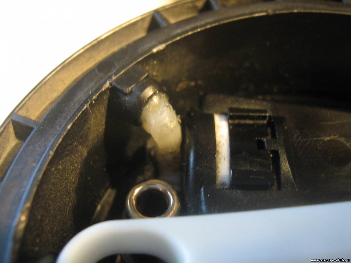

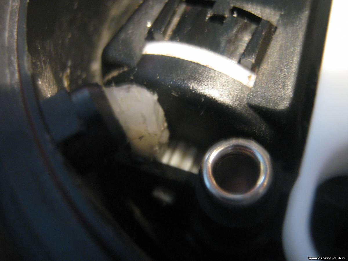

Наконец то разобрался с зеркалом. Спасибо Санёк971 - прислал блочок с моторчиками от какого то убитого зеркала. На нём оказался порван тот же самый поводок и, к моему огорчению, поводки оказались разными - не взаимозаменяемыми. Но, как говорится, голь на выдумки хитра. Почесав репу решил, что хуже то уже не будет - выкрутил (моторчик подключил к лабораторному БП 12В) целый поводок, повертел его в руках и решил сделать следующее:
1. Треугольным надфилем нарезал на поводке зубья с боку от тех, которые уже были так, чтобы шарик оказался как можно ближе к гнезду суппорта зеркала. Зубья получились отличные - размер надфиля как раз подошёл под это дело.
2. Поскольку шарик всё таки неточно подходил по месту к своему гнезду, нагрел его в крутом кипятке и подвернул пассатижами насколько надо в нужную сторону. Подержал так - дал остыть. Отпустил и шарик остался отогнутым как надо. Строительным резаком подрезал мешающие выступы, вставил поводок на место, крутанул моторчиком и всё поехал ка надо. Поставил суппорт зеркала, подцепил оба поводка, поелозил моторчиками - всё ездит клёва! Смазал всё это дело тонкой силиконовой смазкой и поставил на место - в лопух. Провода соединил на длинные скрутки, места соединения заизолировал хорошей термоусадкой на приличную длину. Попробовал "порулить" зеркалом - рулится отлично! И, самое главное, не дребезжит больше!!! Вот только об одном надо помнить - поскольку зубья на поводке теперь на другой стороне поводка, то пришлось срезать фиксатор на конце поводка, который не даёт выкрутить его до конца - чтобы не выпал. Но так сильно крутить зеркало и не имеет смысла - оно небо будет показывать smile
Вот тагъ кагъта... Ещё бы креслица от OVA найтить приличные и, можно сказать, машина к сезону будет почти готова (кузовные "болячки" не в счёт :))
