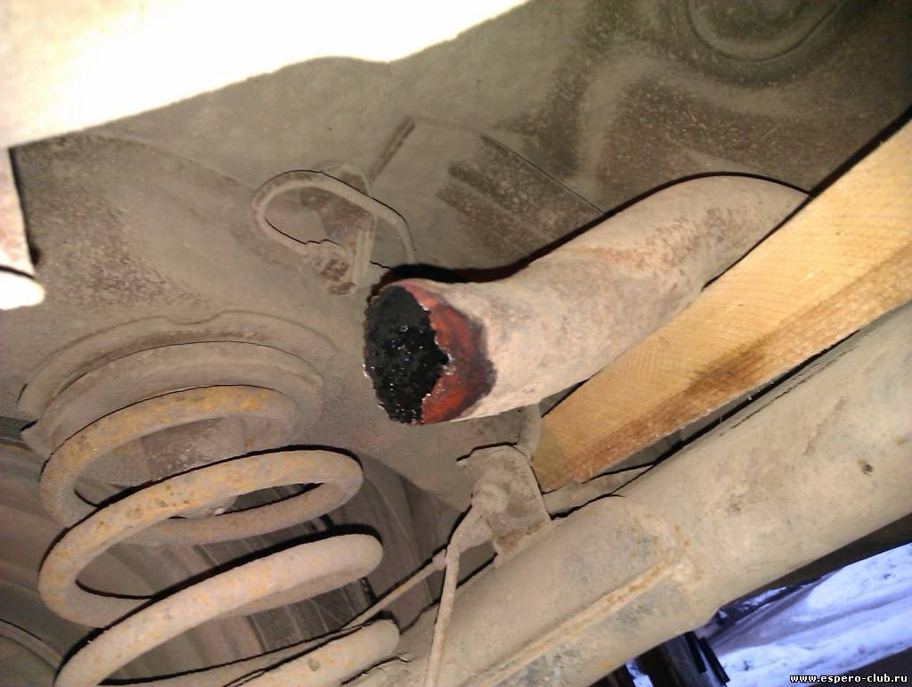

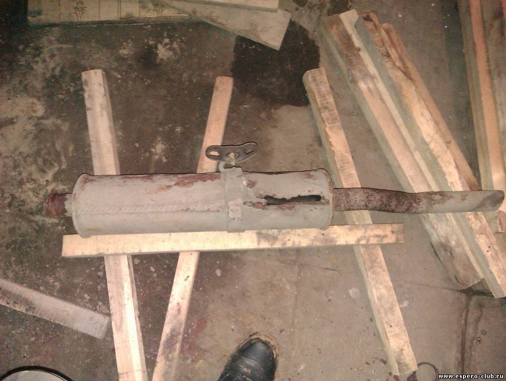

Буквально такая же проблема.
Решил поменять задний глушитель, уж очень проржавел. Снял с резинки старый, а с трубы снять не получается: даже крепежный хомут не раздвигается, так уж все там прикипело. Спустя усилия, он все же снялся... вместе с куском вдетой в него трубы. К счастью, на старой трубе осталось место до сгиба, достаточное для установки нового глушителя. Так и сделал, на новом хомуте держится довольно крепко. Но, как говорится в анекдоте, "есть один нюанс". Так как глушитель сдвинулся вперед, то его ребро вплотную примыкает к пружине. Неудобства доставляет в виде сопутствующих акустических эффектов (дребезжание, биение на неровностях), да и врядли это хорошо скажется как на пружине, так и на глушителе.
И вот как раз поменять бы эту гнутую трубу... Уж или найти похожую и приварить, или купить всю среднюю часть целиком.
Прикрепления: 6790334.jpg (168.7 Kb) · 0961727.jpg (198.6 Kb) · 0913805.jpg (122.6 Kb)
2.0_CD_1999_230kkm_DarkCherry - ушла в Trade-In...
RuSSeLДата: Четверг, 29.Дек.2011, 20:18:35 | Сообщение # 15
Сообщений: 514
Quote (vasiaz)
Pahello, она из завода не предусмотрена Гофра - ето уже доработка.ю но полезная
Я так понимаю речь идет о плетенной фуське которая для омартизации выхлопной системы преднозначена? Так есть она с завода! Как без нее, двигатель на подушках играет, выхлопная остается не подвижной, для этого и нужна она! Помоему!
Добавлено (29.Дек.2011, 20:18:35)
DarkCherry, Этот кусок трубы с резанатором идет вместе, стоит не больше 2 килло рублей!
