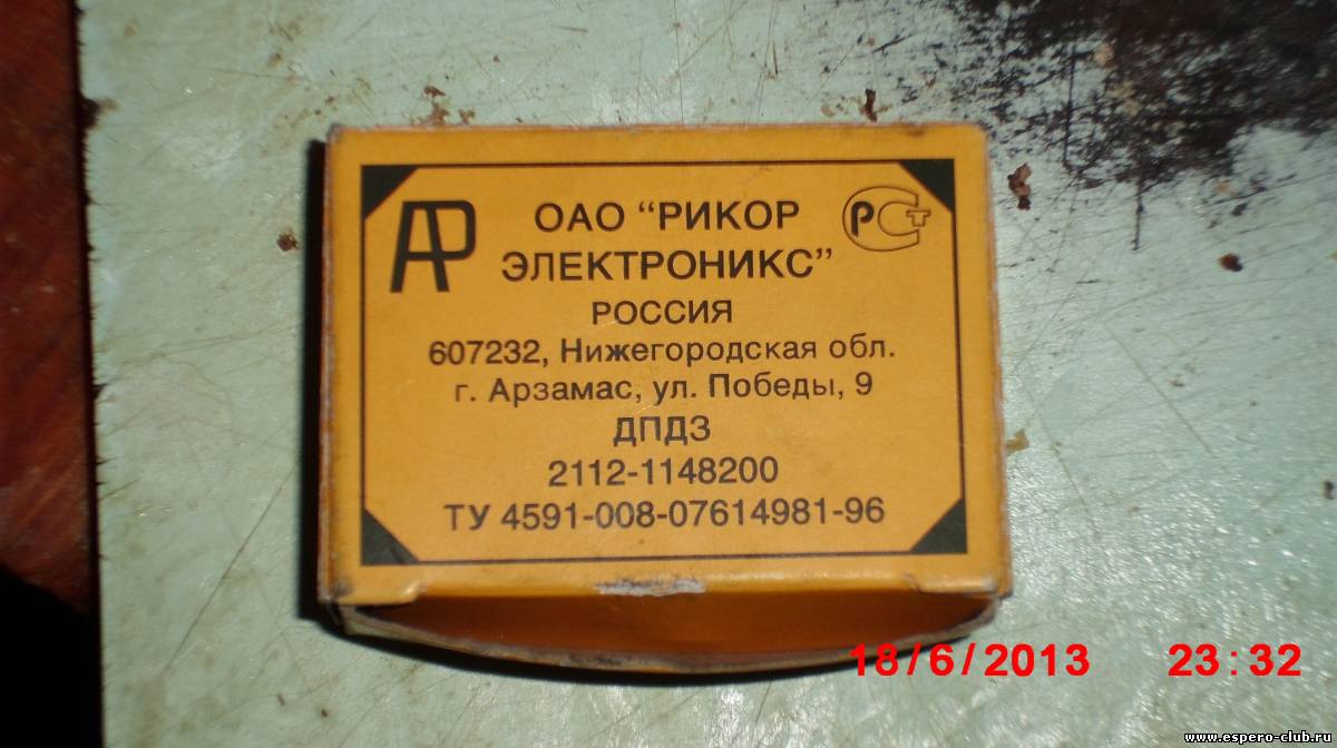

вот нашел как проверить дпдз....Проверка датчика положения дросселя
Берешь тестер, ставишь его шкалу на измерение кОм, калибруешь, на концы щупов одеваешь кембрики, снимаешь разъем и через кембрики соединяешь щупы тестера с штырьками разъема. Кембрики надежно удерживают щупы в зоне контактов, не давая им разъединиться и не допускают замыкания щупов между собой в ограниченном пространстве внутри разъема. Внутри разъема датчика три контакта, стоят они так - как двоеточие (:) и еще один контакт справа по середине. Измерять нужно:
1.) Между верхним и средним контактом.
2.) Между нижним и средним контактом.
Мои результаты следующие:
1 вариант) - начальное сопротивление = 2.5кОм и далее при вращении привода дросселя сопротивление ПЛАВНО, БЕЗ СКАЧКОВ СТРЕЛКИ, УВЕЛИЧИВАЕТСЯ до 5.5кОм.
2 вариант) - начальное сопротивление = 5.4кОм и далее при вращении привода дросселя сопротивление ПЛАВНО, БЕЗ СКАЧКОВ СТРЕЛКИ, УМЕНЬШАЕТСЯ до 2.2кОм.
Самое важное - это плавность изменений показаний прибора, что говорит о работоспособности датчика. Любые дерганья стрелки, особенно в начале вращения привода дросселя, - говорят о неисправности датчика. Чем выше класс точности прибора, - тем лучше. Полученные величины крайних значений нужно сравнить с мануальными значениями для определения их соответствия.
проверил свой и вот результаты:
в первом случае сопротивление 2,5 плавно поднимается при отрытии заслони до половины и показывает 3,4 о потом опять в низ до 2,7
во втором случае тоже что то подобное наблюдалось.
что это значит не исправен новый???????????
а вот стати и он.
Прикрепления: 7240340.jpg (89.7 Kb)
jWizardДата: Среда, 19.Июн.2013, 06:49:10 | Сообщение # 47
Сообщений: 1072
Сопротивление должно меняться только в одну сторону. Если ничего не напутал, то датчик брак.

Alexsandr45Дата: Четверг, 20.Июн.2013, 22:29:04 | Сообщение # 49
Сообщений: 77
Победил я все же это чудо технологии. Вся причина была в том что отверстия очень сильно не совпадали со штатными. Обточил все лишнее и выставил по прибору, чтоб начальное сопротивление было 2,5. прикрутил через шайбы. Пока покатаюсь так ждем родного ДПДЗ. фото могу скинуть позже. Всем спасибо за помощь без ваших советов ничего бы и не смог сделать.
Теперь появилась другая проблемма. Гена после ревизии стал давать зарядку почти 17В. Но это уже другая история. biggrin biggrin biggrin biggrin biggrin biggrin biggrin biggrin
ЕЩЕ РАЗ ВСЕМ СПАСИБО ЗА СОВЕТЫ.
