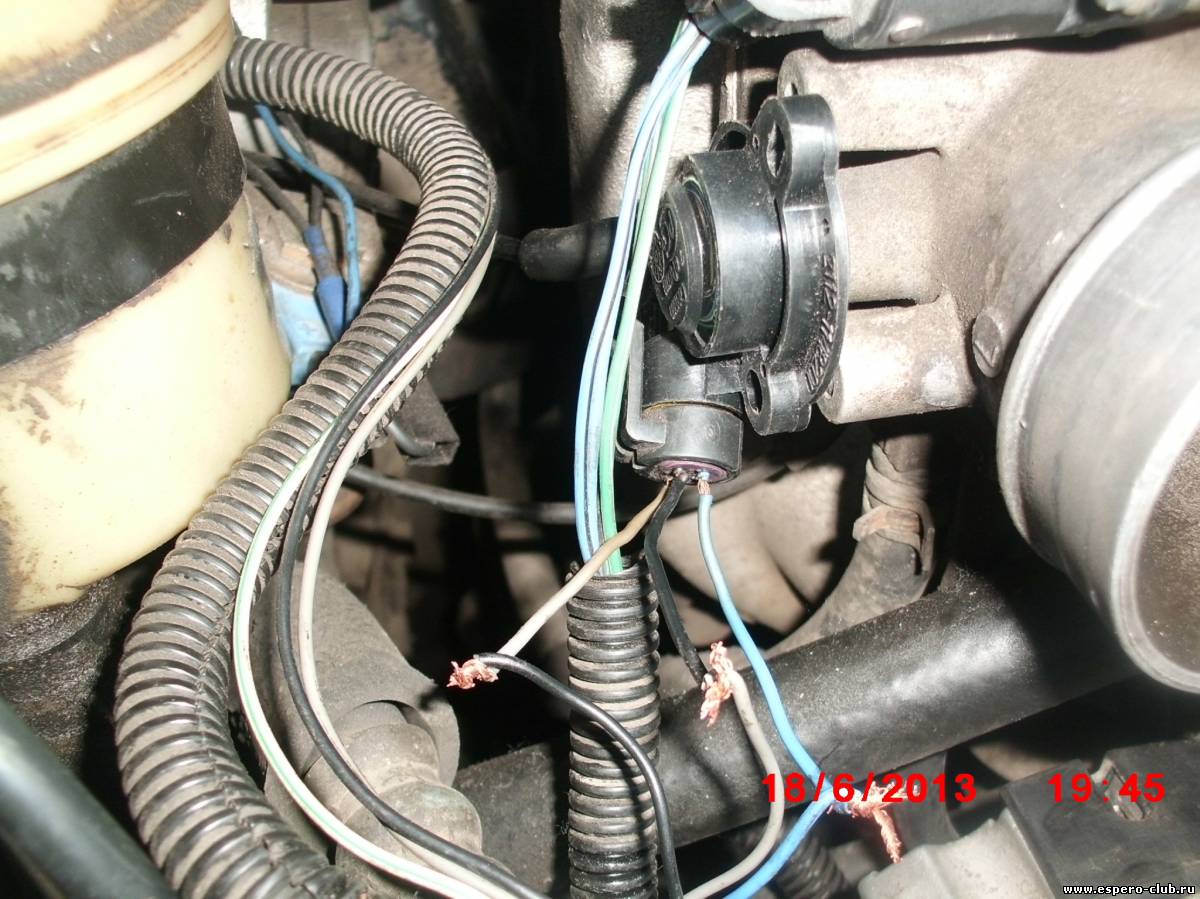

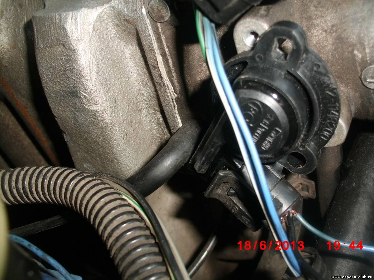

Alexsandr45Дата: Вторник, 18.Июн.2013, 17:34:18 | Сообщение # 39
Сообщений: 77
Сегодня почти весь день шарю интернет про эти датчики, сил нет уже. Заметил что датчик стоит как то не так. на фото видно что отверстия не совпадают, а если делать чтоб они совпали то пружина в датчике натягевается может быть причина в этом??? Кто то может сталкивался что то подправить надо подскажите.

kostroma21Дата: Вторник, 18.Июн.2013, 20:04:51 | Сообщение # 40
Alexsandr45, На вазовских датчиках иногда приходится отверстия немного доработать надфилем...зависит от производителя.Я пользую датчики (производителя не помню)продаются в жёлтых коробочках...самые дешёвые(160-180р) и по моему самые качественые...ни разу ни чего с ними делать не приходилось...поставил и поехал.А другие так и на вазах надо подгонять.
Alexsandr45Дата: Вторник, 18.Июн.2013, 20:38:12 | Сообщение # 41
Сообщений: 77
Тоже купил в желтой коробочке. значит можно выкрутить до совпадения отверстии, но мне кажется он показания будет не правильное показывать. Ведь внутрнности провернуться и он будет показывать что заслонка открыта на сколько то градусов. Или я ошибаюсь. У кого какие мысли есть????
Sega0309Дата: Вторник, 18.Июн.2013, 20:40:03 | Сообщение # 42
Сообщений: 378
не знаю у меня так же встает датчик как на фото,затем доворачиваю его и закручиваю! и все нормально работает.
jWizardДата: Вторник, 18.Июн.2013, 20:41:16 | Сообщение # 43
Сообщений: 1072
Alexsandr45, главное, чтобы за пределы допуска не выходило по вольтажу. А мозги сами скумекают по новым параметрам сопротивления, где заслонка открыта, где закрыта.

Sega0309Дата: Вторник, 18.Июн.2013, 20:41:42 | Сообщение # 44
Сообщений: 378
а он и должен если не ошибаюсь показывать что дроссель приоткрыт на 5%
