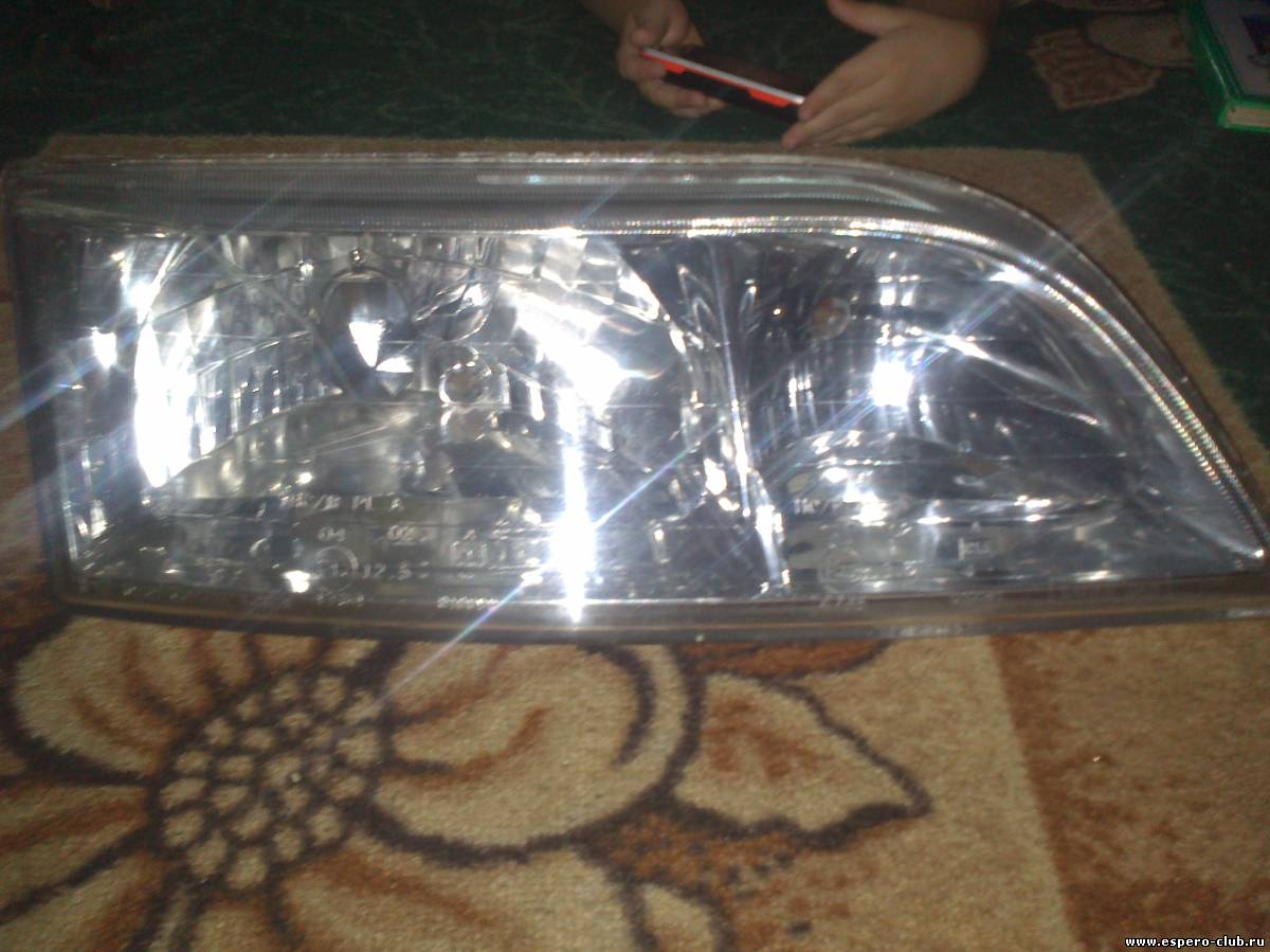

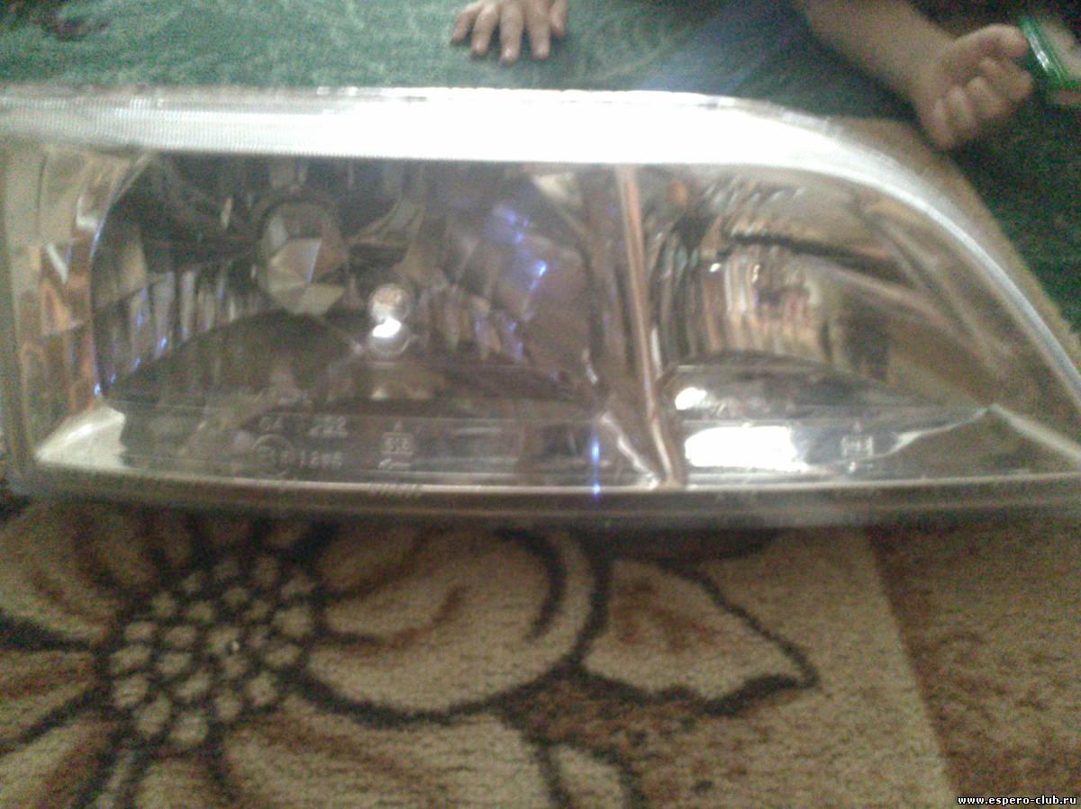

тоже свои полирнул пастой ГОИ
Прикрепления: 1409147.jpg (105.2 Kb) · 8718307.jpg (120.6 Kb)
Newm@nДата: Понедельник, 26.Авг.2013, 14:59:21 | Сообщение # 96
Сообщений: 524
EVAN, это как жеж?
EVANДата: Понедельник, 26.Авг.2013, 15:05:02 | Сообщение # 97
Сообщений: 1841
Newm@n, в смысле как жеж?
Orange53Дата: Понедельник, 26.Авг.2013, 18:25:56 | Сообщение # 98
Сообщений: 946
EVAN, просто сверху зашкурили а потом пастой гои прошлись ?
опишите процесс )
EVANДата: Понедельник, 26.Авг.2013, 18:43:07 | Сообщение # 99
Сообщений: 1841
Orange53, отделил стекла, натер стекло пастой ГОИ, затем воспользовавшись фланеливой пеленкой(благо коих дома навалом) просто натирал стекло. Затем прошелся, полиролью для мебели(кою позаимствовал у жены в ее отсутствие :D), так же натирая фланелью. На все ушло минут 30 пока сын спал smile
Orange53Дата: Понедельник, 26.Авг.2013, 20:13:13 | Сообщение # 100
Сообщений: 946
EVAN, еще вопрос стекла полировали с внутренней части ?
EVANДата: Понедельник, 26.Авг.2013, 20:18:10 | Сообщение # 101
Сообщений: 1841
Orange53, да, так всеравно была необходимость стекла снимать
