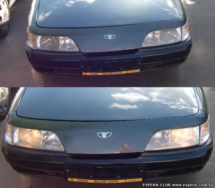

вот и мы вчера с Женой решили фары отполировать, сделали всё по науке - шкурку, тряпки, полироль, носки и тд. и вот что интересно, фары в принципе были в одинаковом состоянии, а вот когда полировку прошли то почему то получилось что левая стала лучше правой, притом значительно лучше, хотя и правая почище стала, и поверхность гладкая и там и там, но вот всё равно почему то свет ярче именно из правой:)))вот таки дела

Полировка вещь конечно хорошая но не долгая....
Quote (KotVadim)
Я когда полировал тоже так было, в одной фаре много микротрещин было, а когда нашёл стекло на разборе в отличном состоянии , ещё с лаком,то теперь вторая выглядит как затёртая(белёсая какая-то). Думаю ещё раз полирнуть и лаком брезнуть.
