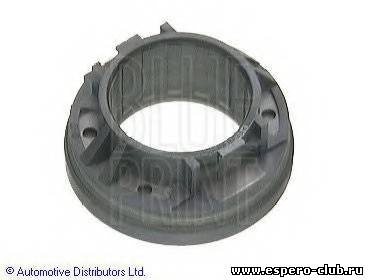

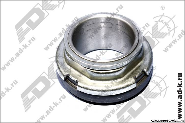

всем привет тут такая проблема какой должен стоять выжемной
Прикрепления: 0720085.jpg (77.5 Kb) · 0375698.jpg (16.5 Kb)
