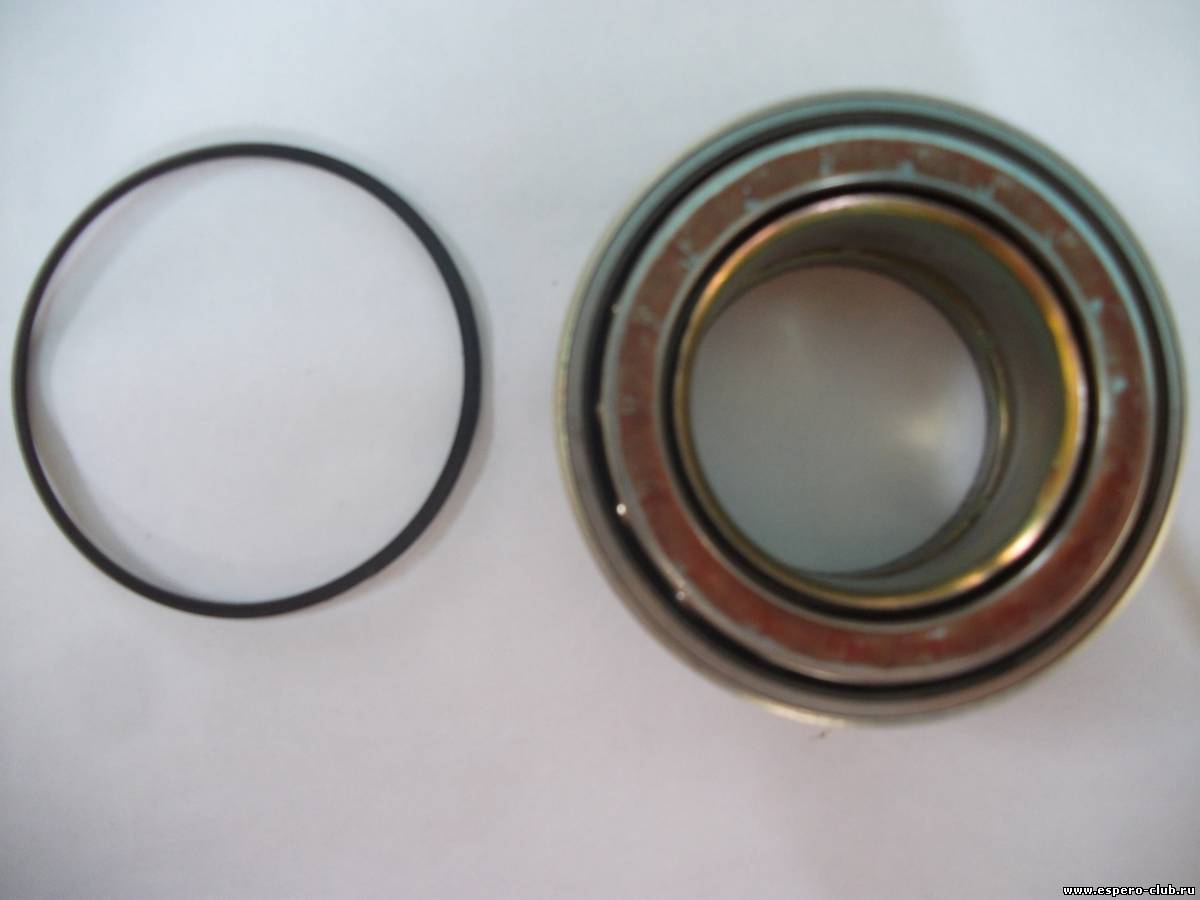

Вот решил разобраться со снятым выжимным подшипником. Снял аккуратно защитное колечко. Подшипник с круглыми шариками и совсем был сухой. Промыл в бензине. Люфта нет. Крутится стал хорошо и без заедания. Хочу восстановить его, набив свежей смазкой.
Вот хотелось бы спросить у форумчан - какой смазкой его набить?

ptwДата: Суббота, 14.Сен.2013, 15:00:47 | Сообщение # 126
высоко температурной ,густой
в магазин зайдешь и спросишь.
Добавлено (14.Сен.2013, 15:00:47)
в прочим и Литол 24 подойдет.Я просто импортной стараюсь пользоваться,для шприцовки техники консистетная смазка например эта не дороже Литола
Сообщение отредактировал ptw - Суббота, 14.Сен.2013, 15:05:58
serg55Дата: Суббота, 14.Сен.2013, 19:08:56 | Сообщение # 127
Сообщений: 461
ptw, Спасибо. Набил зеленым Кастролом с тюбика.
