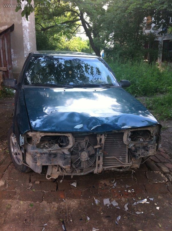

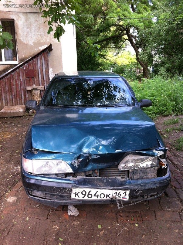

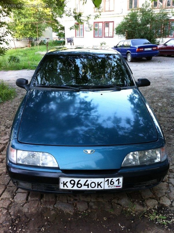

Передок весь новый. Жидкости месяц. Ручник работает. Насчет задка не знаю, но на диагностике говорят все норм. Повреждения на фото. Первое фото - как было, второе - как стало, третье - как стало после часа возле машины.
