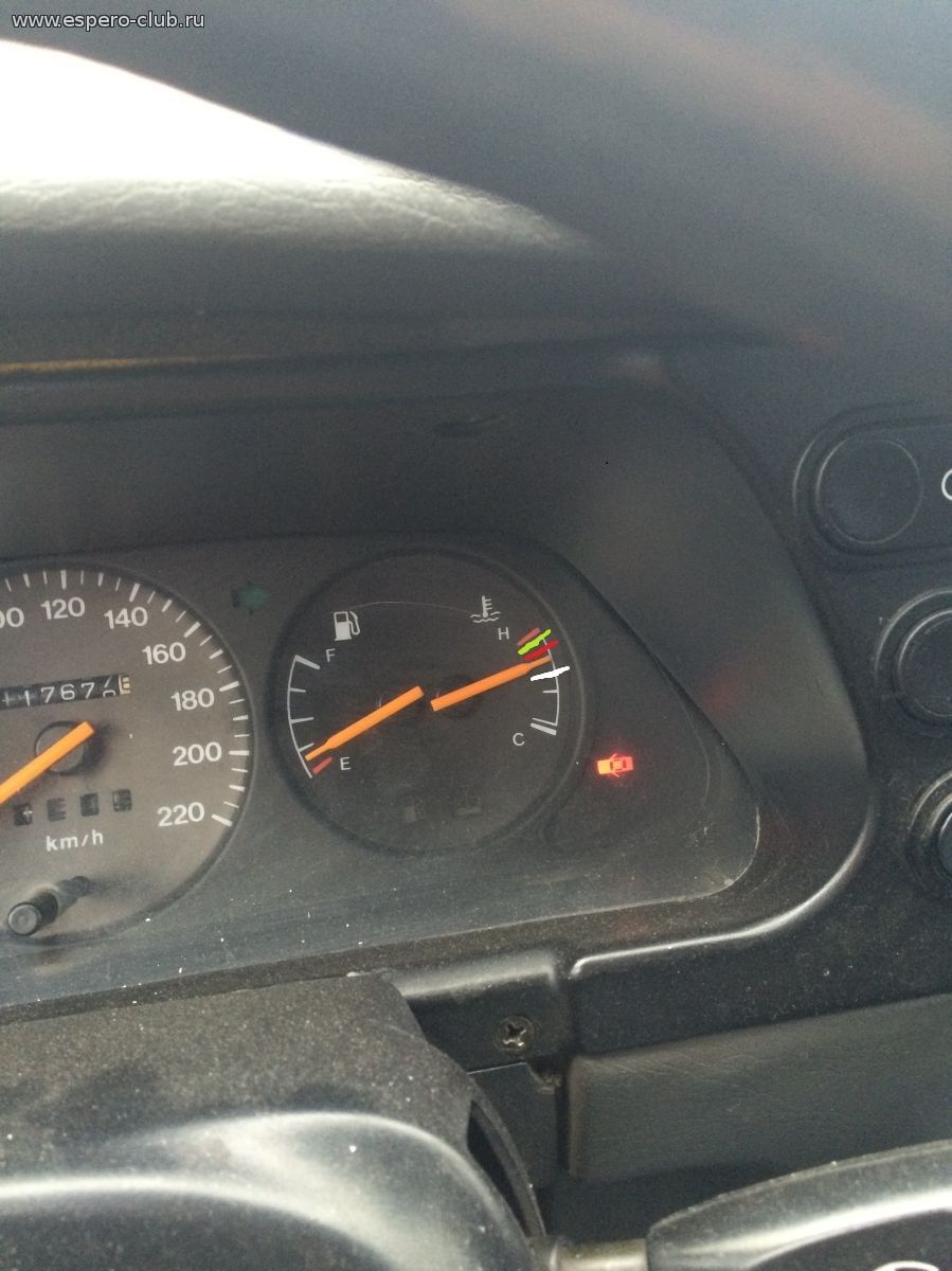

Система охлаждения меня уже не просто достала (это очень очень очень мягко сказано), я в тупике. На фото красная отметка это вкл. 1 скорость вентилятора, зеленая это 2я скорость, белая это когда без крышки расширительного бачка поднимается уровень ОЖ и начинает выплескиваться за края.
Так вот когда крышка плотно закрыта и в системе имеется нужное давление, при достижении красной отметки вкл 1 скорость вентилятора, но температура не опускается, а лишь замедляется, когда доходит до зеленой отметки включается вторая и очень медленно сбрасывает до красной отметки (т.е если я стою в пробке вентилятор молотит без остановки от 1й скорости до 2й и обратно). Если снять крышку то при подходе к белой отметки (белая отметка - поднимается уровень ОЖ и начинает выплескиваться) не дожидаясь разлива ОЖ скинуть фишку с двух контактного датчика вкл 2ю скорость, то она почти сразу сбрасывает температуру ниже середины (я так полагаю первая скорость тоже без проблем с этим справилась бы) Тут народ пишет что у них температура не подымается выше середины, а кто то вообще не закрывает до конца крышку расширительного. Есть ли возможность принудительно опустить температуру включения вентилятора? и какими способами можно этого добиться? (прошивка ЭБУ, замена двух контактного датчика...)
Из за того что температура в пробках постоянно бродит в районе красной и зеленой отметки (а соответственно и давление в системе на пределе) у меня за прошлую неделю разворотило два радиатора.
Прикрепления: 0708601.jpg (198.9 Kb)

после разрыва второго радиатора я из корпуса его вообще убрал. Вот что не понятно почему при закрытой крышке расширительного бачка вентилятор не может толком сбросить температура, а когда она открыта почти мгновенно опускает, и почему так поздно включается первая и вторая скорость

devicen, красная и зеленая отметки ничего не говорят. Где гарантия, что у тебя стрелка показывает не температуру в космосе? Ты подцеплял хотя бы бортовой компьютер в диагностику? Назови реальные температуры включения 1 и 2 скоростей вентилятора.

ты читай первый пост... разворотило два радиатора, сейчас стоит Лузар... Значит приборка все правильно показывает
