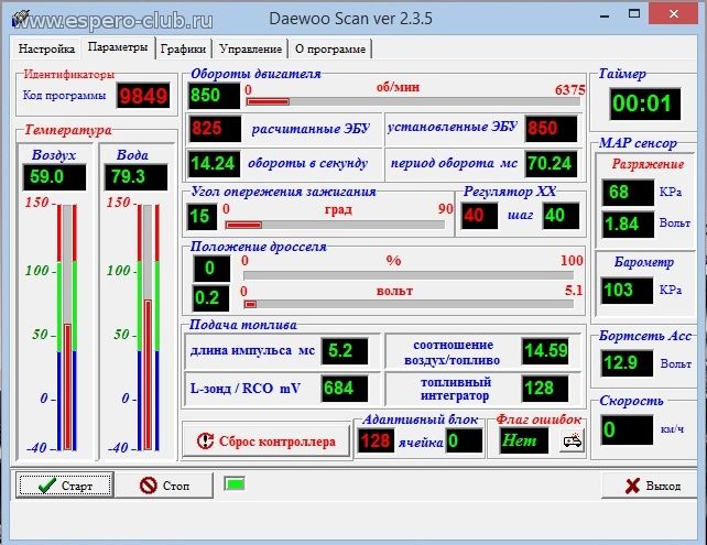

Alex_svkДата: Суббота, 08.Авг.2015, 13:16:51 | Сообщение # 21
Сообщений: 611
В общем настигла и меня данная проблема...
Началось все с треснувшего бачка. Стрелка в пробках висит как на фотке в первом посте. Вторая скорость почему-то не хочет включаться. Только принудительно вытыканием датчика.
Дальше я заметил что зеленый антифриз быстро становится болотным.
Если не считать протекающий бачок то уровень его не уменьшался.
Дыма из трубы как от антифриза при езде нет.
Шипения через крышку после остановки горячего авто вроде даже не слышал никогда. И за 3 года вообще никаких проблем не было, радиатор целый.
Потом обнаружил что кондей слабовато холодит. Хотя вентилятор кондея и первая скорость исправно включалась. При вытыкании разъема с датчика врубается вторая скорость и кондей начинает дуть холодным.
---->Я на DRIVE2<----
Сообщение отредактировал Alex_svk - Суббота, 08.Авг.2015, 13:35:52
Alex_svkДата: Воскресенье, 09.Авг.2015, 14:59:13 | Сообщение # 22
Сообщений: 611
сегодня проверил через комп:
термостат исправно открылся на 83 градусах, температура начала падать где-то до 72 градусов.
Дальше при 97 включился вентилятор на первой скорости, при 93 он выключился.
Включил кондей, заработали 2 вентилятора, температура ОЖ пошла на убыль, на кондей слабовато холодил.
Через дэу скан включил вторую скорость вентилятора, вроде пошел холодный воздух, но и с трубы дым пошел интенсивнее, поэтому вырубил чтобы не отравлять воздух бабушкам на скамейке.
Вывод: пока машина стоит, то с температурой проблем нет. Второй скорости я бы не дождался - первая скорость отлично справляется с охлаждением.
При езде же стрелка температуры начинает быстрее ползти вверх и приходится выключать кондей, оставляя только вентилятор печки
Может быть проблема из-за недостаточного напряжения? Мозгам оно видится как 12,9В , реально там побольше, забыл померить... При включении зажигания прога показывает 11,8В хотя реально там 12,3 где-то.
При езде включаю фары, может это еще сильнее просаживает напругу?
Прикрепления: 5576510.jpg (144.6 Kb)
