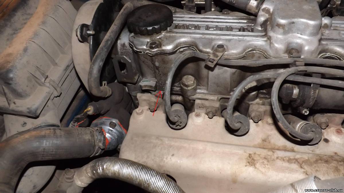

двиготель был на ходу и я влил воду.. Сейчес вот от сюда бажит
Добавлено (15.Июл.2013, 20:06:13)
В вбшем, буду голову снимать. Мануал буду выкладывать. За советы заранее спасибо. тс +7-950-437-5017
Прикрепления: 6683846.jpg (95.0 Kb)
ТепловозикДата: Понедельник, 15.Июл.2013, 20:23:07 | Сообщение # 15
Дак это не голова smile Голова ниже smile А что бежит то?
Добавлено (15.Июл.2013, 20:23:07)
Раз побежало, то голову скорее всего повело.
