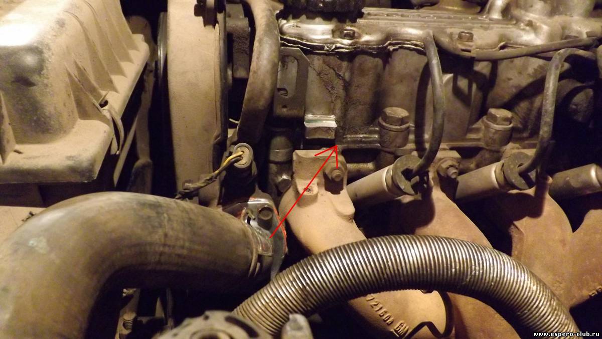

sammДата: Понедельник, 15.Июл.2013, 20:36:07 | Сообщение # 16
Сообщений: 21
погоди щас ... сопливит здесь
Прикрепления: 8026884.jpg (101.4 Kb)
sammДата: Понедельник, 15.Июл.2013, 20:43:51 | Сообщение # 17
Сообщений: 21
Вот
Прикрепления: 4603087.jpg (101.4 Kb)
ptwДата: Понедельник, 15.Июл.2013, 21:55:13 | Сообщение # 18
Цитата (samm)
По началу было все нормально, потом двигатель начал кипеть на холостых. Я сначала слил воду и поменял термос,
вода будет кипеть.
варианта два- повело головку или в этом месте прокладка уже хреновая.
снимать голову как писали,это по хорошему ,варварский способ типо импортного герметика не советую
заливать антифриз и испытывать смысла нет

PhantomДата: Вторник, 16.Июл.2013, 08:24:37 | Сообщение # 19
Сообщений: 435
Так а как же поискать фриз/воду/тосол в масле(или может там вообще эмульсия) и наоборот масло в ож? еще дым белый есть? нет?
Добавлено (16.Июл.2013, 08:15:29)
еще шланги помацать на упругость(типо проверить есть давление нет) на ХХ и заглушенном (и если давление на заглушенном сразу пропадет то тогда искать негерметичность сист.охл.)...
Как вариант купить новую крышку бачка ОЖ ~150-200р. все равно пригодится скорее всего, залить не дорогой антифриз Луксоил например (потому что темп. кипения фриза под давлением гораздо выше, чем воды и тосола)...
Снять клап. крышку! и почистить сетку вентиляции ... ну как вариант .... да и хуже точно не будет.
Проверить а правильно ли шланги присоединены к бачку ож, проверить сам бочек на герметичность и целостность, я так понял треснул нижний резиновый патрубок, его и поменяли, проверь еще верхнюю горловину радиатора (особенно если там у тебя хомут с винтиком а не родной) ... а сразу так снимать головку потому что у кого то так было не стоит, лучше сначала подиагностировать , хлопотное это дело снимать головку...
Добавлено (16.Июл.2013, 08:24:37)
Да и еще на фото видно вымыв грязи ОЖ идет как бы от датчика ОЖ, как раз там где флейта или как она там называется (хрень дюралевая к блоку прикрученная) может там посмотреть ? .... ну или мне показалось просто ....
