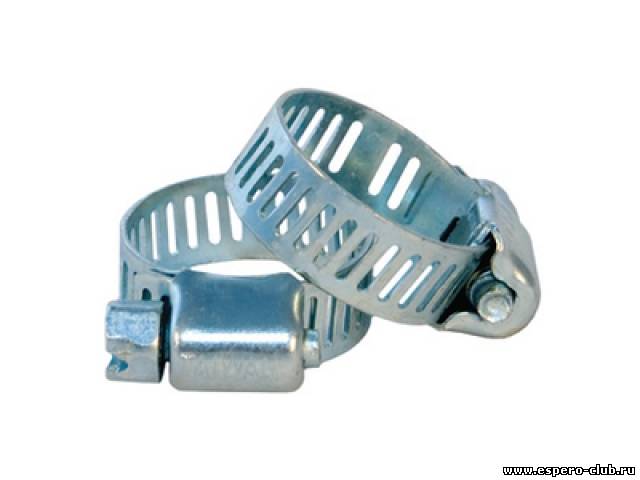

Недавно шланг на бензопроводе обжимал, держит пол дня... потом перестаёт... Это я про китай... Вот такой:

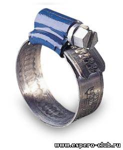

Брать надо такие:
Но ими перетянуть запросто!
Прикрепления: 3271290.png (80.2 Kb) · 4406840.jpg (10.0 Kb)

vasiaz,
Это я об этом :
Quote (kostroma21)
они обтягиваются лудче и раздавить ими не получится...скорей резьба на нём полетит.
Что ставить такие хомуты на охлаждение я бы не рискнул... А вторые с особой осторожностью... Патрубки наши раздавить не сложно...
kostroma21Дата: Среда, 18.Апр.2012, 16:42:51 | Сообщение # 12
Quote (Pahello)
У меня как раз такие и стоят по всему радиатору...и пока всё пучком.У нас есть магаз где весь товар по 36р ...вот у них хомуты которые проворачиваются ещё в руках...на глаз я их не отличу от обыкновенного китая.
