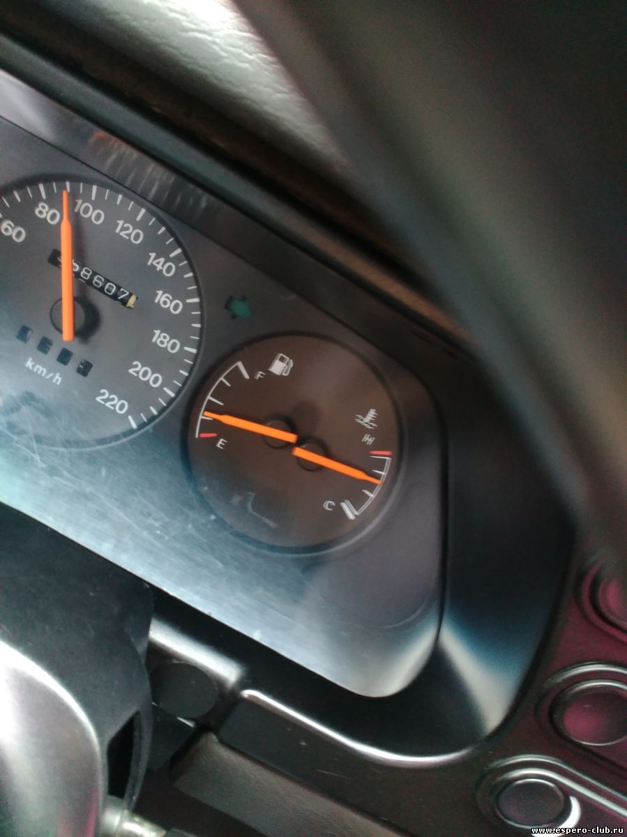

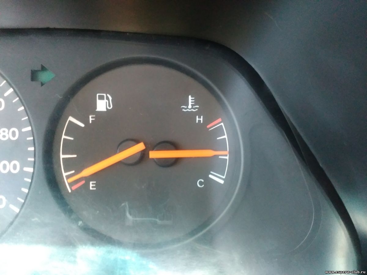

Подскажите, заметил следующее: с начала движения температура постепенно нагревается и доходит до метки на первом фото, далее срабатывает вентилятор и температура показывает как на втором фото. И так происходит постоянно через некоторое время как начинаю движение. Раньше такое не наблюдалось, все время показывало температуру как на втором фото. Это нормально ? Или это сигнал что что то скоро может выйти из строя ?

kostroma21Дата: Вторник, 05.Апр.2016, 16:36:59 | Сообщение # 19
Ты термостат не давно не менял случайно?
wap87Дата: Вторник, 05.Апр.2016, 16:45:05 | Сообщение # 20
Сообщений: 460
Случайно давно smile
YriyДата: Вторник, 05.Апр.2016, 16:55:22 | Сообщение # 21
wap87, Сам прибор может показывать погоду. Надобно бы градусы померять на компе.
kostroma21Дата: Вторник, 05.Апр.2016, 16:59:08 | Сообщение # 22
Цитата wap87 ()
Случайно давно
Я в 9м году перед зимой поставил новый термостат на 92 градуса...хотелось зиму в тепле покататься biggrin .Приборка начала так же себя вести как у тебя...стрелка поднималась даже выше чем у тебя,потом включался вентилятор и стрелка опускалась в середину шкалы и пока двиг работал оставалась там.Зиму отъездил без проблем...наступило лето а с ним пришла жара в 40 градусов.По началу следил за приборкой потом плюнул...откатал лето ни разу не перегрелся...и вообще плюнул следить smile .
