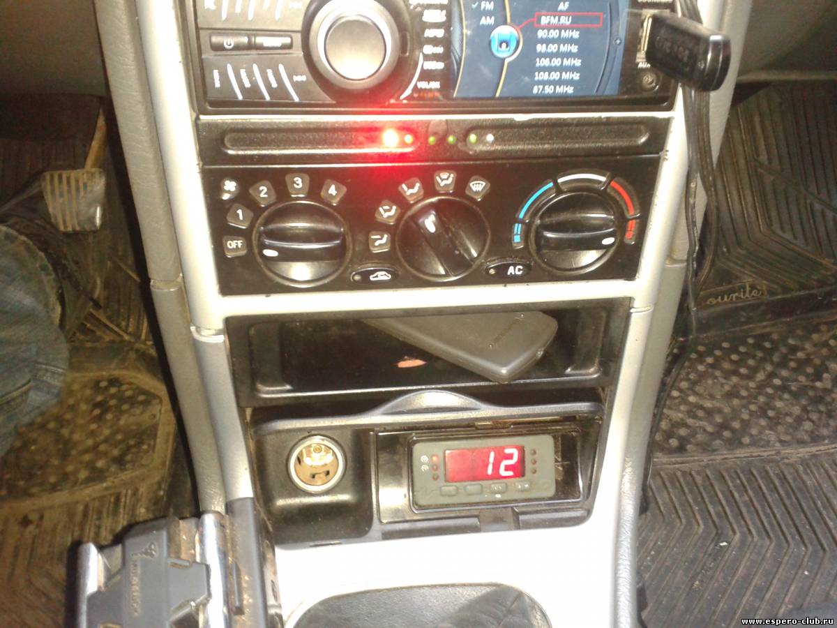

Мужики хочу узнать мнение.
Где в нашем салоне самое холодное место?
Мне тут подарили контролер температуры хочу,что то вроде климат контроля приколхозить!Куда датчик температуры выводить?
sensei007Дата: Пятница, 04.Окт.2013, 15:10:57 | Сообщение # 456
Сообщений: 1090
С нашей системой вентиляци гиблое это дело
vikzag09Дата: Пятница, 04.Окт.2013, 15:14:04 | Сообщение # 457
Сообщений: 2161
sensei007, Почему?Я хочу к печке подключить.Шоб включалась и выключалась сама.Не совсем сама а когда будет включен этот самый контролер

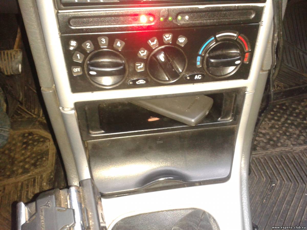

vikzag09Дата: Суббота, 05.Окт.2013, 19:13:01 | Сообщение # 458
Сообщений: 2161
. Вот как то так
Добавлено (05.Окт.2013, 19:13:01)
В 4 положении печки скорости теперь авто режим
