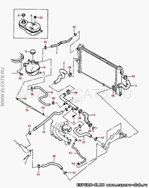

BloxaДата: Вторник, 07.Фев.2012, 23:58:42 | Сообщение # 410
Сообщений: 33
Попадалась инфа на форуме что в патрубке 21 по картинке стоит байпас у моей машинки спецы его походу выбросили кто знает что там было или какое должно быть сечение патрубка?
Печка греет но не так как раньше. Уже и газ редуктор от системы отрезал (всё равно газ не включался от морозов не было прогрева).

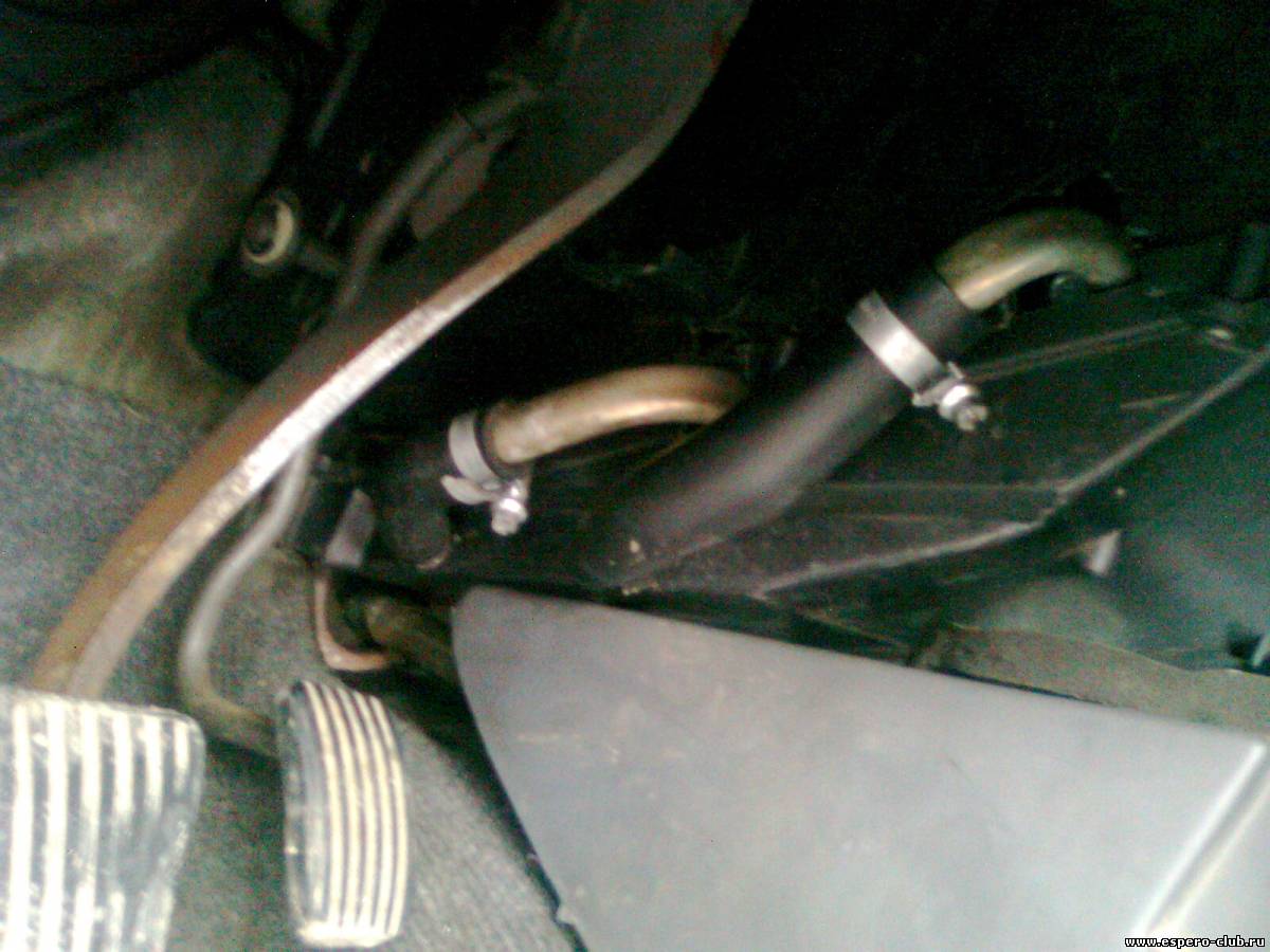

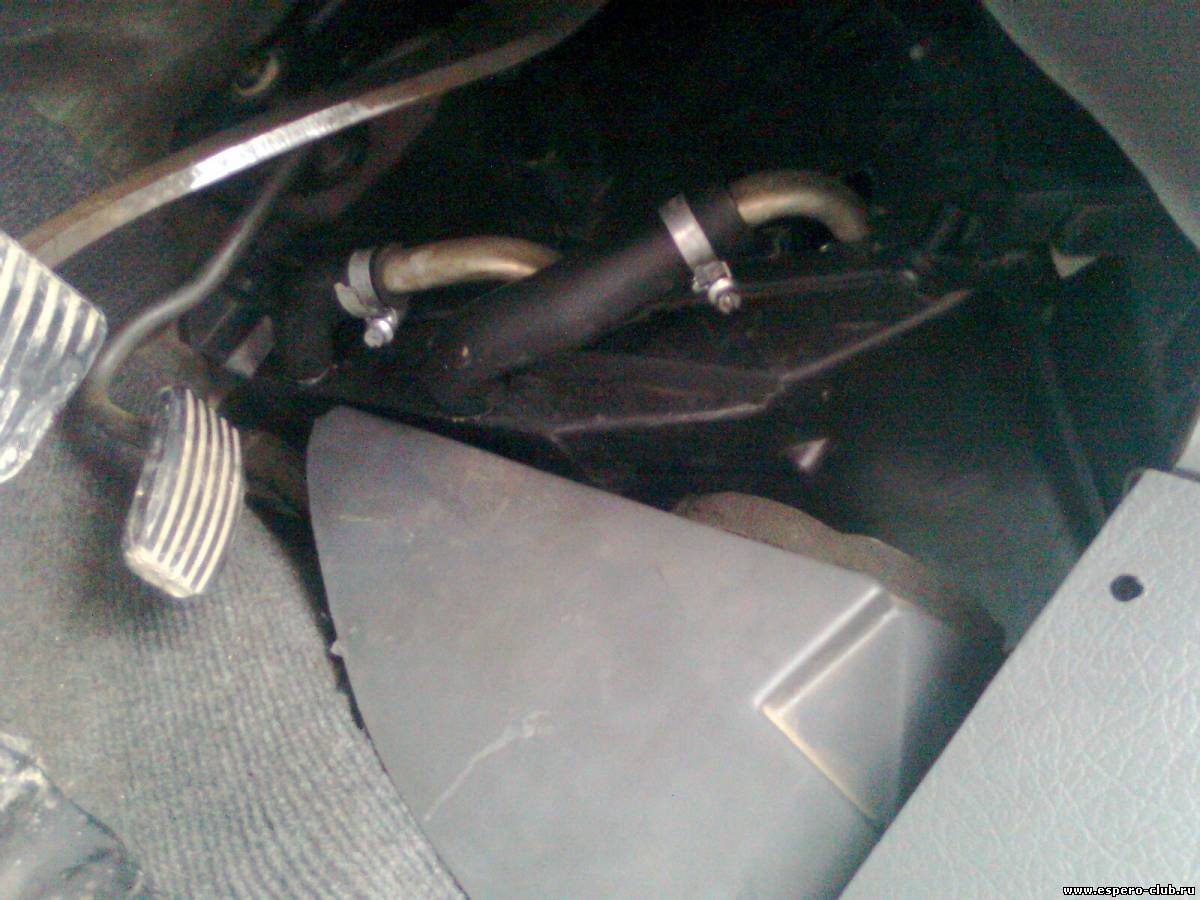

Feldsher03Дата: Понедельник, 05.Мар.2012, 14:46:17 | Сообщение # 420
Сообщений: 80
Всем времени суток. А проблема моя состоит в том,что замаялся с патрубками печки в салоне,уже дважды делал вставки. И эта процедура мне очень не понравилась. Так же постоянно дует в ноги,причину установил,но решить ее пока не получилось. Почитал форум и меня начали терзать смутные сомнения по поводу моей печки,возникло чувство что она от другого авто.
фото самой печки нет,так кар разбирал уже вечером и на телефон фото не получалось. Так же возник вопрос по поддону печки.
