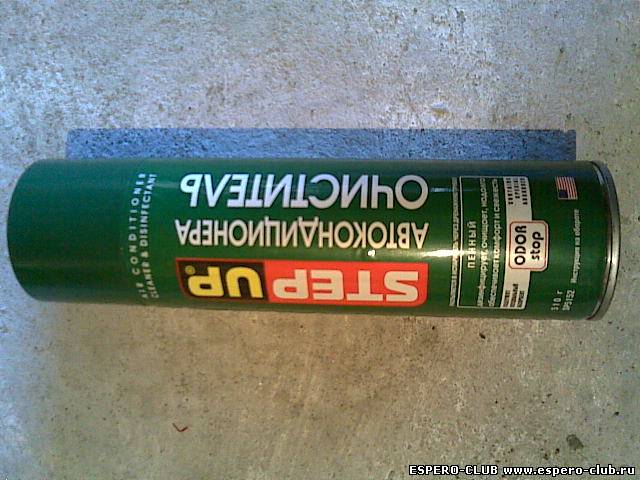

Quote (Aleks909)
когда перевожу заслонку на холодный режим, то поток воздуха становиться гараздо сильнее!
воздушный поток в этом случае дует напрямую в обход печки и ежели это чувсвуется ощутимо, то надо снимать моторчик вентилятора и лезть чистить, а ещё лучше залить туда потом пену очистителя кондиционеров (200-300 руб.)
kbv17Дата: Воскресенье, 09.Янв.2011, 12:24:16 | Сообщение # 247
Сообщений: 139
Гоша07, И что пена всё прочистит? Я вот сейчас свою печку настроил что бы постоянно из салона воздух брала, заслонку зафиксировал что бы не двигалась, вроде теплее сало. Покатаюсь посмотрю ещё, но думаю надо снять моторчик и прочистить воздухозаборник.
Гоша07Дата: Воскресенье, 09.Янв.2011, 12:47:12 | Сообщение # 248
Истинный автолюбитель
Сообщений: 1560
сначала желательно самому почистить то что видно длинной изигнутой кисточкой, а потом уже запенить всё пространство (через трубочку которую покупают отдельно), быстро наживить моторчик и включить его, чтобы он прогнал это средство через испаритель кондишина до радиатора печки. и так 2 раза (столько хватает балончика).
осторожно: средство термоядерное - я потом 2 дня (в мороз!!!) ездил с открытыми окнами, невозможно было дышать настолько освежающий аромат.
всё или не всё прочистит это вопрос философский, но соты испарителя реально приобретают девственную белизну. и все кому я его дарил и рекомендовал отзывались только положительно.

Гоша07, Вот спасибо, обязательно воспользуюсь. Как получится напишу.

только не путать с "освежителем автокондиционеров" (есть и такой в таком же балончике).
