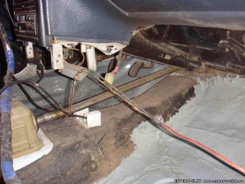

Aleks909, Мне кажется проще снять тебе улитку и выгрести весь мусор если он есть там конечно! Если мусора нет помпа работает отлично система не забита воздуха тоже нет значит остается только термостат!!!
Прикрепления: 3527421.jpg (59.4 Kb)
