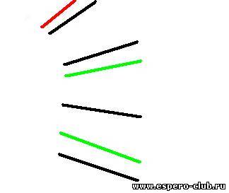

А было у кого-то такое, что утричком в +10 выехал!
Двигатель прогрелся и температура поднялась до нормы! (примерно 2/3 всех делений между самой нижней и красной ),
а на трассу выехал! 130 км/ч дал!, гляжу а температура и в четверть не поднимается всех делений. Т.е. где 1/3 вообще. Ниже середины и ещё делить на два.
И так всю трассу км 100. Потом в городе пришла в норму.
Это нормально ?
вот рисунок сделал!
зелёная вверху это у меня обычно там температура всегда!
а та что внизу зелёная это я по трассе спалил утром в прохладу. Обычно по трассе падает но не так низко.
