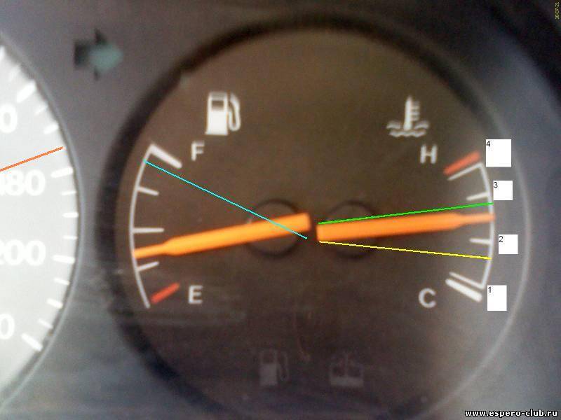

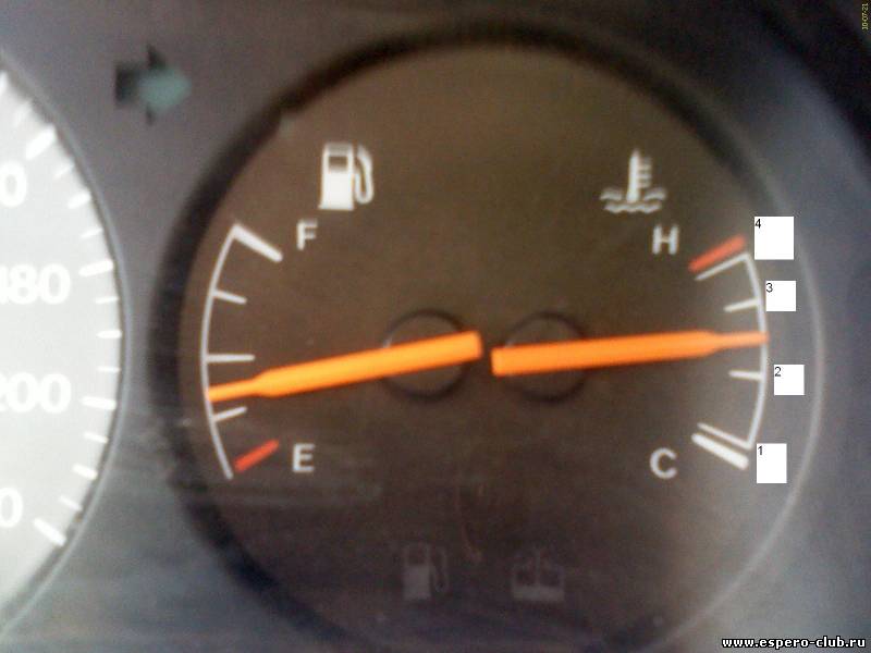

viy, При той темпиратуре что у тебя отмечена верхней зеленой чертой уже вовсю должен молотить вентилятор на второй скорости.
Вот моя приборка при включенном кондее в пробке.
А в норме должно быть ровно на втором делении.
Прикрепления: 0299164.jpg (34.9 Kb)

а у меня когда стоишь или медленно едешь греется, подымается до третьего деления wacko wacko причем езжу я без кондёра!!!но как подымается до третьего деления срабатывает вентилятор на первой скорости и сбрасывает на середину между 2-ым и 3-им делениями(при "нормальной" езде она всегда в середине 2-го и 3-го делений),
а когда по трассе хожу то стабильно на второй отметке лежит стрелочка(подымается только при "толкучке" за фурами)!!

viyДата: Четверг, 26.Авг.2010, 10:06:56 | Сообщение # 21
Сообщений: 482
А у меня так как у Fess-1984
только на светофорах!
В конкретной пробке у меня я зелёной нарисовал! Правда радиатор у меня признаюсь хороший китайский аналог.
А вот так вот жёлтым я нарисовал как на трассе рано утром в прохладу углядел! Но я вспомнил ещё печка на 2-ойке работала
Прикрепления: 7003215.jpg (39.6 Kb)

Зима -20, проблема во какая! рисунком выше жёлтым цветом между первой и второй по трассе температура стоит постоянно, только в пробках поднимается в этот морозище и печка минут 30 кочегрилась, что б тепло стало в машине. Тут мне знакомый подсказывает, что при незакрытом термосе - температура в пробке может подниматься от нагрева радиатора.
