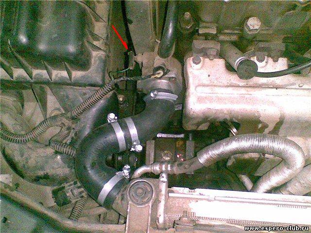

shy нет двух.......... а где этот одноконтактный? я чегото вообще внимания не обратил..........а какой провод к нем подходит? у меня и проводовто нет там больше
Добавлено (27.Июл.2010, 23:37:15)
понял...там сбоку еще датчик есть и к нему провод должен зеленый идти, тока как он подсоединяется к датчику?
Прорвемся!!!
MaKcuMДата: Вторник, 27.Июл.2010, 23:40:18 | Сообщение # 15
Вот фотка, стрелочкой указан третий провод - зеленый. За фото спасибо Link, нашел в темах по термосам cool
