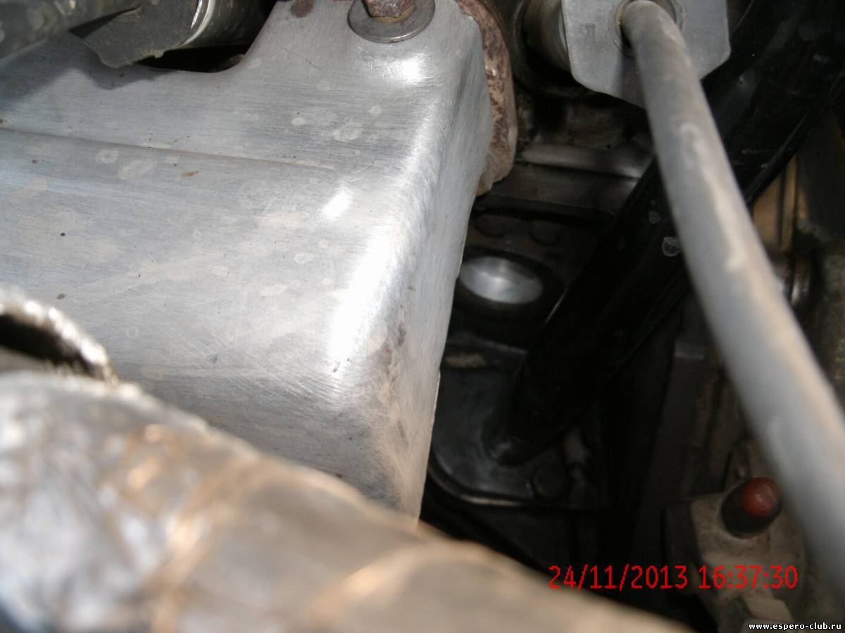

yuryespero078Дата: Воскресенье, 24.Ноя.2013, 16:38:20 | Сообщение # 7
Сообщений: 245
Подскажите кто сталкивался с таким как у меня. На блоке цилиндров имеются заглушки и у меня в этой которая на фото появилась малюсенькая дырка . на горячем заметил течь , протёр насухо, давит через дырочку, протёр ещё раз и открутил пробку расширительного, течь почти перестала . Значит антифриз ? И второй вопрос, какой размер этой заглушки и как её заменить? Что-то в поиске не нашёл.
Прикрепления: 4640921.jpg (75.5 Kb)
Сообщение отредактировал yuryespero078 - Воскресенье, 24.Ноя.2013, 16:44:48
kostroma21Дата: Воскресенье, 24.Ноя.2013, 17:30:54 | Сообщение # 8
yuryespero078, Запаять не получится?
yuryespero078Дата: Воскресенье, 24.Ноя.2013, 17:42:24 | Сообщение # 9
Сообщений: 245
Я летом поддон паял, так для этого пришлось снять его и нагреть хорошо горелкой . А паяльником не вариант.
Прикрепления: 4640921.jpg(76Kb)
У меня такая же проблема. Может у кого есть решение?
fog96Дата: Четверг, 26.Мар.2015, 03:25:57 | Сообщение # 11
Сообщений: 280
General Motors11056093Пробка резьбовая
23 дн.
527,99 р.Opel20 60 665Пробка резьбовая
10
12 дн.
109,04 р.Hans Pries203 184 686Пробка блока цилиндров 15 10
3 дн.
48,21 р.Jp Group1210150100Заглушка блока цилиндров
100
3 дн.
44,19 р. замена самое сложное. проще заказать токарю Т-образную. кипятильник тюменский ставил-демонтаж пробки занял основное время. кит был нексиевский.
romanguba1980Дата: Четверг, 26.Мар.2015, 08:35:26 | Сообщение # 12
Группа: Пользователи
Сообщений: 2
В смысле в этом отверстии есть резьба и туда просто нужно вкрутить новую заглушку? Для проведения работ достаточно снять выпускной коллектор?

КолянычДата: Четверг, 26.Мар.2015, 12:36:39 | Сообщение # 13
Сообщений: 967
romanguba1980, Это на случай мороза,что-бы блок не лопнул(разморозился)!
По идее должно выдавить заглушки.
Менял их на своей машине,резьбы не видел.
Просто выковыриваешь старые и заколачиваешь новые.
Брал Опелевские.
Можно по периметру смазать герметиком.
