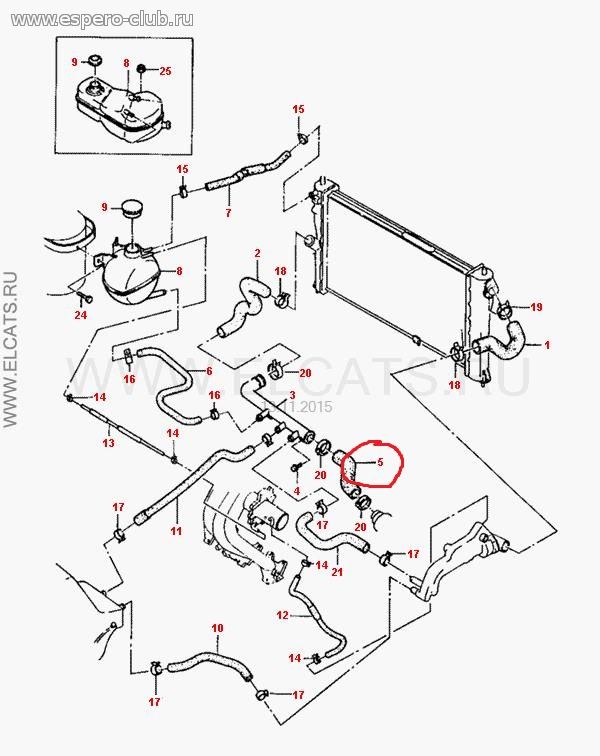

serjikДата: Пятница, 13.Ноя.2015, 07:19:13 | Сообщение # 18
Сообщений: 832
Подскажите кто нибудь менял этот патрубок ?Флейту нужно снимать?Течет тосол между блоком и этим патрубком №5
Прикрепления: 3842950.jpg (97.8 Kb)
