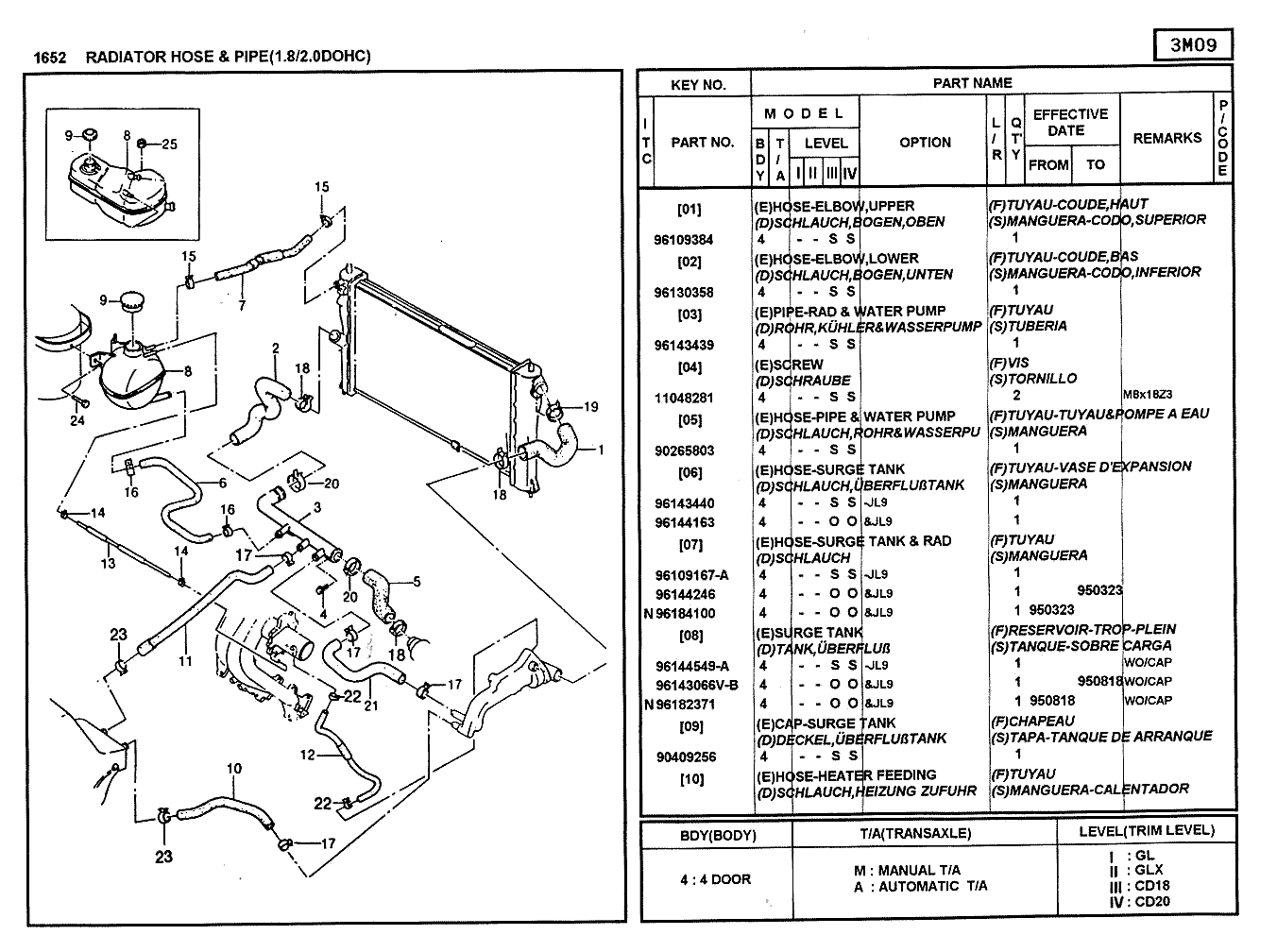

ребят подскажите как отсоединить печку из под капота? хочу обойти ее пока нет средств на новый радиатор печки. без ямы это возможно? ситуация просто HELP, один день на ее решение только. завтра уже будет поздно))) подскажите или может покажите на фото где эти трубки на радиатор печки идут. без ямы я смогу их снять и соединить вместе? жду ответа, очень жду...

nero32,
Из под капота нельзя, только снизу. Фото были в теме о промывке печки. Воспользуйся поиском. Вот схема: трубки 10 и 11.

вот здесь фото этих патрубков, но их можно определить и по нагреву. http://espero-club.ru/forum/2-1695-59571-16-1298021762
