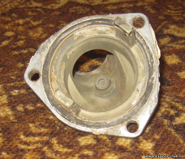

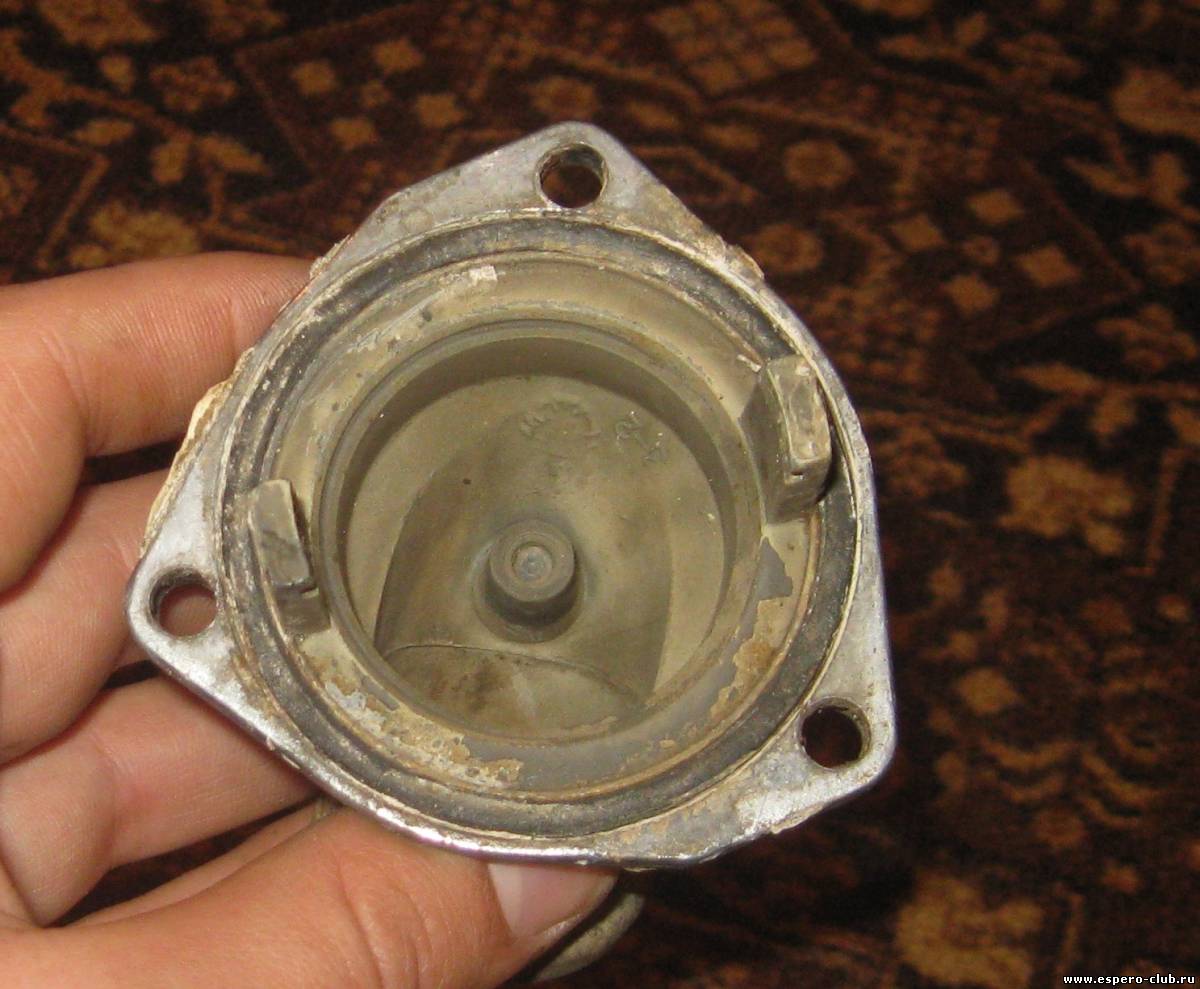

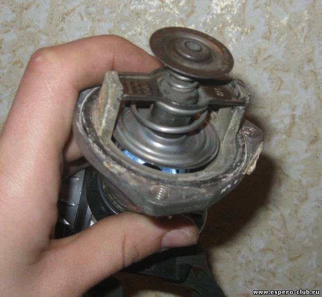

привет всем разобрал свой термостат старый бехр (новый тоже бехр), но что старый что новый тепло не дают. старый не закрывается полностью, заклинил? и еще на корпусе есть какой то паз но не всю окружность
Прикрепления: 7557344.jpg (117.3 Kb) · 4130443.jpg (96.4 Kb) · 8938528.jpg (57.1 Kb)

Quote (-gda-)
Это износ от работы термостата.
