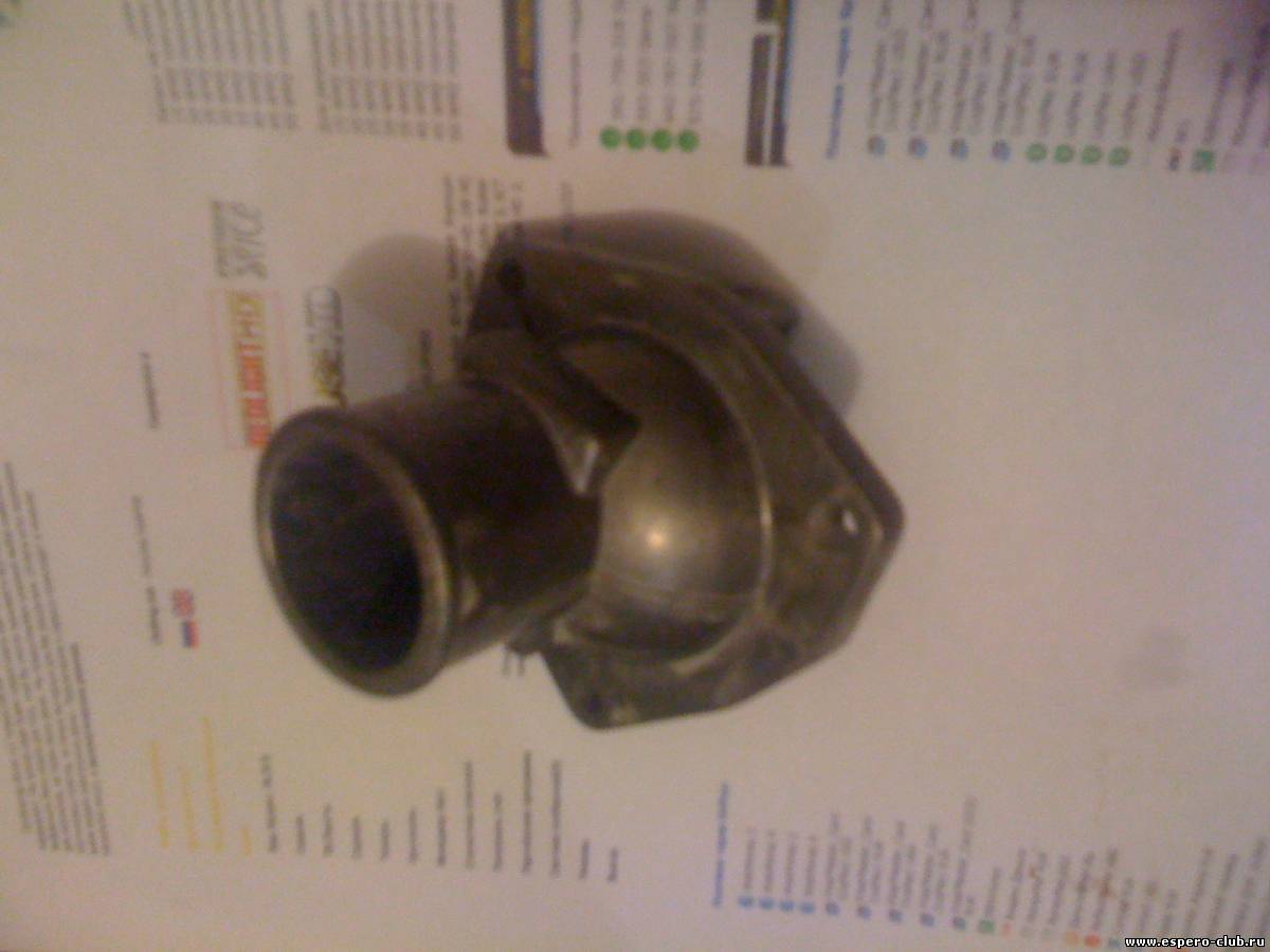

RicДата: Понедельник, 14.Ноя.2011, 04:59:24 | Сообщение # 366
Сообщений: 450
вот нашел у себя корпус от дело

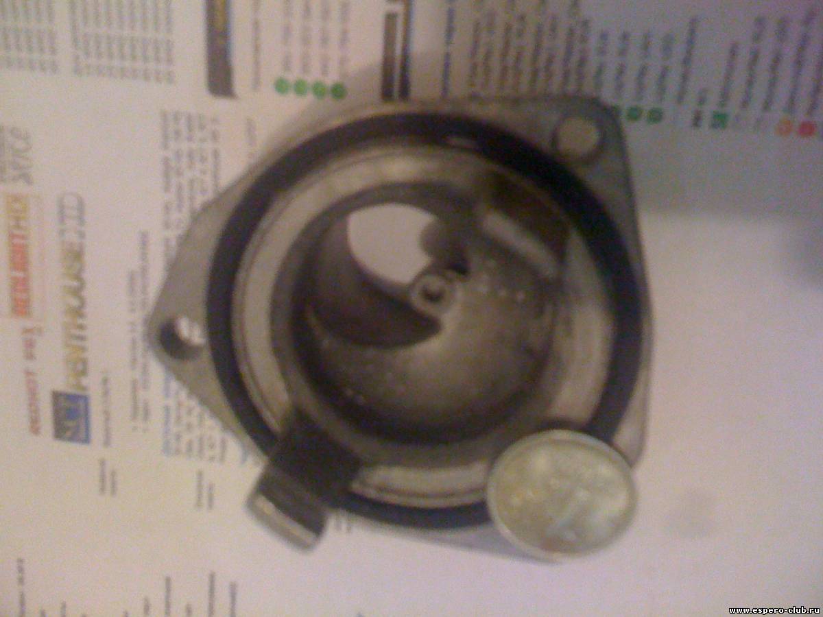

RicДата: Понедельник, 14.Ноя.2011, 05:00:41 | Сообщение # 367
Сообщений: 450
еже
Прикрепления: 7074439.jpg (62.5 Kb)

Санёк971Дата: Понедельник, 14.Ноя.2011, 10:41:37 | Сообщение # 368
Quote (Ric)
не мог бы ты сфоткать то что пришло и то что есть желательно на одной фотке
Я родной шток подточил,и поставил на место,он открывался рано.
ThorДата: Понедельник, 14.Ноя.2011, 15:56:40 | Сообщение # 369
Санёк971, ну проточи ещё.
А лучше проверь плостность закрытия.
Я так делал, нормально шуршало первые 2месяца, потом все начало пропускать не сильно. не так как родной конечно...
