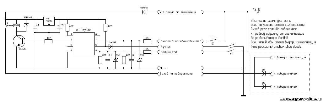

Сделал себе очень удобную штукукенцию, а именно реле спасибо/извените.
Реле помимо кнопки без фиксации подключается еще к ручнику и к лягушки задней передачи.
Работает это так:
Если нажать на кнопку при включенном зажигании то поворотники мигнут три раза.
Если нажать на кнопку при включенном зажигании и поднятом ручнике или включенной задней передачей то поворотники будут мигать
до тех пор пока не выключиться задняя скорость или не опустить ручник и еще плюс три мигания.
Функции оказались довольно полезные.
За прошивкой обращайтесь на почту или в ЛС.

boida, закинул бы уж сюда и печатку если есть
boidaДата: Пятница, 06.Янв.2017, 22:39:47 | Сообщение # 4
Orange53, печатки нет, свою собирал на макетке в корпусе от центрального замка.
Надо еще подправить скорость мерцания поворотников она немного меньше чем у штатного реле.
У МК остался еще один свободный пин, хотел еще туда подцепить провод от концевика дверей, чтоб включалась "аварийка"
если открыть дверь при заведенном моторе. Программа занимает всего 20% памяти можно еще че намутить...
Программа работает ровно, глюков не заметил, пользуюсь каждый день.

в смысле?) Допиши туда удлинитель поворотов )
А корпус не проблема, при использовании SMD резисторов/диодов можно хоть в корпус реле засунуть...контроллер в каком корпусе? PDIP? SOIC?
boidaДата: Пятница, 13.Янв.2017, 21:11:07 | Сообщение # 10
seven_1989, не, удлинитель поворотов требует подключения через подрулевой и использовать еще один канал с реле, для этого нужно будет брать чип с большем количеством ног. В каком корпусе найдёшь тот и ставь.
В прошивке нужно увеличить частоту мигания поворотниками.
seven_1989Дата: Пятница, 13.Янв.2017, 22:59:59 | Сообщение # 11
ну я так и понял, когда схему посмотрел smile хоть самому бери и пиши, а лень...кстати а почему реле использовал, а не ключ транзисторный ?
