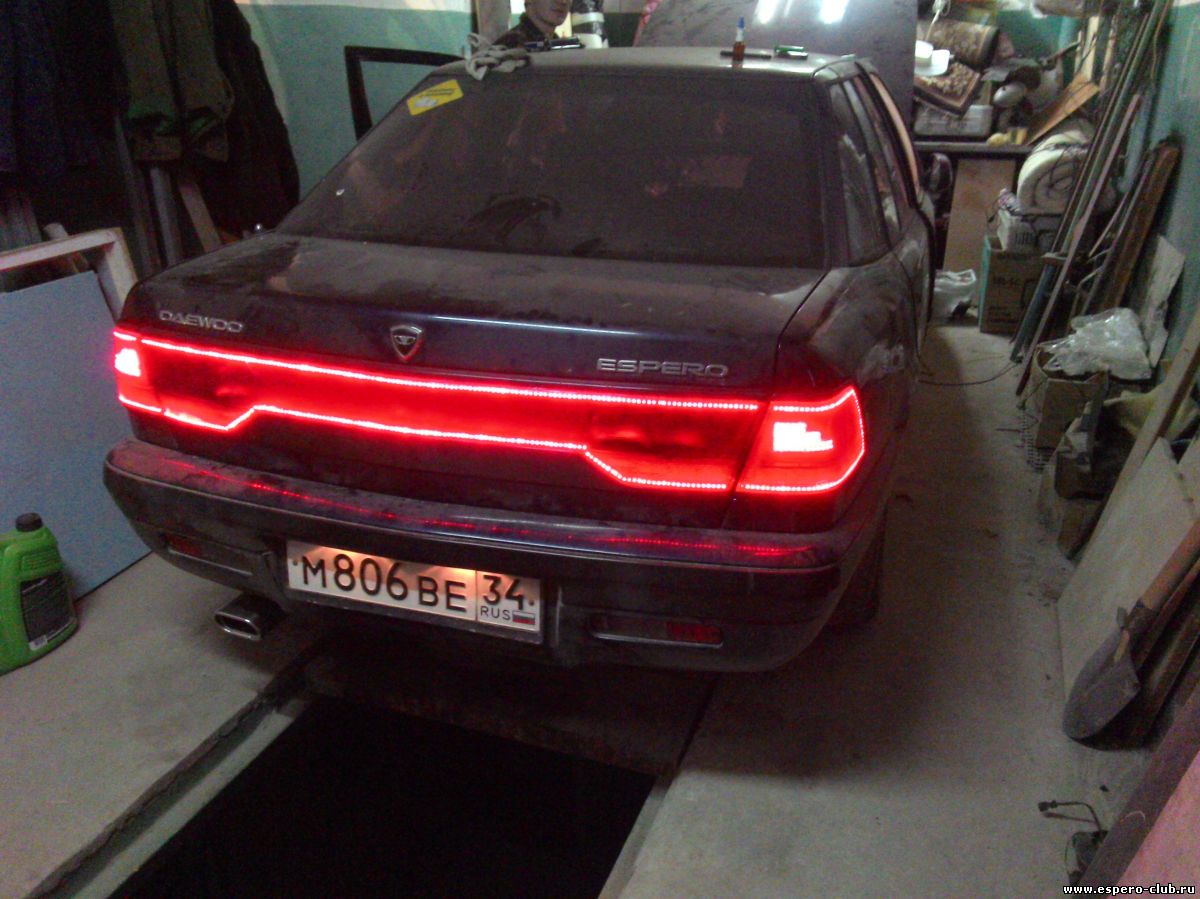

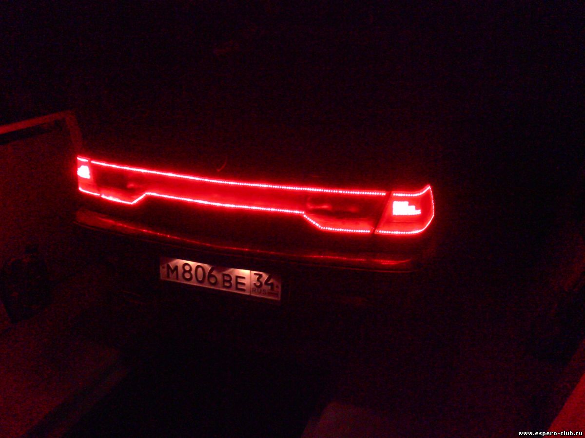

все мечтал сделать задние фары вот как

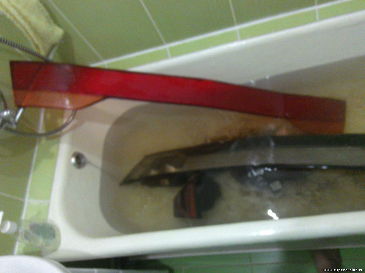

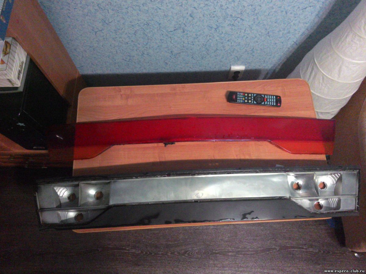

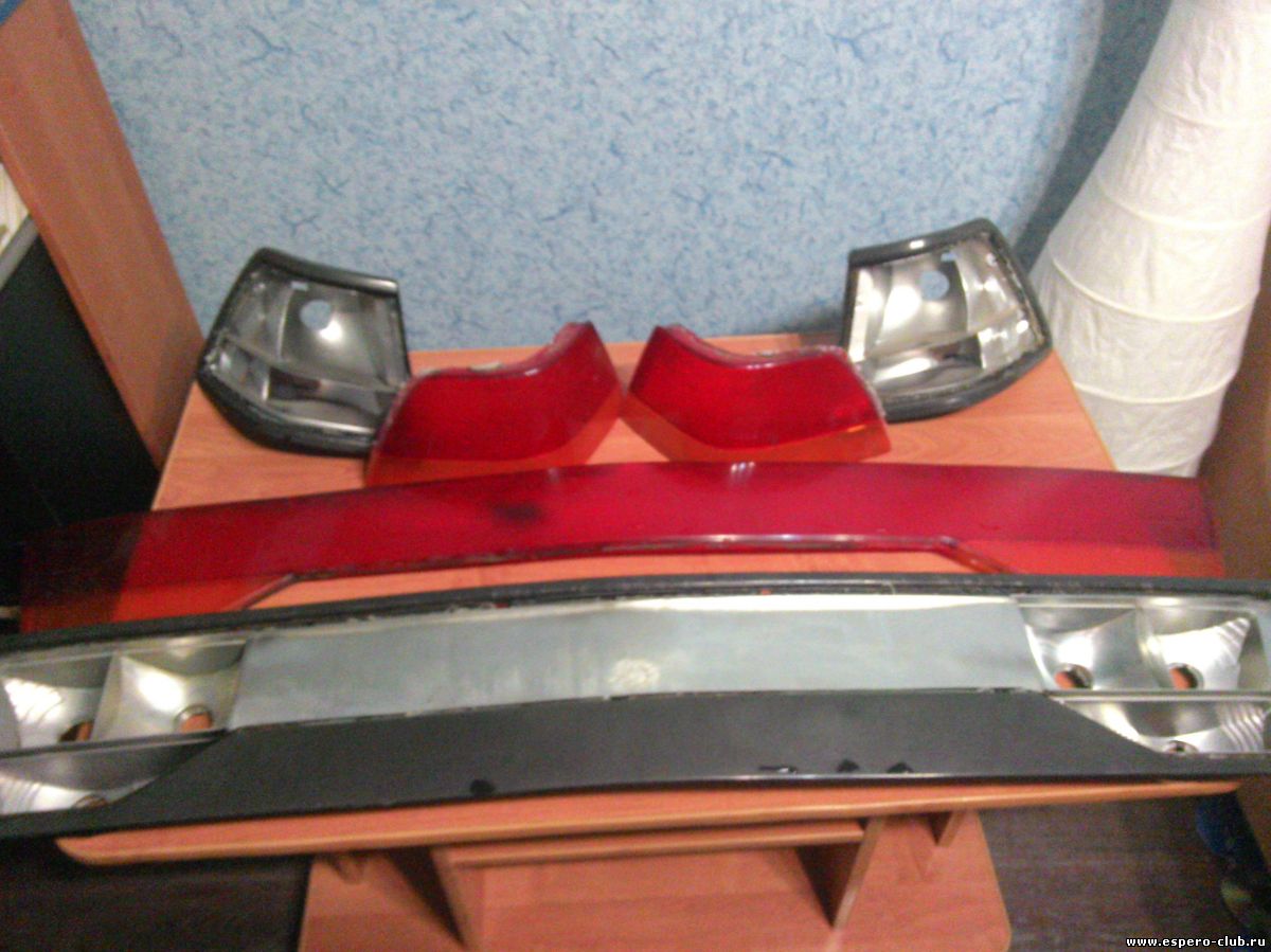

djsilverДата: Суббота, 17.Май.2014, 17:29:55 | Сообщение # 2
Сообщений: 18

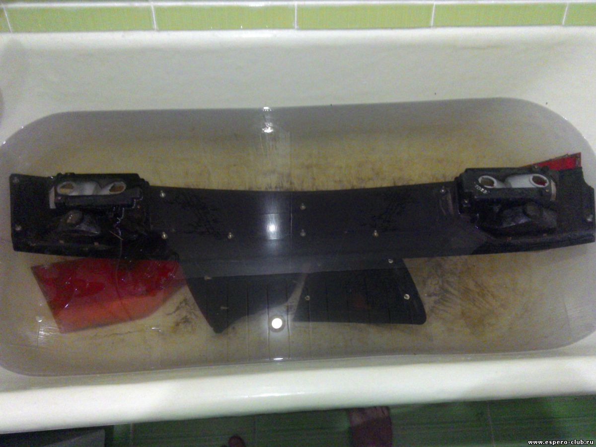

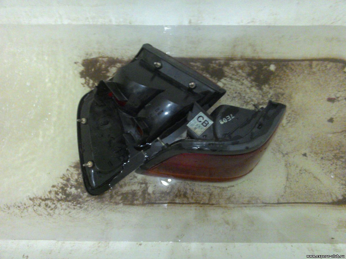

вышел в отпуск и начал работу над фарами
положил в горячую воду
а после того как герметик разогрелся разобрал фары

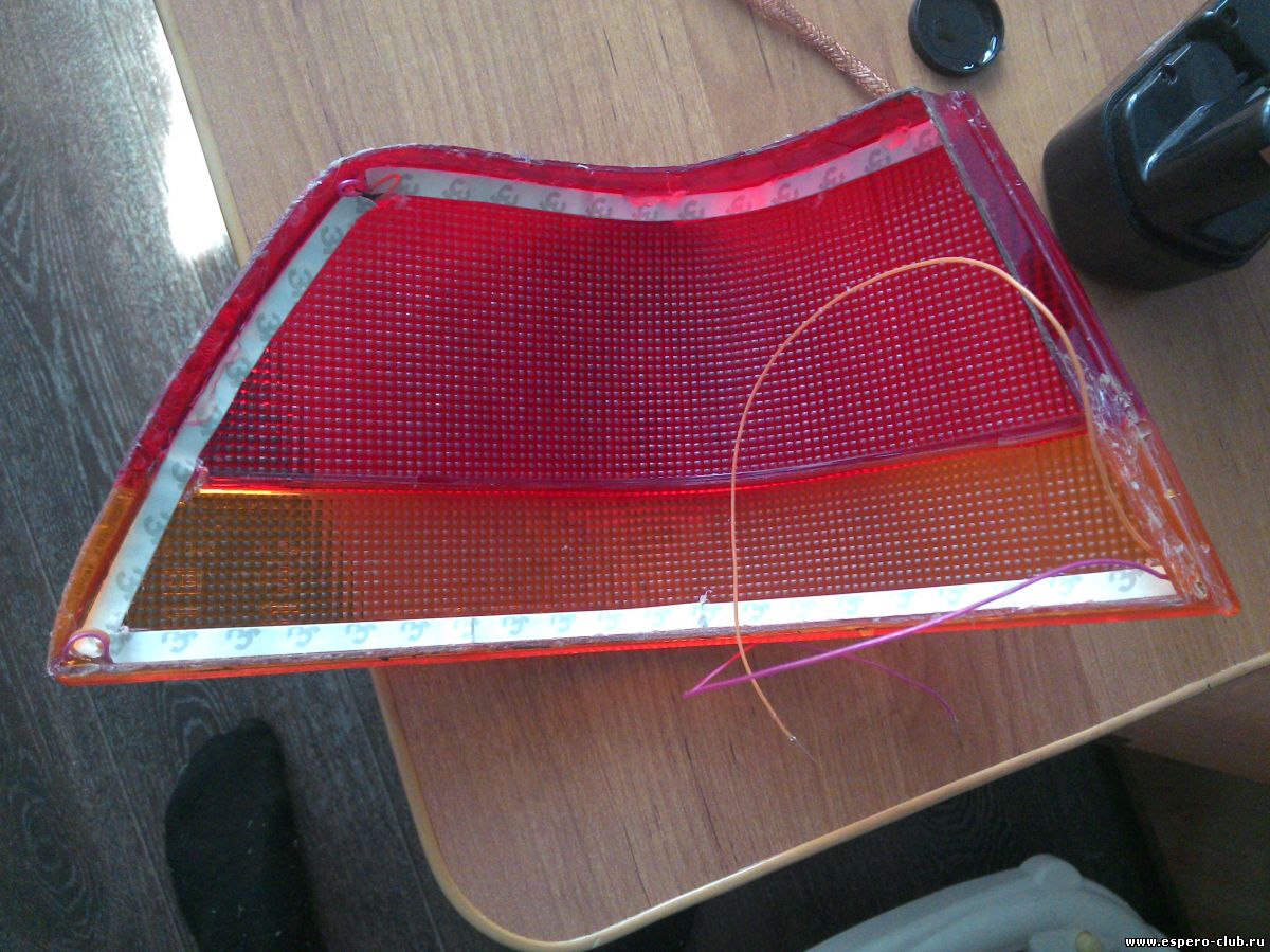

djsilverДата: Суббота, 17.Май.2014, 17:33:21 | Сообщение # 3
Сообщений: 18

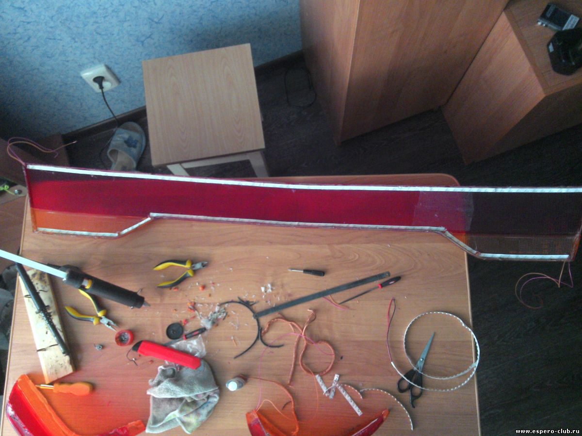

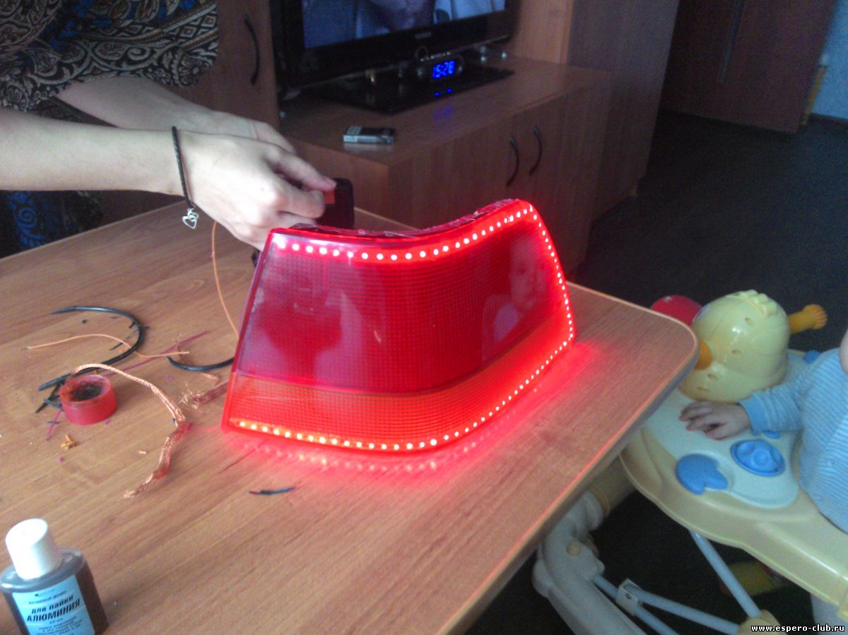

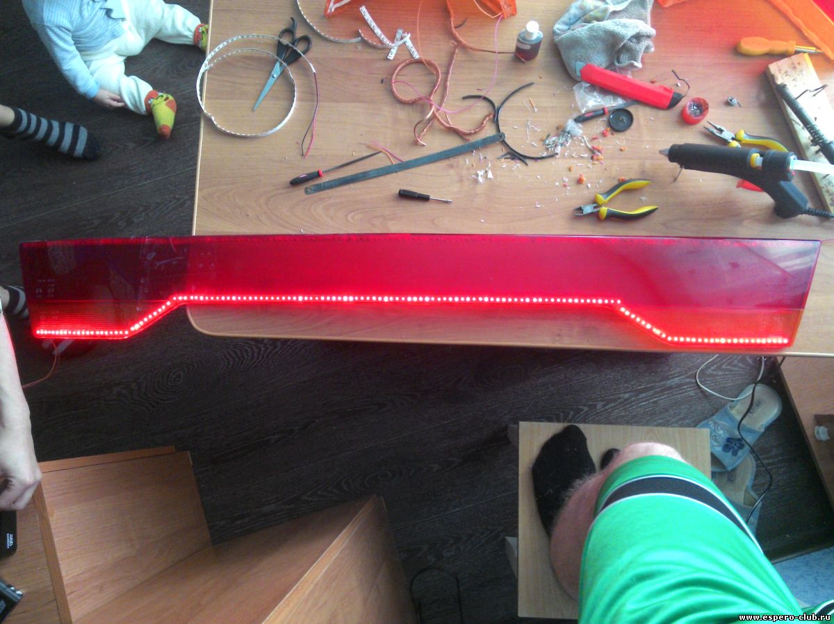

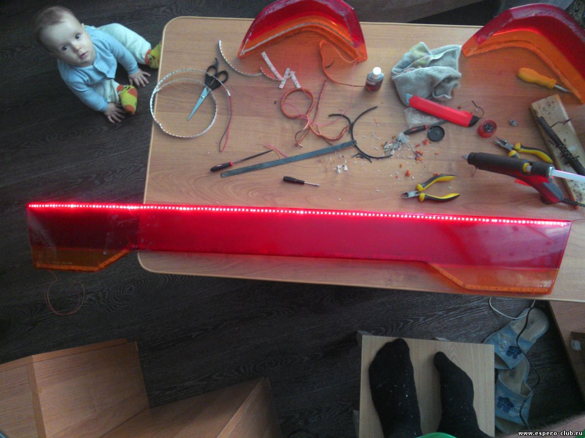

а вот потом начал мастерить

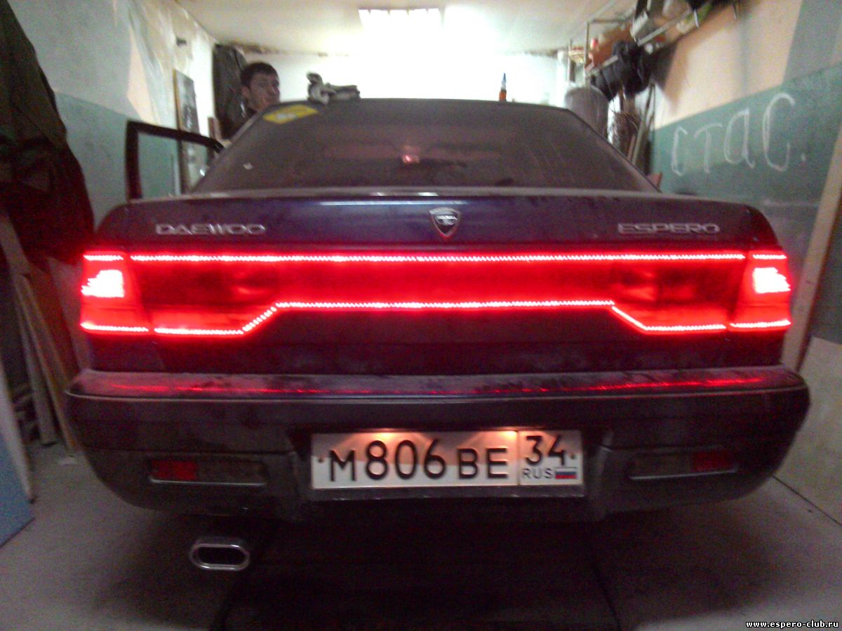

djsilverДата: Суббота, 17.Май.2014, 17:38:59 | Сообщение # 4
Сообщений: 18

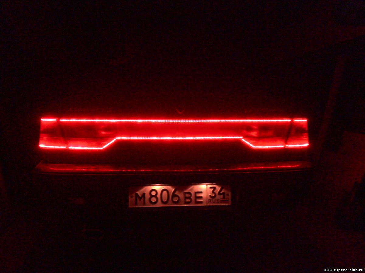

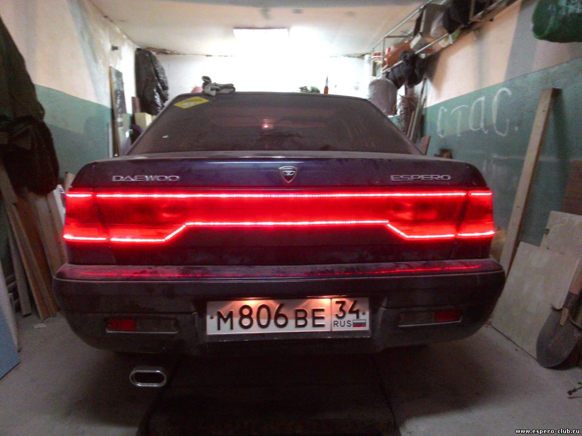

и вот что получилось

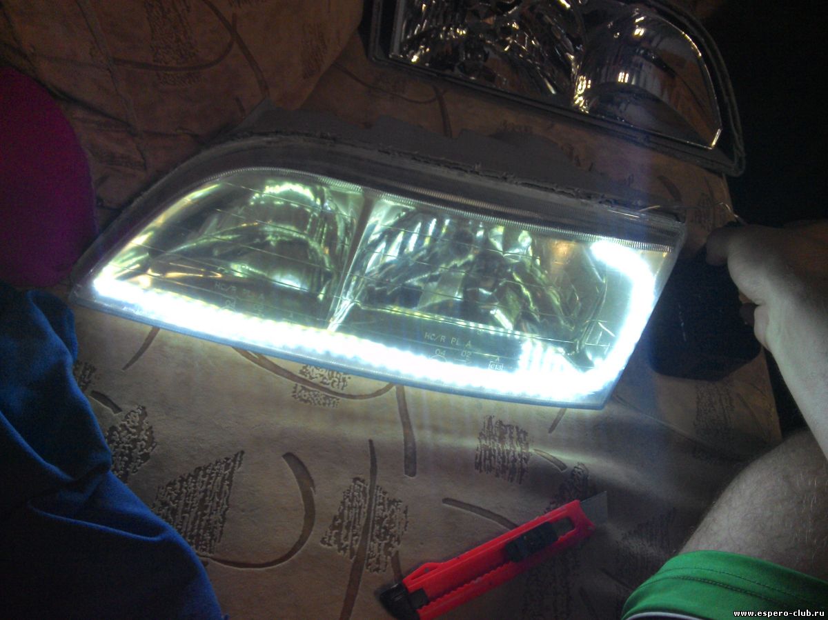

вот еще и дневные ходовые сделал

RuSSeLДата: Суббота, 17.Май.2014, 22:07:47 | Сообщение # 6
Сообщений: 514
Огонь! Правда на додже по симпотичнее выглядит! biggrin biggrin biggrin Пожалуй тоже замарочусь. cool
AiSДата: Воскресенье, 18.Май.2014, 10:05:09 | Сообщение # 7
круто
а ленту клеил во внутрь диодами(то есть диодики лицом в фонарь)
а фару тоже кипятком -расклеил?
YriyДата: Воскресенье, 18.Май.2014, 14:17:24 | Сообщение # 8
AiS, В горячей воде и у фары герметик отстает.
Идешь в парную и прихвати фары! biggrin
djsilverДата: Воскресенье, 18.Май.2014, 15:57:22 | Сообщение # 9
Сообщений: 18
ленту клеил на термо клей прям к плафону
в горячей воде расклеиваются все фары кроме передних поворотников они как будто паяные

в поворотники я прсто вложил кусочки ленты...снизу поворотника есть место прям как специально для неё

Начался процесс тюнинга задней оптики и у меня, возникли небольшие трудности с поиском центрального фонаря, пришлось заказать новый. Немного терпения и будет отчет.
Добавлено (01.Июл.2014, 00:11:07)
Вот результат и моей работы

Забавно смотрится...особенно заклееные карбоном фонари biggrin
RuSSeLДата: Вторник, 01.Июл.2014, 16:50:50 | Сообщение # 13
Сообщений: 514
Карбон то прозрачный!
S3rgaДата: Вторник, 01.Июл.2014, 17:42:32 | Сообщение # 14
И горит ярко! Нормуль smile
AiSДата: Вторник, 01.Июл.2014, 20:51:18 | Сообщение # 15
смотрится шикарно...
а режимы?...поворотники...габариты-стопы?
