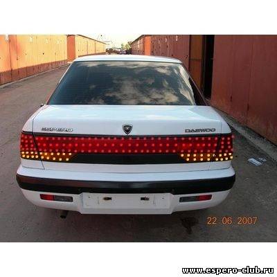

Народ, я вот смотрю, вы оставляете вместе с диодами ещё и штатные лампы. А без них никак? Просто я хочу делать всё только на диодных лентах, без ламп накаливания и всяческих рассеивателей из оргстекла и т.д., так сказать, "точечный вариант. Как по вашему, нормально будет?
Я вот представляю примерно так: вместо отражателя сделать основание в непосредственной близости от стекла на них пришпандорить диодные ленты, на боковых - с заходом на "бока", скажем, плафон поворот/стоп/габарит: "поворот" - диод. ленты по всей желтой "стекляшке", "габарит/стоп": габарит - две ленты по контуру плафона, стоп - всё остальное пространство. Всё будет светить "дорожками"

если размещать близко к стеклу, то диоды будет видно (как надпись у SOBR, ) и днем это будет не очень красиво. если только между стеклом и диодами поставить матовое оргстекло (как у SOBR,) но не знаю как это можно воплотить на боковых фонарях... и тогда скорее всего не будет того эффекта разделенных диодов, которого ты хочешь добиться. а так идея неплоха но нужно 100 раз подумать как лучше это сделать.
а из штатных ламп у меня остались только габариты в крышке багажника. а все остальное с лампами работать не хочет так как где то идет потеря напряжения и не у меня одного.

а по поводу того, что на фото видно диоды по периметру, так это только на фото... В реальности просто однородный красный фонарь, днем даже не видно (пока не присмотришься) что горят габариты, только при "стопе"
