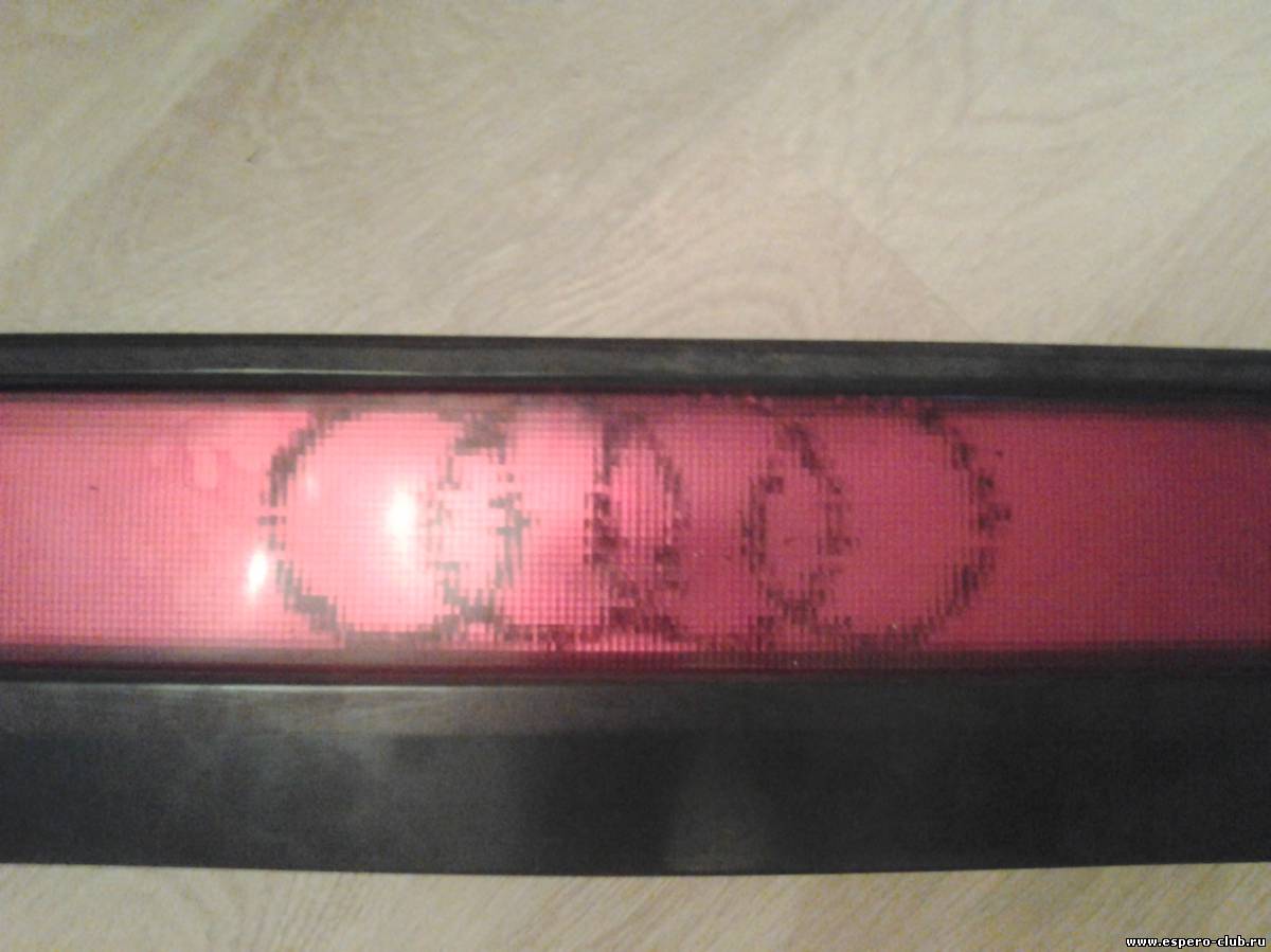

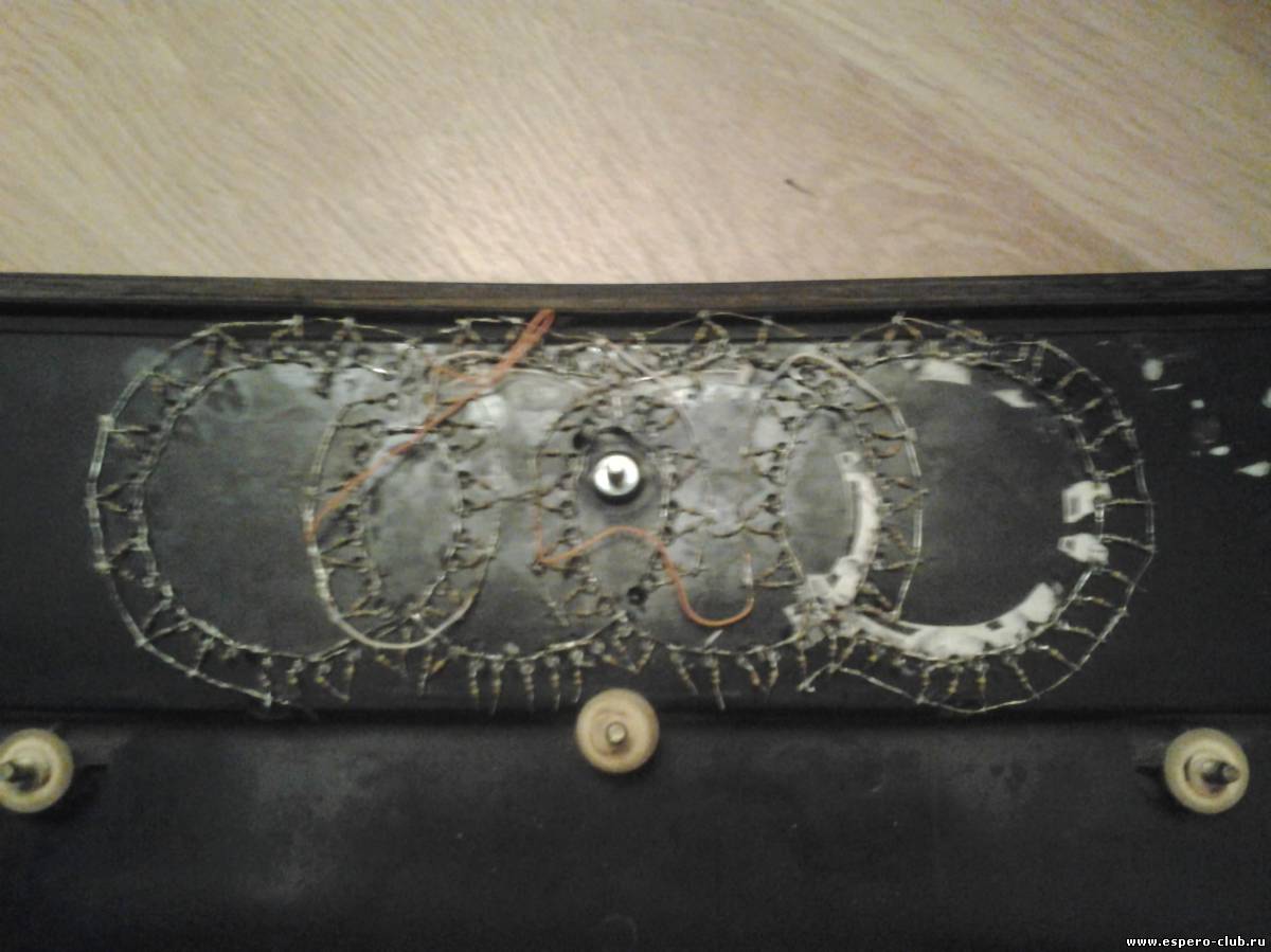

vikzag09Дата: Среда, 19.Дек.2012, 20:07:17 | Сообщение # 17
Сообщений: 2161
Absolute,
перед
Прикрепления: 1819632.jpg (72.3 Kb)
Сообщение отредактировал vikzag09 - Среда, 19.Дек.2012, 20:08:37
vikzag09Дата: Среда, 19.Дек.2012, 20:08:00 | Сообщение # 18
Сообщений: 2161
Прикрепления: 7421037.jpg (86.3 Kb)
