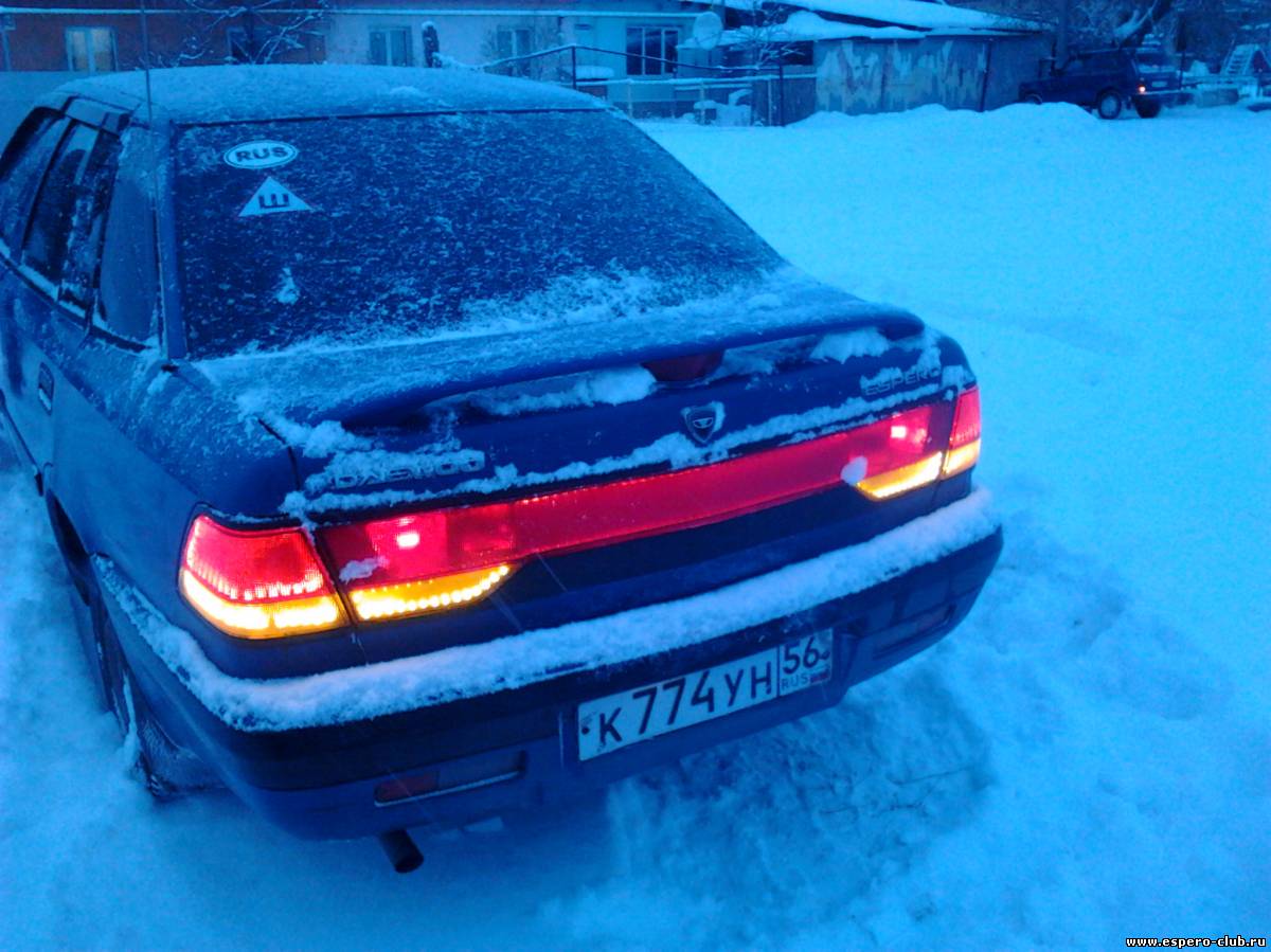

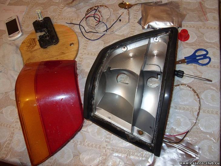

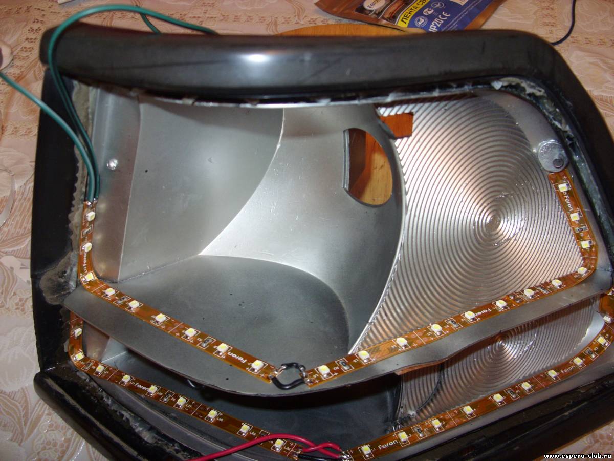

Я добавил (пока в задний правый) диодов в поворотник и стоп с габаритами

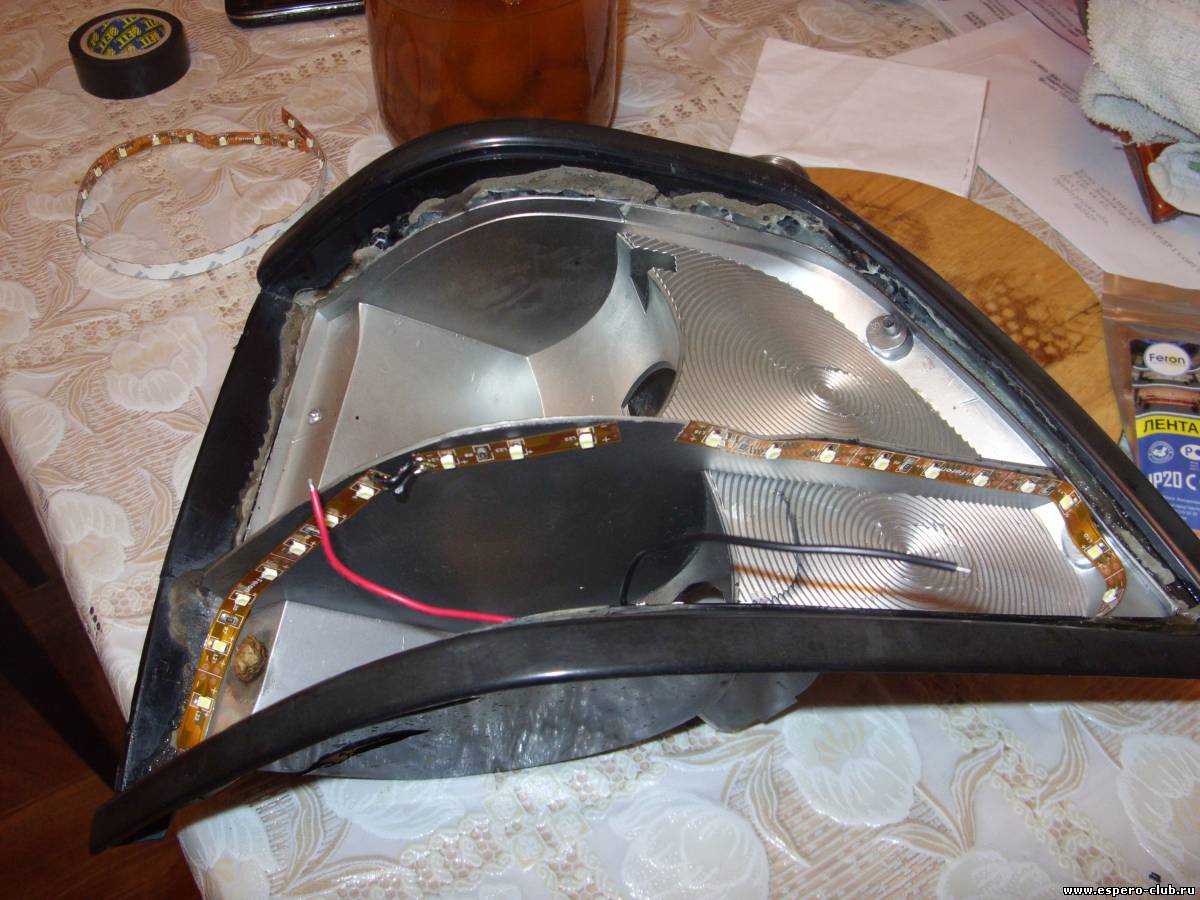

1) в ведро горячей воды из под крана положил минут на 5 фонарь. когда герметик стал мягким отделил стекло от корпуса

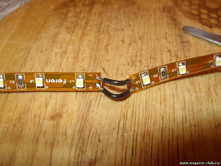

далее отмерил от ленты с диодами кусочки нужной длинны, соединив их короткими кусочками провода, чтоб можно было сделать поворот ленты в нужном месте
в плафон габарит - стоп вставил диодную лампу (на фото 1 видно) по мощнее чтоб стоп был более яркий и понятный сзадиидущему

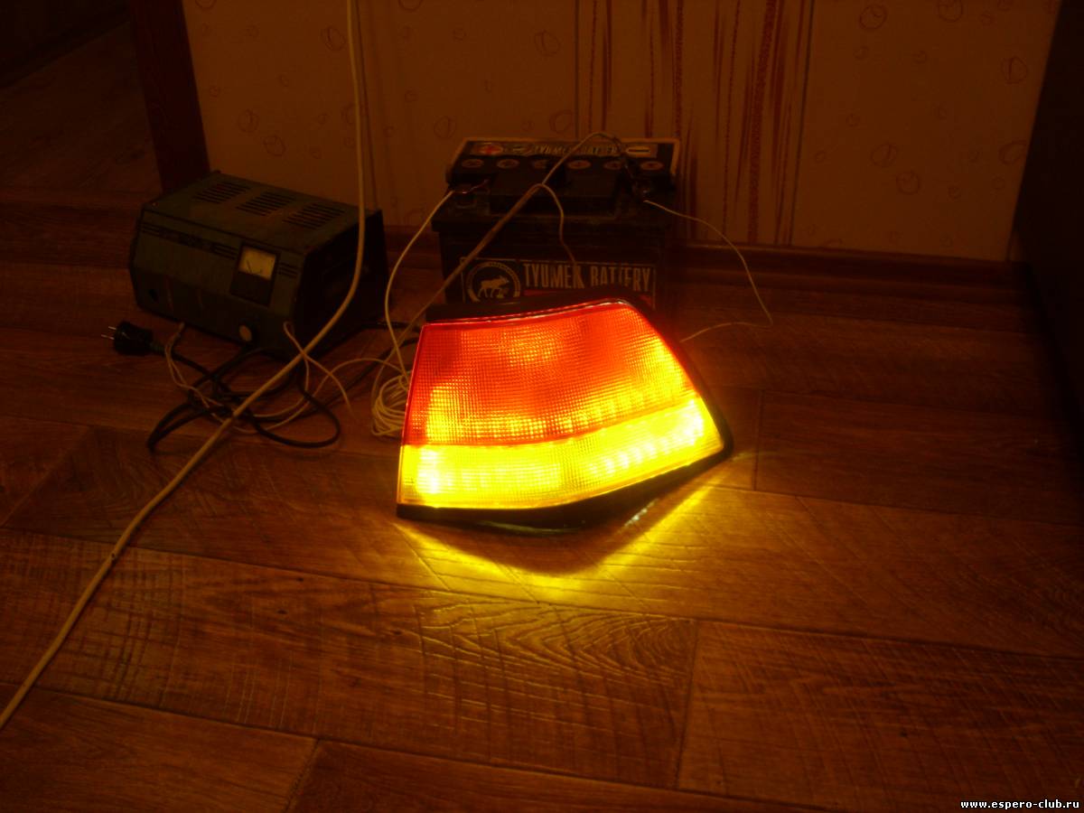

так горит поворотник с габаритом
Прикрепления: 7779060.jpg (288.0 Kb) · 3943498.jpg (236.9 Kb) · 6765067.jpg (129.3 Kb) · 0999874.jpg (131.5 Kb) · 1167821.jpg (80.8 Kb)

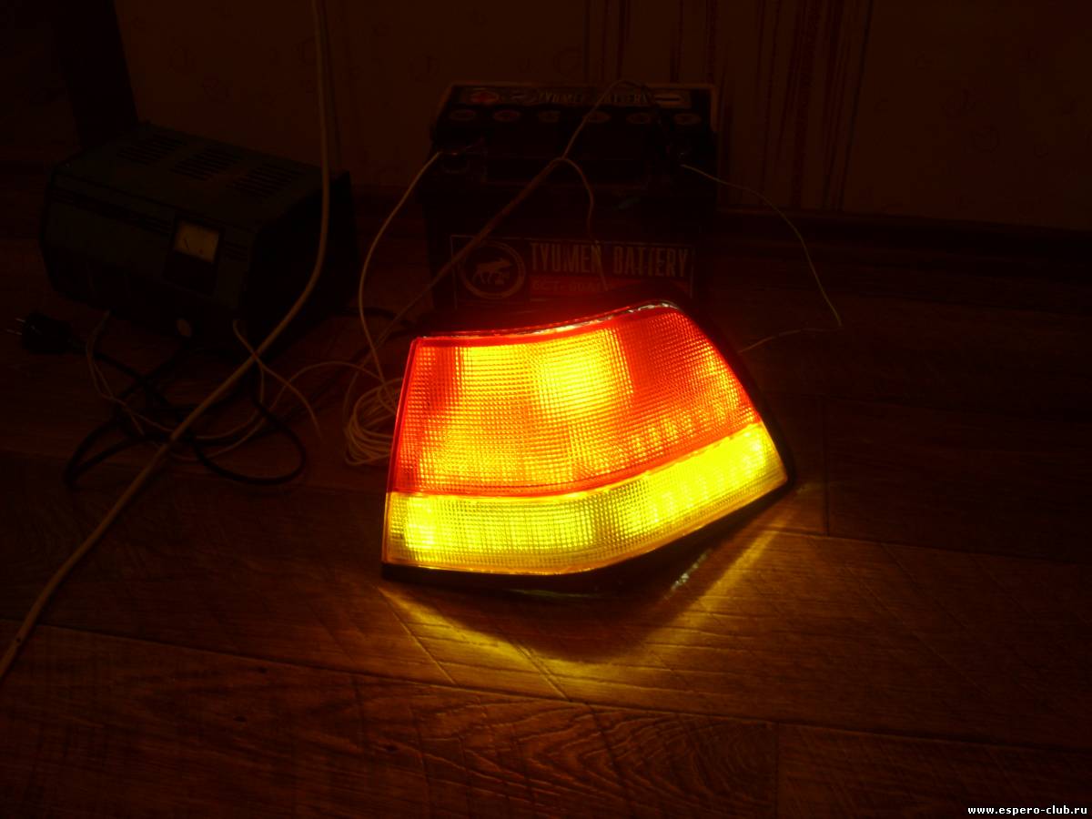

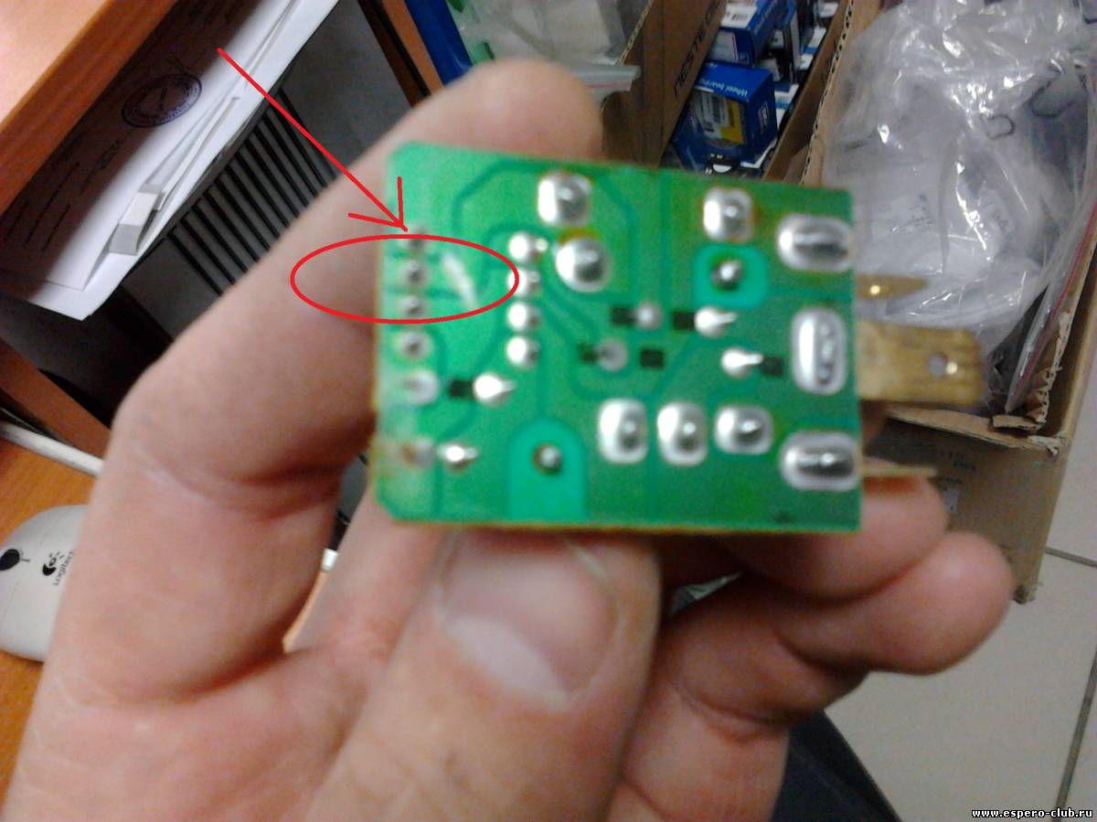

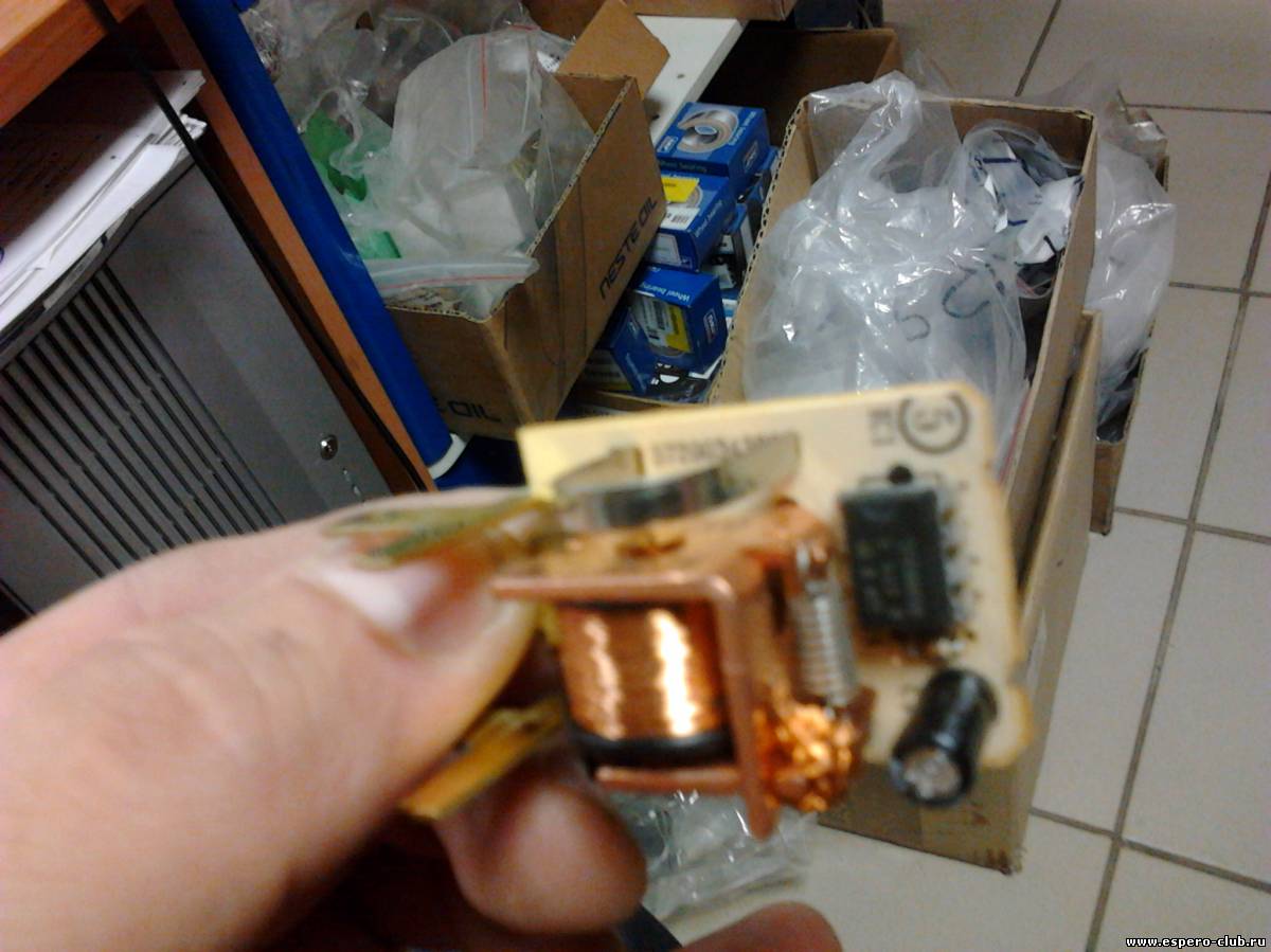

так + стоп

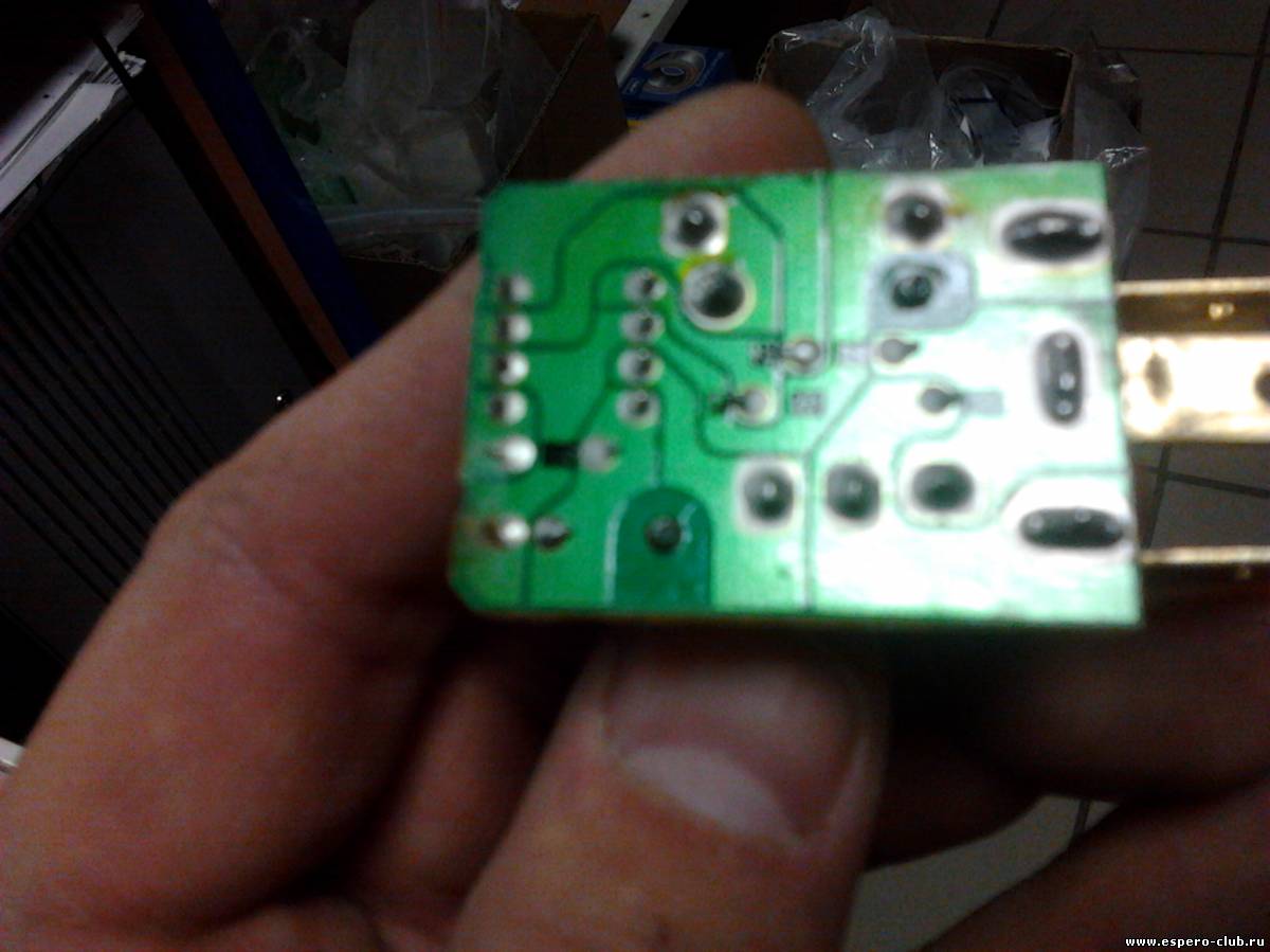

с реле поворотов поступил так:
1)разобрал конечно
разорвал цепь канцелярский ножом
Существует минус такого реле - не работает аварийный режим при перегорании лампы.

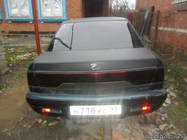

Сейчас выглядит вот так. Собираюсь тоже диодов добавить.

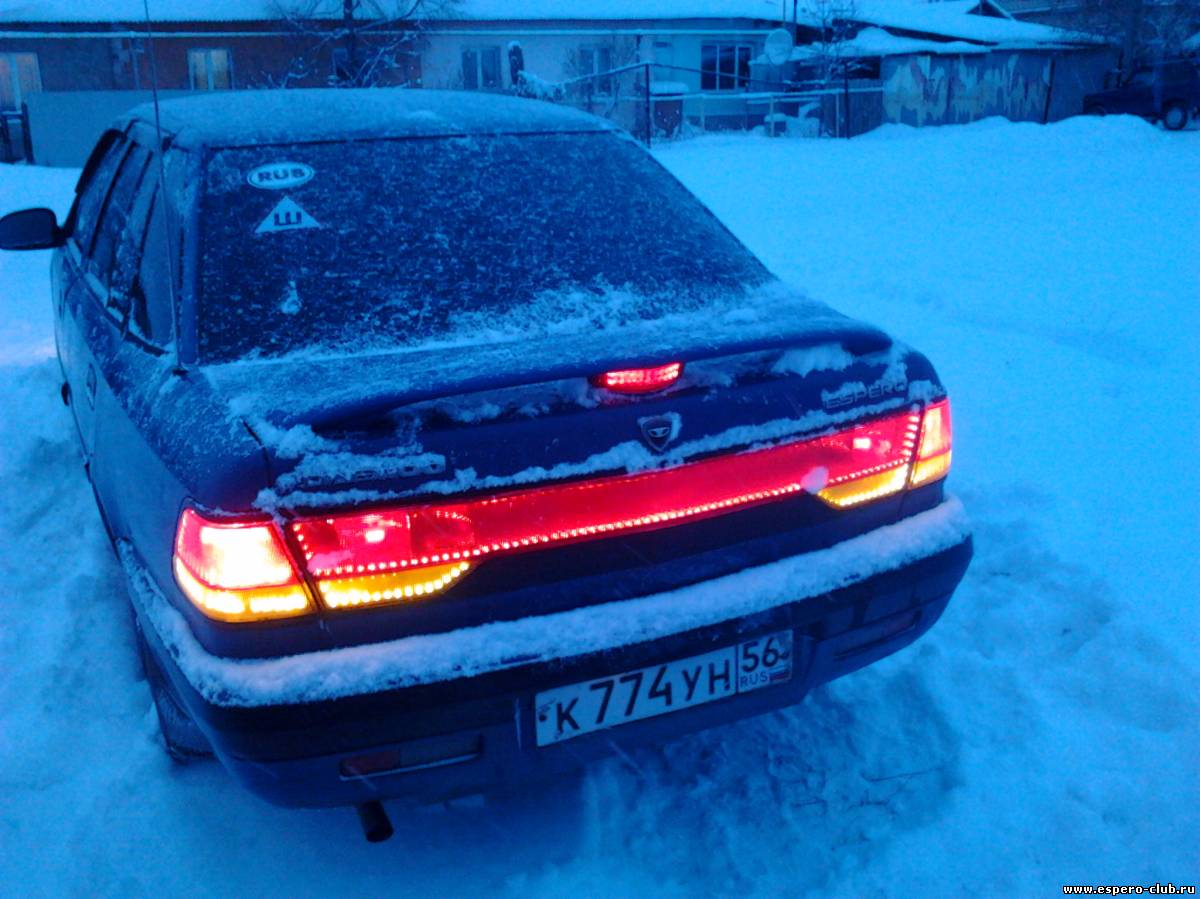

Ну вот и закончил я со своими фонарями
это габариты и аварийка
а это плюс стоп
планирую конечно поставить в плафоны фонаря багажника поставить двухконтактные лампы габарит + стоп думаю будет неплохо
Прикрепления: 1117800.jpg (119.4 Kb) · 6181539.jpg (117.4 Kb)
