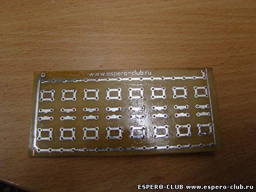

Только купив машину, в тот же день пришлось лазить в потемках в салоне, чтоб найти какую то мелочь, и мне вообще это не улыбнулось, и появилась идея сделать люстру!
Во-первых больше света, во-вторых я точно знал, что люстра будет кушать меньше энергии, чем лампа накаливания smile

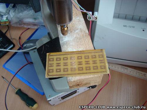

И как-то от лени на работе решил заняться этим вплотную, разработал схему, развёл платку, изготовил утюжным способом, и осталось это только собрать (этапы изготовления печатной платы я не буду описывать в этой теме, я думаю все знают, как это делается, а кто не знает - погуглит smile )
Придя сегодня на работу, я собрал все необходимое и принялся за работу.
Для изготовления понадобится:

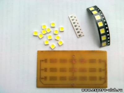

1) изготовленная плата - 1 шт;
2) трехкристальные светодиоды 18 шт (я использовал неизвестные мне светодиоды, и экспериментально подбирал ограничивающий резистор, и прямой ток, протекающий через светодиод, в результате опытов ни один светодиод не пострадал :));
3) SMD - резисторы(корпус 1206, рассеиваемая мощность 0.25 Вт) 200 Ом - 6 шт.
полазив в интернете я нашел светодиоды, которые по характеристикам и внешнему виду очень схожи с теми, что я использовал(не исключено, что это они и есть) - PL - TT50504W3E-F3-S
Немного расчетов
Экспериментально определив, что один кристалл светодиода потребляет 10мА, а падение напряжения на диоде 3В, сделал следующую конфигурацию одной ветки схемы:
Как видно на схеме, по одному кристаллу от каждого из 3х светодиодов последовательно, суммарное потребление у такой ветки будет I = 10мА*3 = 30мА (3 параллельно соединенных кристалла), а падение напряжения U=3*3В = 9 В(3 последовательно включенных светодиода).
Но автомобильная бортовая сеть имеет напряжение 12 В (в идеале), а падение напряжения на сборке только 9 В. Чтобы обеспечить работоспособность схемы (не спалить светодиоды) необходимо поставить ограничивающий резистор, на котором будет падать избыточные 3 В (12-9), и при этом он будет ограничивать допустимый ток, проходящий через светодиоды на уровне 30 мА (10мА*3). Имея данные условия, и зная закон Ома не сложно рассчитать номинал сопротивления, которое нам необходимо. R=U/I = 3В/30мА = 100 Ом. Т.е. нам потребуются резисторы номиналом 100 Ом, но есть один нюанс, в реальности напряжение бортовой сети у нас может достигать 14-15В, и тогда ток, который ограничит резистор будет равен I=U/R=(15-9)В/100 Ом = 0,06А = 60мА, как видно, закончиться это может плачевно, ибо ток будет превышен вдвое. Поэтому я поставил резистор номиналом 200 Ом, потерял немного в яркости, зато приобрел в надежности  I=6В/200 Ом = 30мА.
Также немаловажным критерием при выборе резистора является рассеиваемая мощность. Рассчитать ее можно по формуле P=U*I, для максимального напряжения P=6В*30мА = 180мВт. Рассеиваемая мощность резисторов ближайшая к необходимой 0.25 Вт (250мВт). Такой мощности резистор и выберем. SMD-резистор с данной мощностью выпускается в корпусе 1206(2012), что означает его размеры в имперической системе (120мил * 60мил), или метрической (20мм * 12мм).

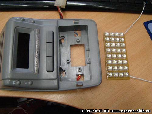

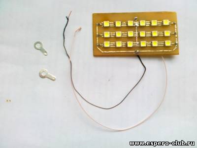

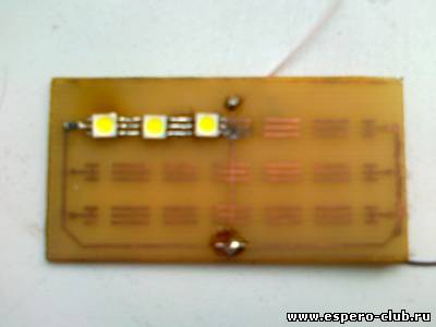

Сборка

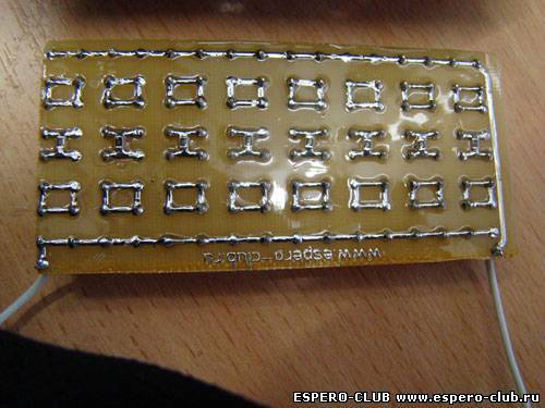

Т.к. я человек, реальной пайки не нюхавший, и 40ватные паяльники не для меня, паял я это паяльной станцией с тонким жалом, хотя вряд ли это можно спаять каким нибудь паяльником  . Сначала была предпринята глупость попробовать спаять схему паяльным феном, но корпус светодиода начал плавиться быстрее олова, и эту идею пришлось отложить…
Самое главное при сборке не переполюсовать светодиоды, при кратковременном воздействии разумного по номиналу тока ему ничего не будет, но и эффекта «Ёлочка, гори!» мы от него не добьемся.

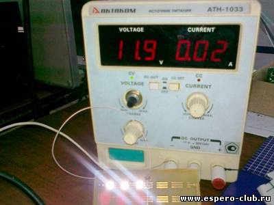

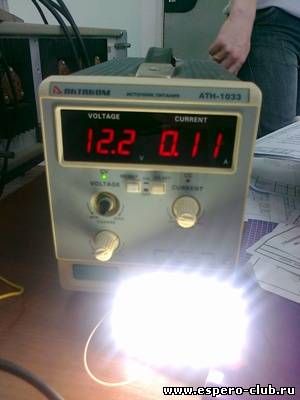

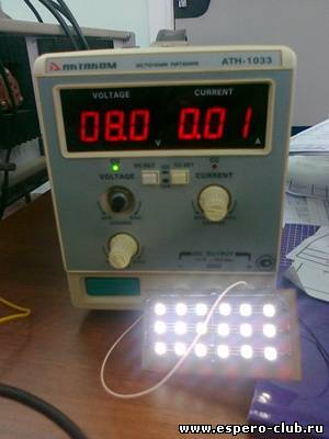

Проверка работоспособности

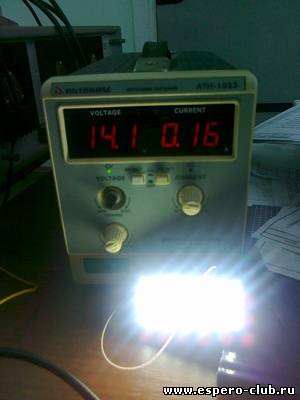

Припаяв провода питания (синий – «+» ; розовый – « - » ) проверим потребление и вообще способность к свечению на разных уровнях напряжения в бортовой сети:

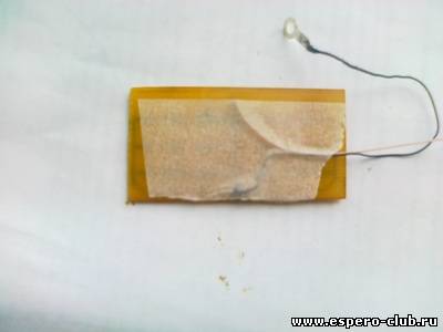

После этого я промыл плату в ультразвуковой ванне от канифоли и прочих извращений, и припаял на провода питания клеммы с диаметром отверстия 4мм (при установке оказалось, что хватило бы и 3мм).
После этого обездвижил провода питания, чтоб в процессе эксплуатации их и разболтало (Скотч – всему голова! biggrin ). Также замотал места соединения клемм с проводами тем же скотчем, только прозрачным и узким. В идеале такие соединения фиксируются термоусадкой, но лень было ходить искать.

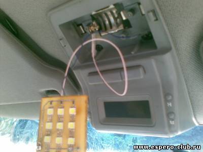

seven_1989Дата: Понедельник, 23.Апр.2012, 16:09:40 | Сообщение # 3

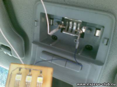

Установка
Для установки снял крышку, вытащил лампу, нашел на контактах «+» и «-» («-» - контакт слева (ближе к водителю) «+» - контакт справа (ближе к пассажиру) )
Прикрутил клеммы к отверстиям, которые держали лампу болтами 3мм с шайбой и гайкой.
Главный совет: берите гаек чем больше, тем лучше, ибо падают они в самые недоступные места!

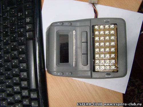

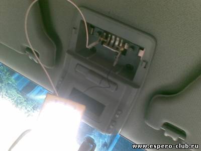

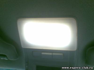

После подключения я с помощью старого доброго дяди скотча прикрепил плату к полупрозрачному плафону, дабы она не прыгала на кочках
закрыл плафон
Прикрепления: 2168320.jpg (21.0 Kb) · 7103891.jpg (19.5 Kb) · 5368483.jpg (18.4 Kb) · 5528485.jpg (17.0 Kb)

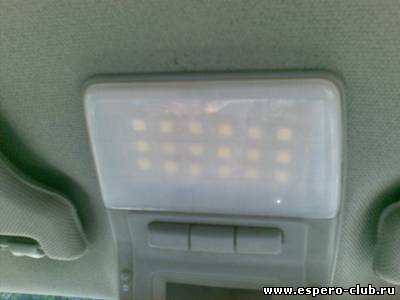

seven_1989Дата: Понедельник, 23.Апр.2012, 16:11:46 | Сообщение # 4
и вуаля, «ЁЛОЧКА, ГОРИ!» smile
К слову мощность, потребляемая лампой в данном светильнике - 10Вт, в итоге мы получаем светильник с мощностью меньше 1,92Вт (12В*0,16А), что очень выгодно, особенно в ночных вылазках на природу, можно пользоваться данным светом, и не бояться незавестись с утра!)
Кому интересно сие чудо, могу поделиться конструкторской документацией, если таковой её можно назвать smile в нее входит принципиальная схема, и электронная версия печатной платы)как изготовить подскажу. Спасибо за внимание!
P.S. Надеюсь за качество фото пинать не будете, ибо чехол от зубной щетки лучше фотографировать не умеет sad
Прикрепления: 8489474.jpg (16.6 Kb) · 4660592.jpg (13.8 Kb)

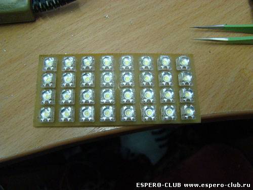

ExpertДата: Понедельник, 23.Апр.2012, 16:21:58 | Сообщение # 5
Сообщений: 224

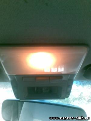

Надоел ужасный свет плафона...
Прикрепления: 1376373.jpg (24.4 Kb) · 4825285.jpg (26.7 Kb) · 0765799.jpg (29.5 Kb) · 5555362.jpg (26.5 Kb) · 1746080.jpg (27.3 Kb)

ExpertДата: Понедельник, 23.Апр.2012, 16:22:08 | Сообщение # 6
Сообщений: 224
с количеством светодиодов я походу переборщил, т.к. теперь настолько светло что аж глаза режет biggrin
