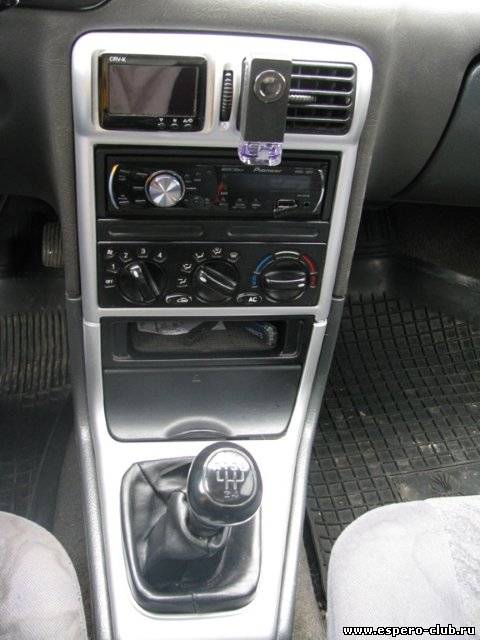

Доброго времени суток, у кого-то на форуме видел фото панелей, вокруг магнитолы, панели приборов, панели стеклоподъёмников. Второй день ищу не могу найти этой темы. Всё было выкрашено или обклеино серебряным цветом, смотрется очень эффектно, вчера нашёл типо такого чтото, вот фотку прикрепил Подскажите пожалуйста как это лучше и правельней сделать

HooliganДата: Воскресенье, 22.Янв.2012, 12:07:36 | Сообщение # 2
Сообщений: 1483
у Ramzes'a там серебристый покрашенно. ТАм краска 100%
Добавлено (22.Янв.2012, 12:07:36)
http://espero-club.ru/forum/42-2719-47860-16-1286838405 перемотай видео на 3 минуту. там как раз видно wink
JEFFДата: Воскресенье, 22.Янв.2012, 12:15:10 | Сообщение # 3
это у Link a так.краска вроде в два слоя
LinkДата: Воскресенье, 22.Янв.2012, 12:36:17 | Сообщение # 4
да моя панель, грунт по пластику боди+краска для дисков Dupli Color
EDolgosheevДата: Воскресенье, 22.Янв.2012, 21:38:43 | Сообщение # 5
Сообщений: 22
Сам красил, балончиком?
Espero the best :)
LinkДата: Воскресенье, 22.Янв.2012, 21:58:37 | Сообщение # 6
сам, баллончиком
EDolgosheevДата: Воскресенье, 22.Янв.2012, 22:10:09 | Сообщение # 7
Сообщений: 22
Вот еще вопрос) на сколько слоёв красил и какого объёма балончика хватило?
Espero the best :)
LinkДата: Воскресенье, 22.Янв.2012, 22:23:24 | Сообщение # 8
блин, вроде по два или три слоя красил, балончики обычные, не большие там же много не надо, еще осталось

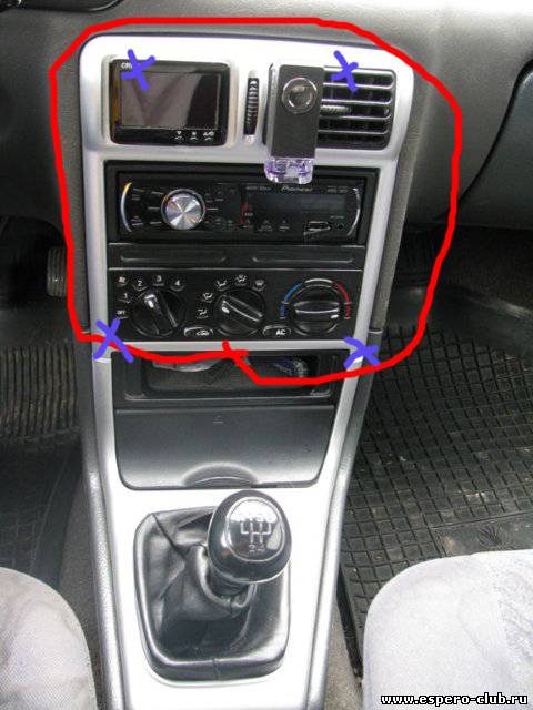

Сегодня покрасил рамку вокруг инструментальной панели, пластик вокруг руля, вокруг рычага переключения скоростей, забрал из пошива кожух этого рычага, всё это в серебрянном цвете смотрится обалденно просто. Всем советую.
Единственная проблема:
- не могу вытащить рамку которую обвёл красным
- открутил 4 самореза которые пометил крестиками, печка у меня не так как на фото, поменяны местами с магнитолой.
- как снять эту панель? к печки к этим крутящимся штуковинам с обратной стороны подсоединены странные провода, как правильнее вытащить, подскажите пожалуйста, кто делал

Sega0309Дата: Понедельник, 23.Янв.2012, 22:25:51 | Сообщение # 14
Сообщений: 378
Quote (EDolgosheev)
это не провода это вакуумные трубки управления заслонками они вроде просто выдергиваются или там че-то типа фишки не помню!
LinkДата: Понедельник, 23.Янв.2012, 22:37:08 | Сообщение # 15
вот тут как снять управление печкой http://espero-club.ru/forum/2-207-1
