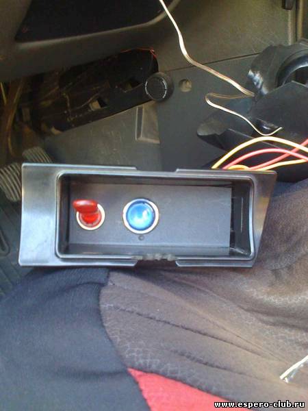

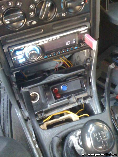

значит замка на руле нет, поставил себе вчера кнопку! гоняю великолепно))))
Прикрепления: 5996772.jpg (31.3 Kb) · 7989249.jpg (43.8 Kb)

а где замутил такую и как подключал?поподробнее мона?

замка у меня нет однозначно, S3rga попробуй на своей покрути может и у тебя нет. короче парни все было бы хорошо, если бы не одно но! значит я сделал все просто, а именно, взял провод который идет на сигналку как провод зажигания! через тумблер подвел к этому проводу обычный плюс! короче я чуть не закипел вчера)))) у меня перестал работать вентелятор! комп выдал ошибку 14, после двух часов бегания вокруг подкапотного пространства в потемках с тестером, я понял что всему виной неправильное включение зажигания! у меня не работал ни кондишн ни печка, вставил ключ в замок повернул и все заработало!!!! вот короче надо мутить по феншую, наверно откажусь от этой затеи до того момента как кнопка сенсорная не придет с китая...

кнопки продаются в любом автомагазине, взял пластиковую коробку для дисков вырезал кусок по размеру пепельницы и вставил тумблеры... кстати синяя кнопка фуфло полное, она через раз срабатывает...выбирать надо качественную, или купить силовую кнопку под эти цели, есть такие надо искать и тогда можно отказаться от реле в цепи стартера
