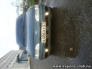

maksimrodionovДата: Понедельник, 24.Окт.2011, 19:58:24 | Сообщение # 8
Сообщений: 66
fender09. хочу тебя по благодарить, за отличную идею.+1 тебе в репутацию. я тоже поставил туманки от приоры, эфект превзашел все ожидания. светят класс.
Прикрепления: 2154882.jpg (16.4 Kb) · 6976138.jpg (17.0 Kb)
