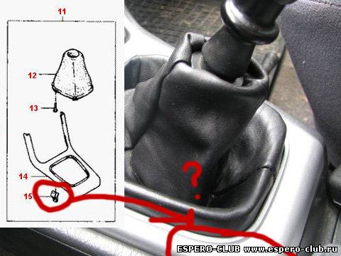

djsarikДата: Вторник, 24.Май.2011, 16:39:36 | Сообщение # 11
Сообщений: 47
Извиняюсь что влазию, не хочется темы плодить
У меня вопрос возник как можно снять пластиковую оправку которая под номером 14
И проблема небольшая у меня эта пластиковая оправа болтается туда сюда, мне кажется там крепление сломалось, скорее всего номер 15 которое, можно же будет эту зашелку купить или надо полностью новую оправу эту брать?
Прикрепления: 4562806.jpg (79.5 Kb)
Сообщение отредактировал djsarik - Вторник, 24.Май.2011, 21:33:07

S3rgaДата: Среда, 25.Май.2011, 00:25:39 | Сообщение # 13
djsarik, снимается она просто. Берешь ее руками за скругленную часть сзади (со стороны ручника) и просто тянешь вверх. Она приподнимется и выйдет из закреплений. Затем просто отводишь ее уже на себя, сдвигая чуть вниз переднюю часть.
