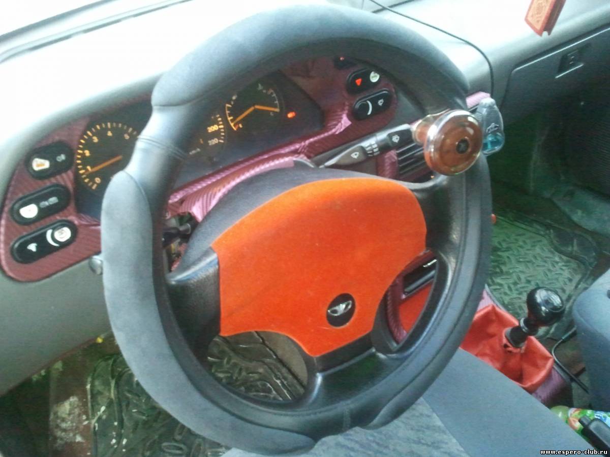

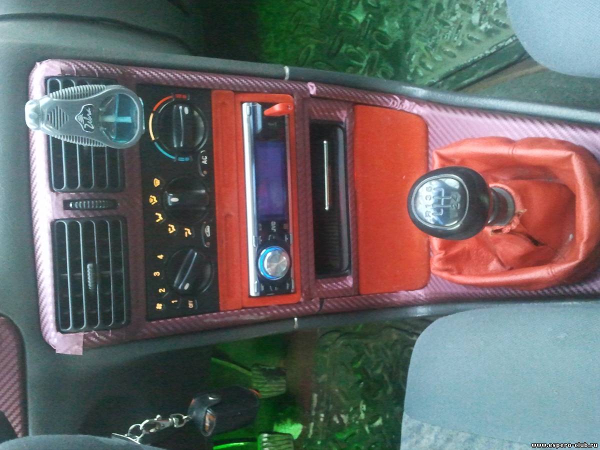

Spentem5Дата: Понедельник, 20.Фев.2012, 17:39:53 | Сообщение # 22
Сообщений: 364
EDolgosheev,у линка краска он вроде писал уже об этом.Попробуй карбоном обтянуть будет интереснее.правда гемора больше.Я вот обтянул и мне нравится ближе к лету заново обтяну а то в первый раз накосячил серьезно...Вот фоты:
