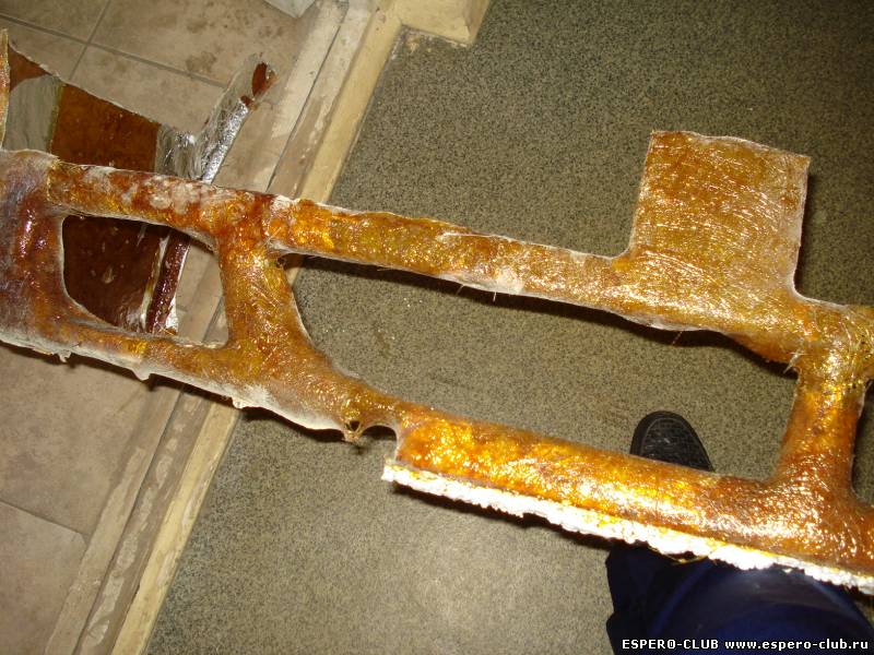

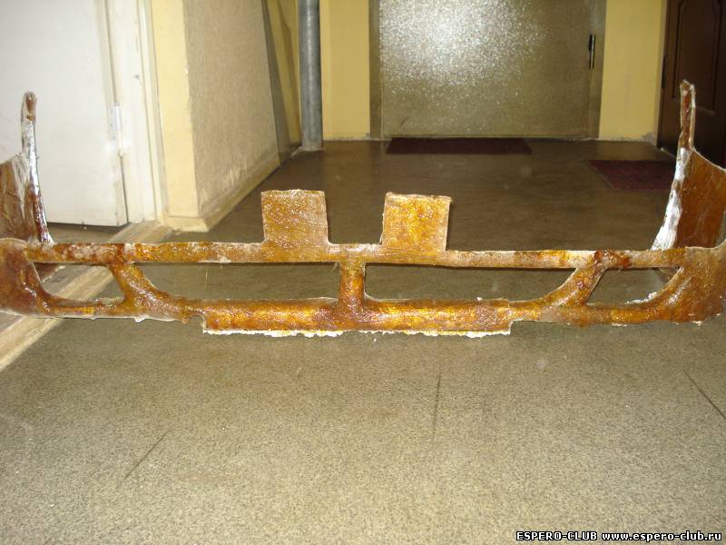

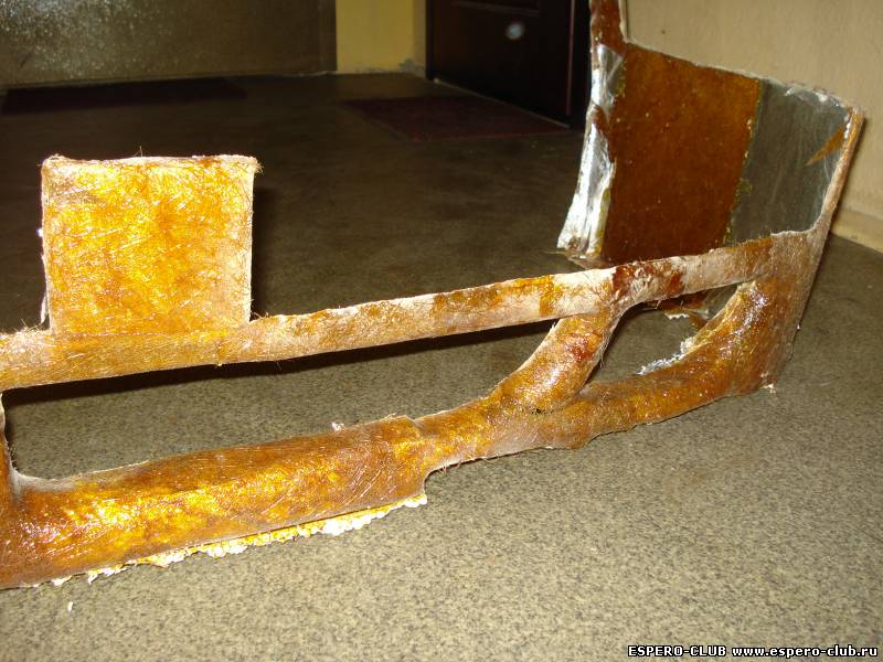

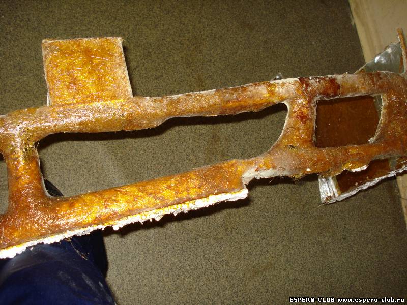

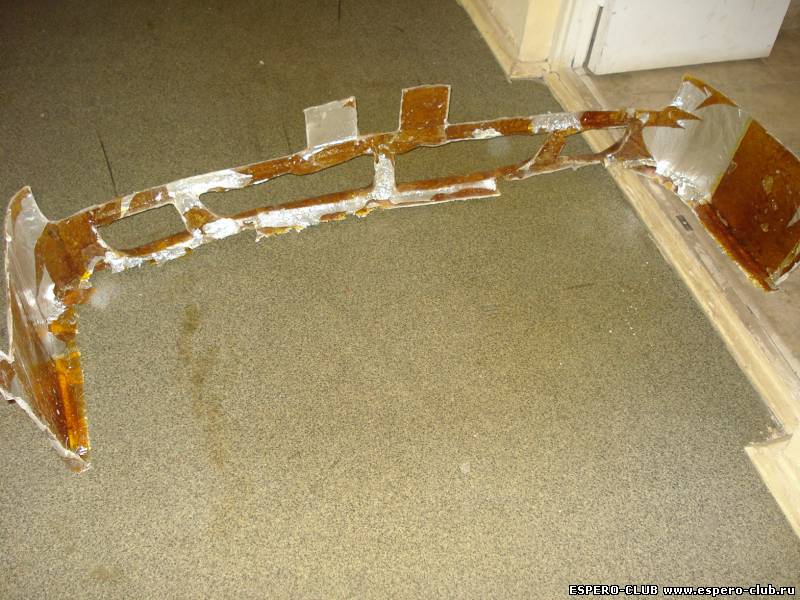

Capten-denДата: Воскресенье, 05.Июн.2011, 15:03:04 | Сообщение # 49
Вобщем первый блин оказался комом. sad
Сегодня разделил скорлупу от формы, подрезал края.
Форму сохранить не удалось за исключением боковин. Скорлупа оказалась далеко от идеала.
Будем думать как исправить ситуацию.
Прикрепления: 5450141.jpg (70.7 Kb) · 4689646.jpg (83.5 Kb) · 2567728.jpg (82.2 Kb) · 0326556.jpg (82.5 Kb) · 2072940.jpg (91.6 Kb)
Capten-denДата: Воскресенье, 05.Июн.2011, 15:04:24 | Сообщение # 50
Прикрепления: 8149141.jpg (91.6 Kb) · 2850627.jpg (91.8 Kb)
