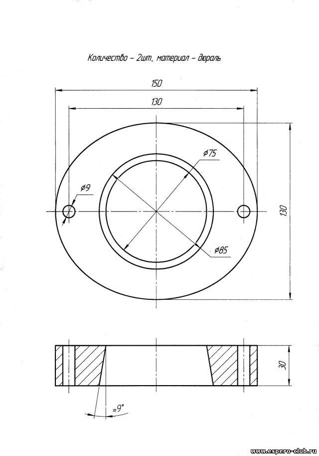

PhantomДата: Вторник, 18.Авг.2009, 07:27:05 | Сообщение # 11
Сообщений: 435
блин парни , я даж не знаю ... амо газ мясло пружины новые ... херня все это этим машину не поднять ... это только самовнушение, вдуше каждого блять я поставил газ-масло+ новые пружины у меня машина выше стала !!! конечно бабла влуплено надо же как то оправдаться (можно просто поддомкратить передок и опустить эфект будет тот же до первых ям/кочек, при условии что амо живые)... не станет от этого машина выше... ну про пружины новые согласен , при условии что старые просели разговоров нет станет повыше....
1. способ поднять машину: поставить пружины длиннее, от другого авто например! минус изменится рабочий ход амо!!!
2. способ поднять машину: поставить проставки под чашки ...
3. способ поднять машину: поставить колеса большего радиуса/диаметра или высокопрофильную резину
другого способа поднять передок я не вижу, а ну можно конечно приварить чашки ниже smile тогда да
вот есть чертежик проставок для передка (нарыто в инете) сам не делал мож кто и заморочится smile один минус она будет не по форме чашки....
[img][/img]

PhantomДата: Среда, 23.Сен.2009, 07:47:44 | Сообщение # 12
Сообщений: 435
блин парни ... чето я не пойму вас ... я видел комплект для поднятия задницы нексии/эсперо , проставки под пружины и проставки под амо ... вот самое правильное решение, если пружины не просевшие.... под передок вот файлик колхозте biggrin
Прикрепления: 5095438.jpg (42.5 Kb)
