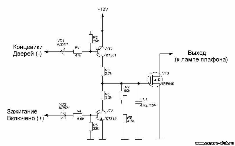

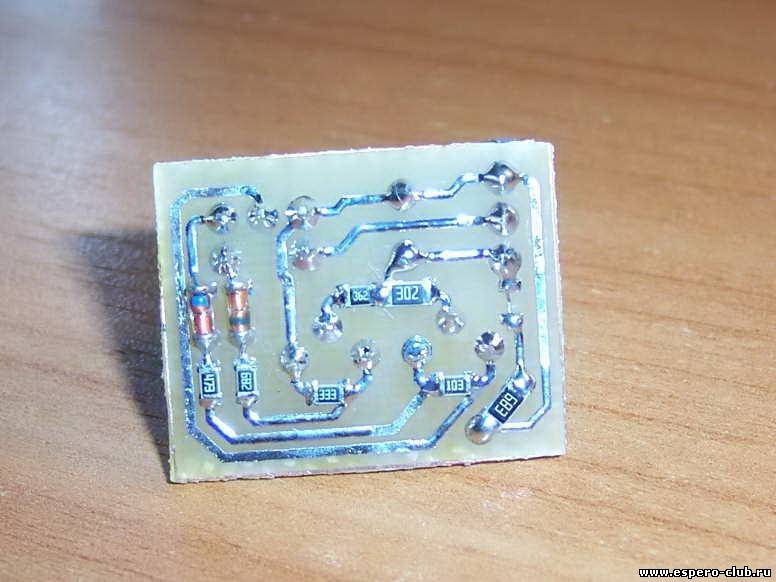

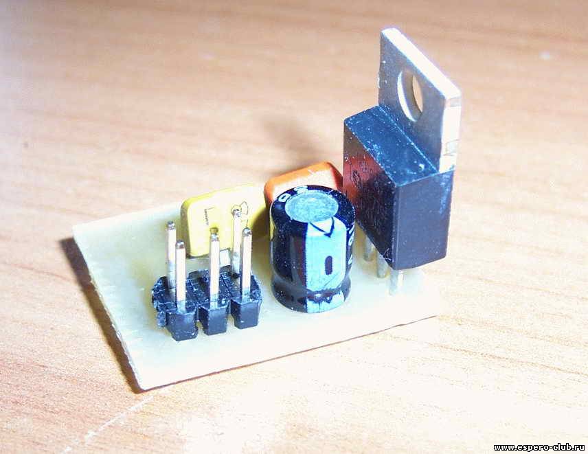

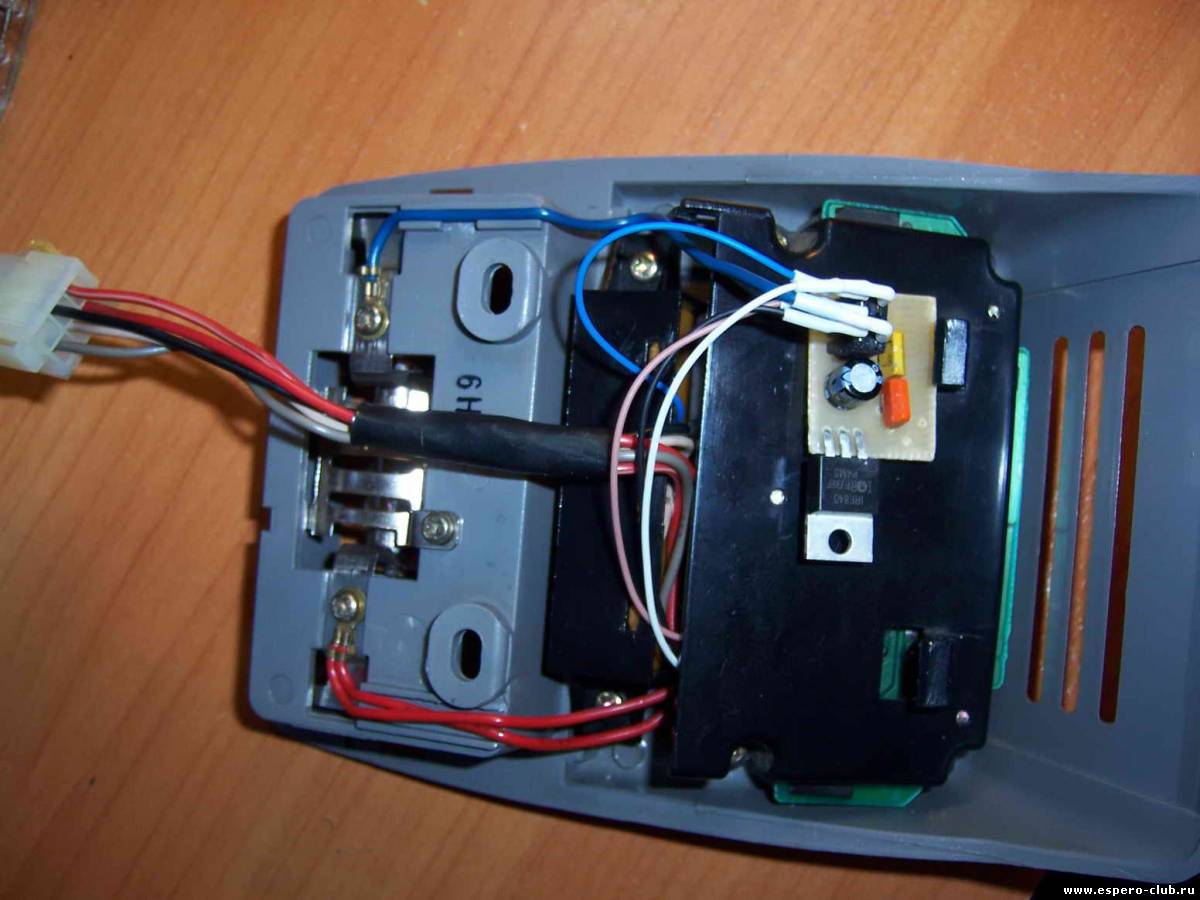

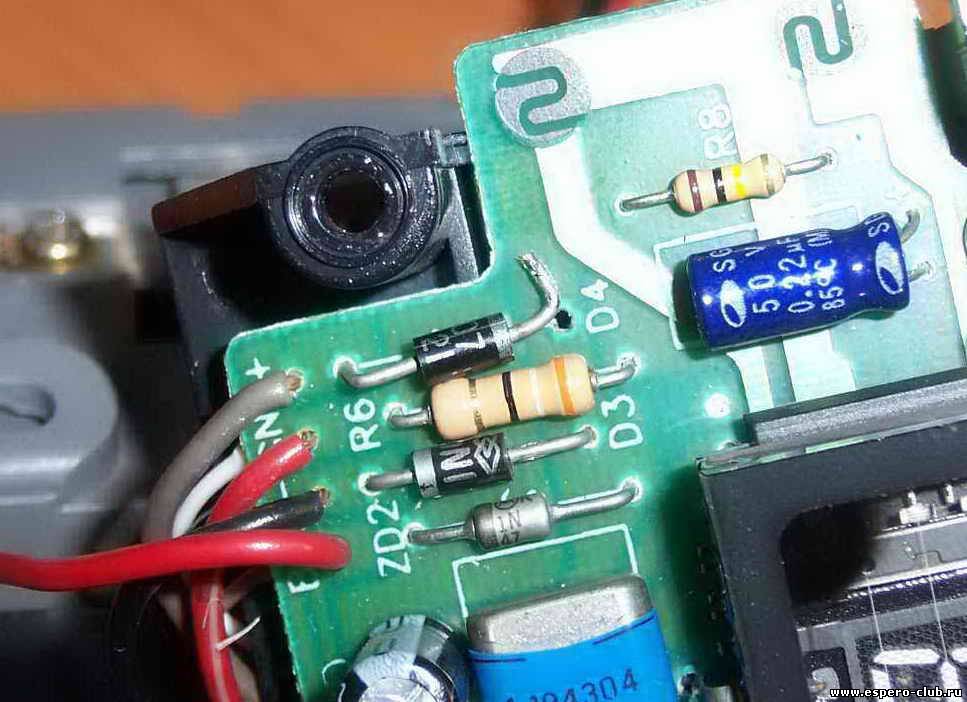

Внесу и я свои пять копеек. На оригинальность не претендую, сначала друг попросил сделать, а потом и себе поставил. Собиралось из того что под руку попалось. Бюджет такой доработки порядка 35руб. При доработке заодно можно и одну ножку диода D4 отпаять на плате часов, что-бы не притухали при включении габаритов.
Потом замотал плату изолентой и всё(понимаю колхозно smile )

Прошу прощения за то что сразу не написал по поводу замены деталей. Вместо КТ315 и КТ361 можно ставить любые кремниевые транзисторы соответствующей проводимости. Полевик любой N-канальный из серии IRF.
Я ставил IRF840 только потому что, у меня их много паянных валяется и надо куда-то применять. IRF540 у нас на радиорынке стоит 20руб.(сам лично неделю назад покупал для другого девайса) и предпочтительней ставить его если не используете светодиодную лампу или панель, т.к. у IRF840 достаточно большое сопротивление в открытом состоянии(0,75ом против 0.0115ом у IRF540 если мне память не изменяет). КТ315 и КТ361 стоят по 50коп. Восемь резисторов по 1руб. Ну и кондер максимум червонец.
Добавлено (26.Сен.2011, 12:17:37)
Кстати Чип-Дип вообще жлобы и цены у них лютые!
А по поводу вышеописанных девайсов типа LD02 то две сотни за такой высокотехнологичный девайс я тоже считаю очень дешево! Кстати я же писал что на оригинальность не претендую и продавать это никому не собираюсь wink свои задачи возложенные на три копеечных транзистора эта загогулина выполняет на ура smile
Добавлено (26.Сен.2011, 12:45:49)
И да, совсем забыл: при указанных на схеме номиналах время задержки регулируется примерно от 2.5сек.до 28сек. R8 нужен если время установвлено минимальное что-бы подсветка всетаки загоралась(при замене его перемычкой и установки мин. времени подсветка не включится)

Quote (Михей)
Век живи и век учись....
Я всё время думал, что так напруга проседает в сети, когда включаешь габариты, что аж часы притухают... biggrin
Сегодня полезу выковыривать...

Quote (Михей)
Как проктолог прямо! Мы не ищем легких путей smile Проще было бы просто провод габаритов перекусить или отключить от клеммы, что я и сделал.
PahelloДата: Понедельник, 25.Июн.2012, 20:01:05 | Сообщение # 30
Quote (Тепловозик)
Сильно глобально! Ядумал,можетон ещё чем там рулит.... В часах отпаял диод... Да и найти его было проще, чем по схеме габаритный провод искать...
