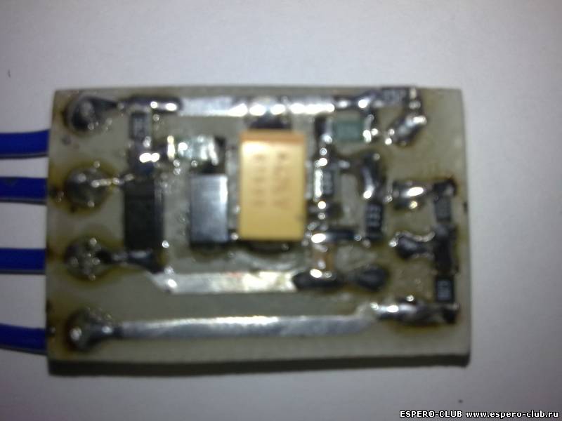

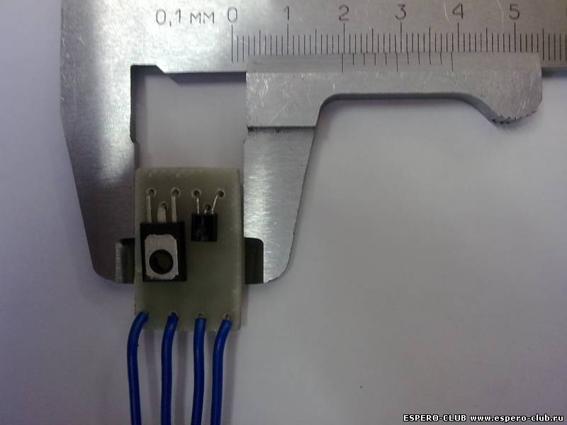

YahorДата: Пятница, 18.Мар.2011, 16:58:37 | Сообщение # 10
Сообщений: 259
Собрал какую-то.
На SMD элементах.
Плата получилась 20X30мм.
DAEWOO ESPERO 2.0 OHC
1996г.в.
speedspiderДата: Пятница, 18.Мар.2011, 18:48:11 | Сообщение # 11
Сообщений: 467
Yahor, можеш фотки показать
YahorДата: Пятница, 18.Мар.2011, 20:41:59 | Сообщение # 12
Сообщений: 259
Вот фотки
Плату еще пока не проверял.
Если кому надо печатную плату выложу в P-CADе, но это после выходных.
Прикрепления: 7379088.jpg (39.6 Kb) · 2561601.jpg (29.3 Kb) · 4329869.jpg (31.8 Kb)
