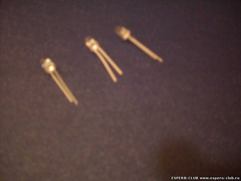

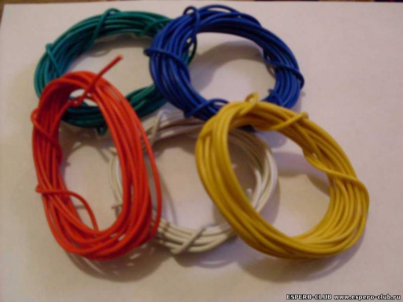

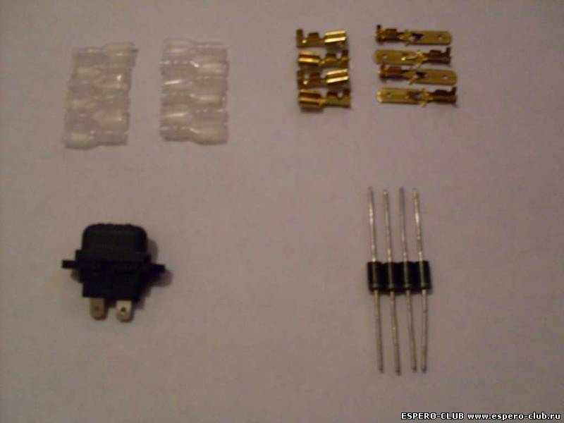

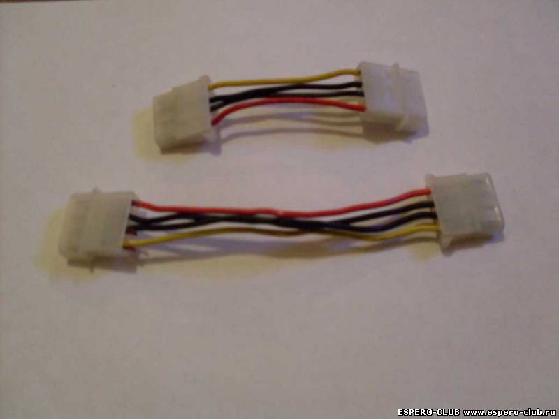

Итак, для этого мне понадобилось:
1) Клеммы автомобильные мама – папа
2) Кембрики на клеммы
3) Корпус предохранителя (я решил раскидать их через предохранитель)
4) Диоды (полупроводники) для размыкания концевиков
5) 5 цветных проводов по 5 метров каждый
6) Термоусадочная трубка (на фото одна, но у меня ушло 2)
7) Клеммы от питания жесткого диска компьютера (на работе ты не гость…)
8) Собственно 3-х вольтовые светодиоды (я взял 16 штук)
Прикрепления: 7135692.jpg (21.3 Kb) · 2759449.jpg (37.0 Kb) · 4867026.jpg (16.9 Kb) · 4550958.jpg (20.9 Kb) · 9901313.jpg (21.5 Kb)

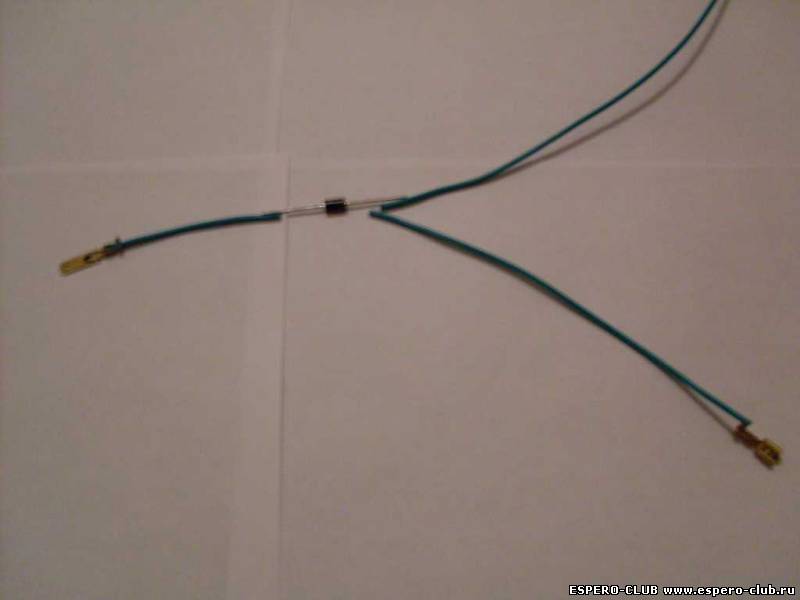

Цель была минимально нарушить заводскую проводку…

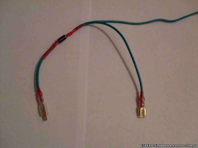

Итак, приступим.… По вот этой схеме (её я выкладывал ранее).

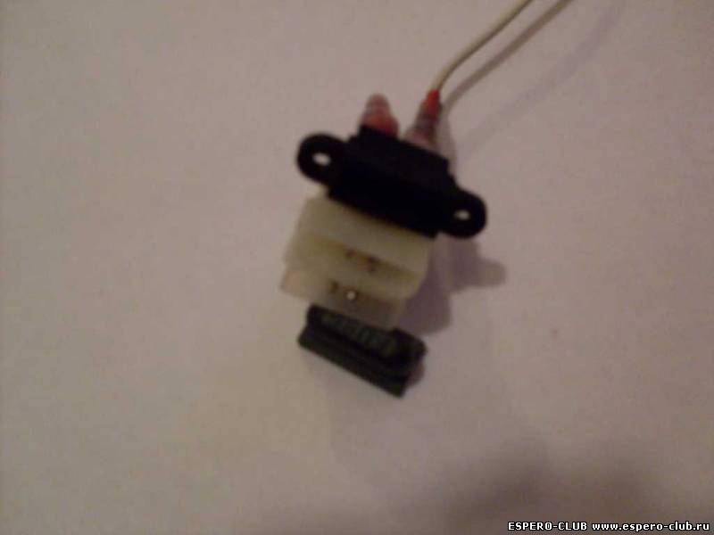

Для начала я состряпал колодку в которую будут подключаться наши лампы и закрепил туда колодку предохранителя.

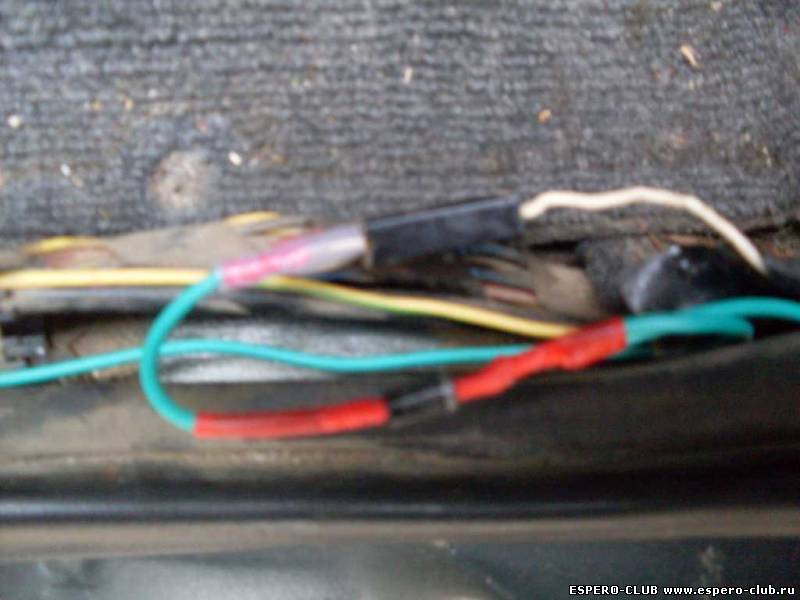

Я собрал переходники для концевиков, чтобы при открытии одной двери, минус проходил только по нему и индикатору открытой двери, для этого вставил в цепь диод на пропускание в сторону индикатора.
Собирать надо в таком порядке: серой полосой полупроводника в сторону клеммы концевика.
Вот так вот выглядит уже собранная схема, вместо штатной клеммы концевика мы вешаем нашу (в кембрике) а штатную клемму цепляем на папу, который выходит с диода, третий конец провода, это наш минус идущий по салону в колодку ламп.
Вот так крепится наш переходник на концевике авто

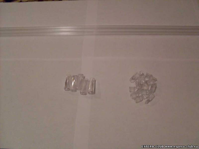

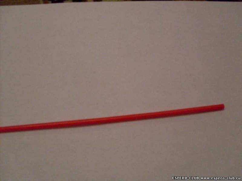

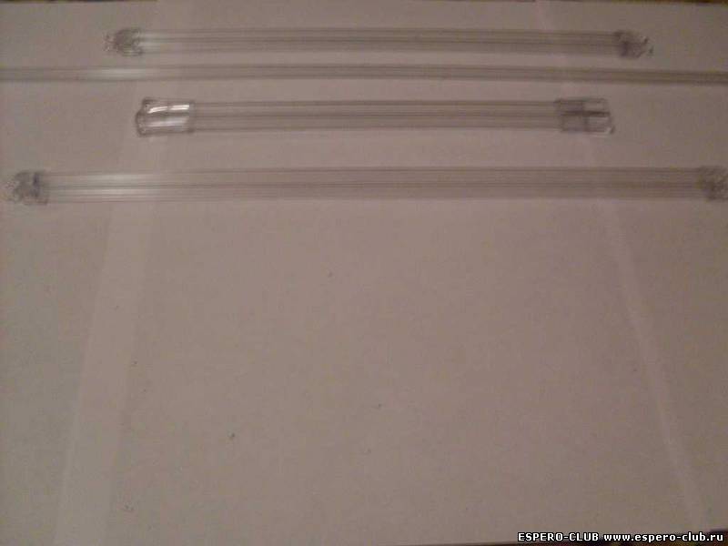

Теперь собираем сами «неоновые лампы», для этого нам понадобятся трубки (я взял 3 штуки по метру каждая, чтобы сделать еще и в багажнике), которые используются для управления жалюзи (я еще дополнительно купил крючков, которыми эти трубочки крепятся к жалюзи, дабы потом за эти самые крючки повесить лампы в салоне)
Прикрепления: 7926435.jpg (17.2 Kb) · 6390786.jpg (17.5 Kb) · 2473706.jpg (20.9 Kb) · 5205125.jpg (43.2 Kb) · 7741567.jpg (18.6 Kb)
MaKcuMДата: Суббота, 20.Ноя.2010, 18:41:00 | Сообщение # 3

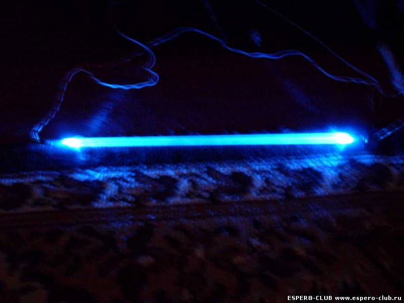

Нарезаем эти самые трубки лобзиком нужной нам для салона длинны.

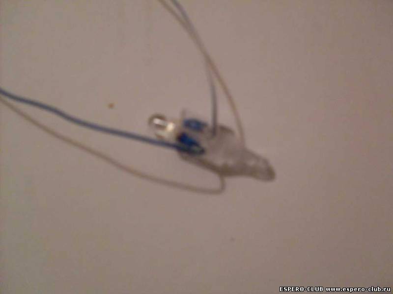

В крючках я проделал две дырки и протянул через них провода витой пары. На них закрепил диод, получил универсальный колпачек-светильник на трубочку.
Надеваем эти колпачки на нарезанную нами трубочку, подключаем к блоку питания компьютера, тушим свет и смотрим что получилось…
Делаем клемму на пару таких ламп(прошу прощения, забыл сфотографировать как это выглядит, сделаю позже уже установленную). Повсторяем этот процесс с остальными трубочками и доделав все лампы, бежим в машину подключать и вешать…

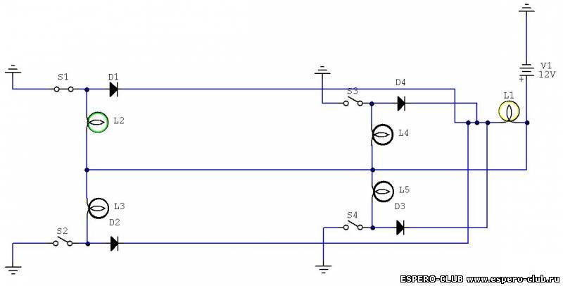

Вот та самая электрическая схема, которую сварганил я и которая реально работает...
PS: Не забудьте на питающий плюс ламп повесить сопротивление 1 КОм, ну или перед каждой лампой по сопротивлению...
PPS: Заранее предупреждаю, что фото и реальность немного отличаются… В реальности синий свет поглощается предметами и свет не настолько яркий, как на фото…

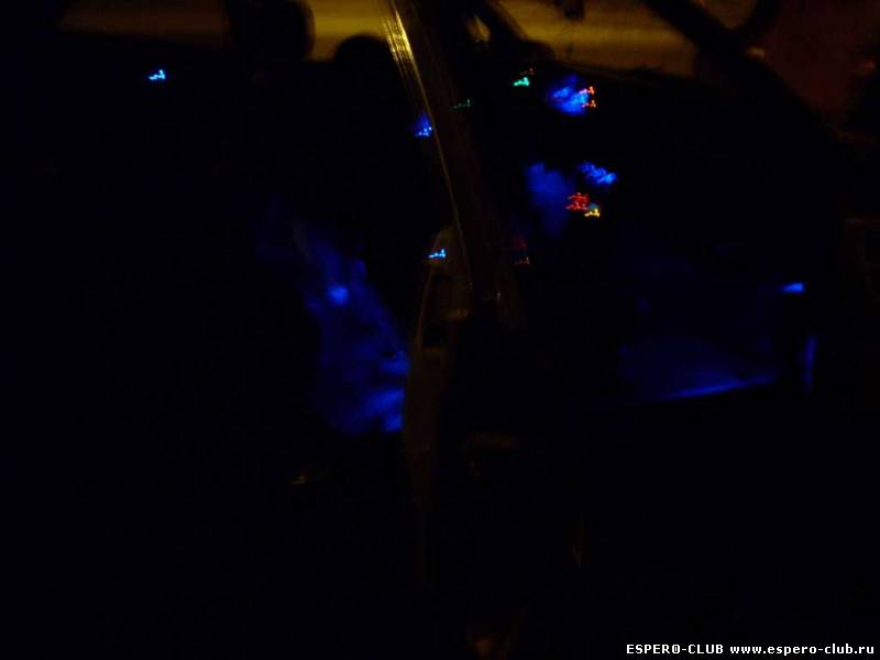

MaKcuMДата: Вторник, 30.Ноя.2010, 22:26:28 | Сообщение # 9

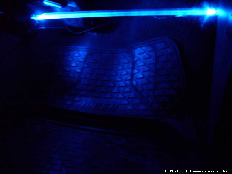

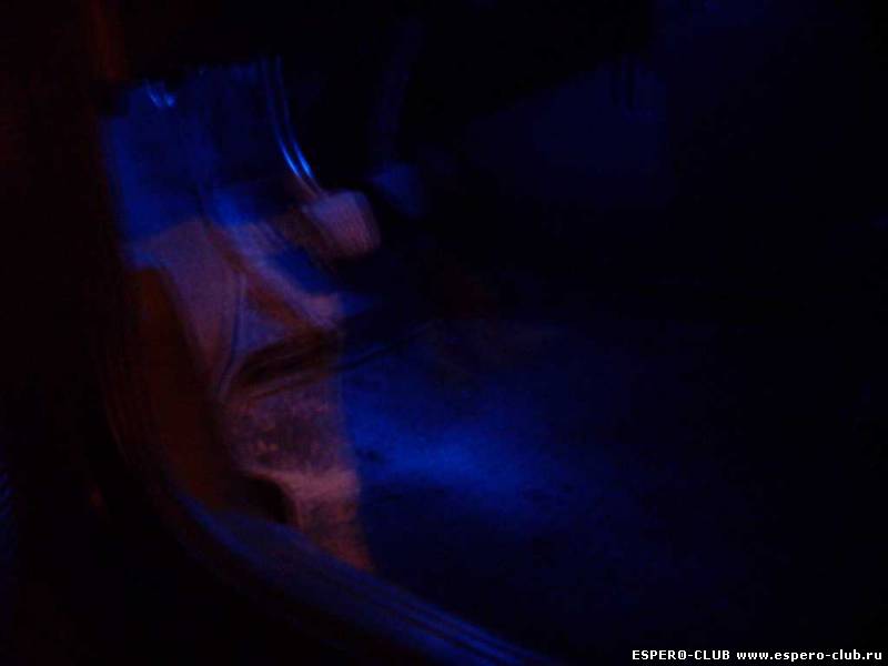

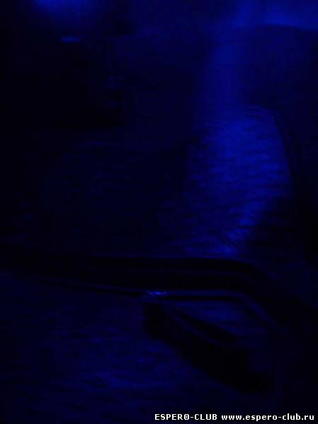

Собственно, по просьбам клубней... Фото салона ночью. (прошу прощения что долго, мы с цифровиком никак не могли собраться, то я занят, то он... biggrin )
переднее водительское (сорри за фото, машину фоткал под фонарем, на этом фото он попал в кадр)
переднее пассажирское
заднее пространство
Ну и фото сбоку
Фотки багажника будут попозже - я забыл cry

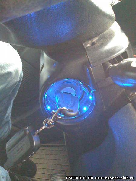

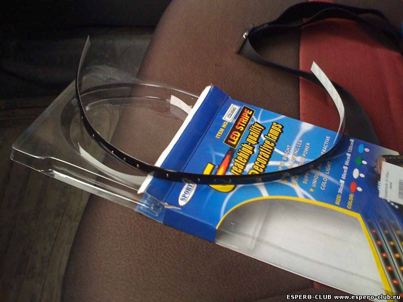

не стал создавать новую тему, отпишусь здесь!вот сегодня замутил подсветку на замок зажигания. вот фотки.
еще планирую оставшуюся ленту под ручки дверей в салоне примостить, как сделаю покажу отчет.
Прикрепления: 6712574.jpg (28.2 Kb) · 3848133.jpg (31.5 Kb) · 4580349.jpg (54.0 Kb)
LinkДата: Вторник, 05.Апр.2011, 20:21:00 | Сообщение # 12
симпотно! smile
nero32Дата: Вторник, 05.Апр.2011, 21:40:10 | Сообщение # 13
Сообщений: 229
спасибки!
andrey56Дата: Вторник, 05.Апр.2011, 21:44:33 | Сообщение # 14
Сообщений: 501
Quote (nero32)
Ночью не сильно ярко?
Андрей
nero32Дата: Среда, 06.Апр.2011, 13:05:15 | Сообщение # 15
Сообщений: 229
Нет мне вообще не светит,только сбоку.так что мне его не видать.ну или когда руль выворачиваешь приятно светит.
