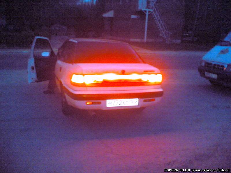

Сделал я себе боковые, 1 все норм, а вот со 2й меня отвлекли во время разогрева в духовке и пластик слегка поплыл, Пришлось 2ю тоже слегка "поплавить". Ладно хоть не сильно страшно получилось, вот только стык к крылу над очистить от гермоклея. Кстати он такой ужастный, не то что на передних фарах, и пластик тоже дурацкий, ломкий, а в духовке плывет быстро достаточно. В общем там ни чего сложного, но с нагревом будьте бдительны smile Попозже заменю фары и перекину начинку просто с диодами. Сейчас ломаю мозг со среднем плафоном, его в духовку не засунешь wacko попробуем строительным феном. Доделаю фотки скину.

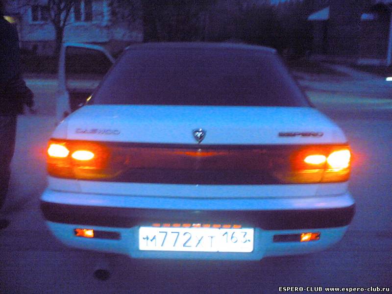

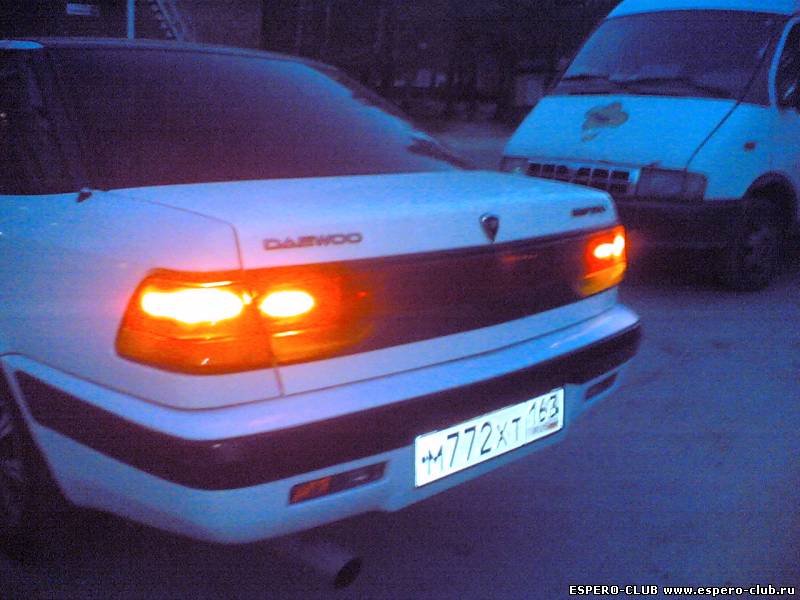

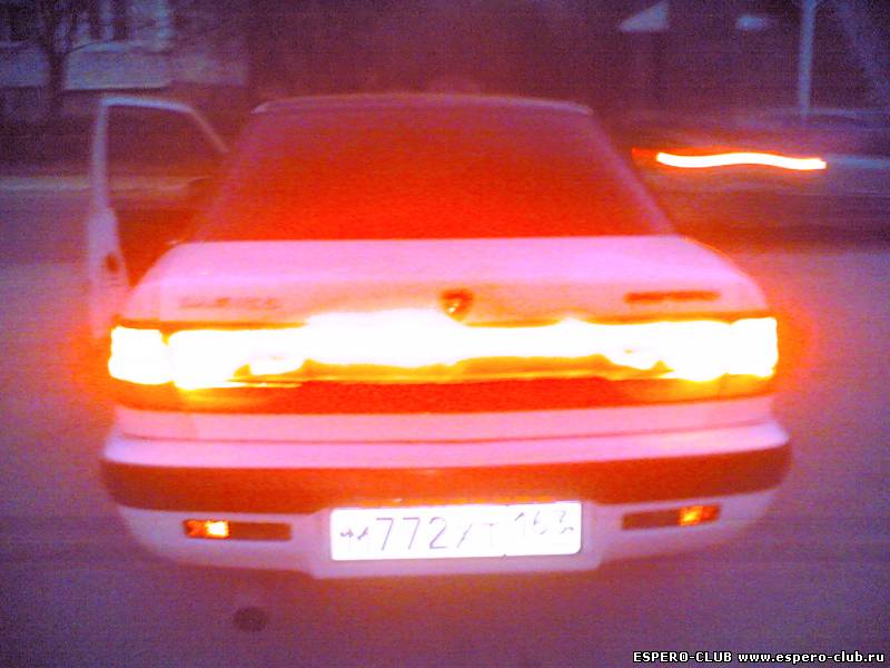

ChobiTДата: Суббота, 14.Май.2011, 09:58:22 | Сообщение # 38
Сообщений: 34
smile Ну в общем под центральный задний фонарь нужен не тазик а ванна smile а так справился обычным феном, не обошлось без пары трещинок, но теперь знаю как их избегать smile Там по корпусу идут зацепики, вот с ними надо аккуратно, обязательно их первыми выковыривать, а так пластик Брррр, аж опплевался, чуть что так и наровит треснуть. Пойду доделывать правую сторону и собирать. (Заодно затонировал) smile
А так, бампер крутой smile Но яб побоялся себе ставить. Не практично мне кажется. Зато красивенько, под ралли smile Можно за место пф, Динамики воткнуть wacko
__________
Собрал, поставил, Жена сказала тонировку удалить smile так говорит больше нравиться. Но зато с тонировкой не видно полоски диодов wacko Вечерком надеюсь сфоткать.
Решил оставить противотуманки сзади, а так можно было бы габарит продлить на них. коротковато получился габарит на большом плафоне. И там все ближе находиться чем в боковых можно сделать, полоска с диодами более акцентируется sad
__________________
В общем ночью ацки ярко сзади, Надо фоткать на норм фотик со вспышкой, а то на сотовый не понятно нифига. Но люстра веселая получилась smile
________________________
__ /ПФ|__________ |ПФ\ __
__ / _________________ \__
Расположение диодов на заднем центральном фонаре

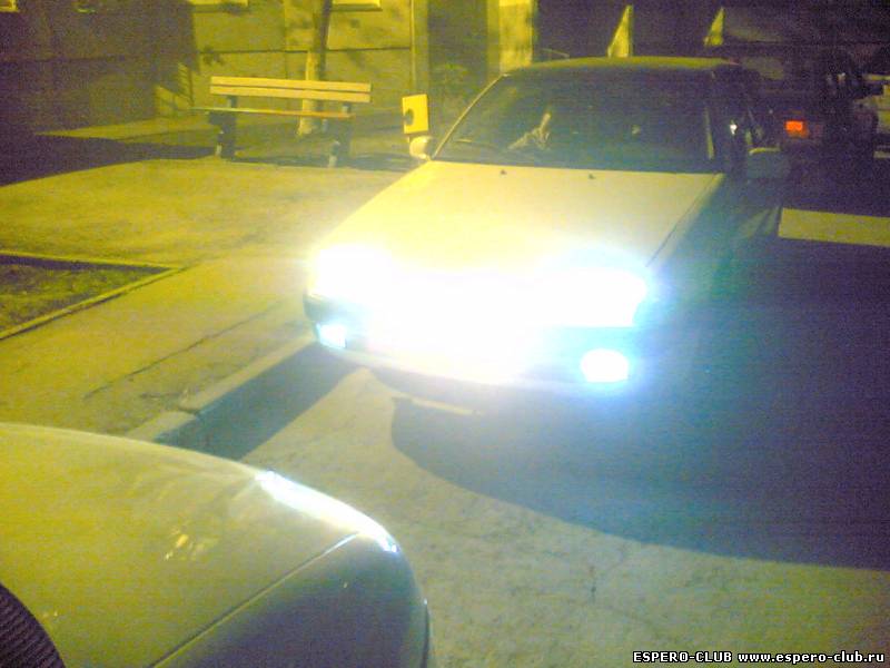

+ вид спереди но опять все в засвете, включены габариты реснички, снизу тож полосочки ДХО в противотуманки встроил smile и еще +одни противотуманки под клювом.
