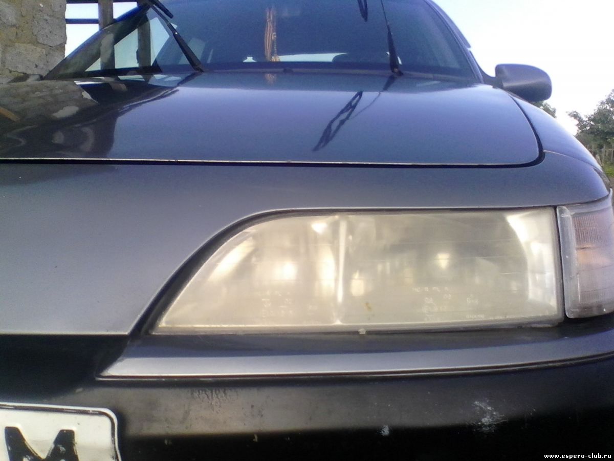

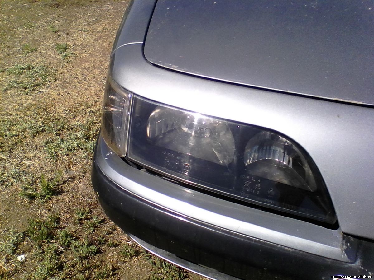

Тоже фары затюнячил
Сообщение отредактировал Антоха_025KZM - Суббота, 04.Июн.2016, 09:38:54

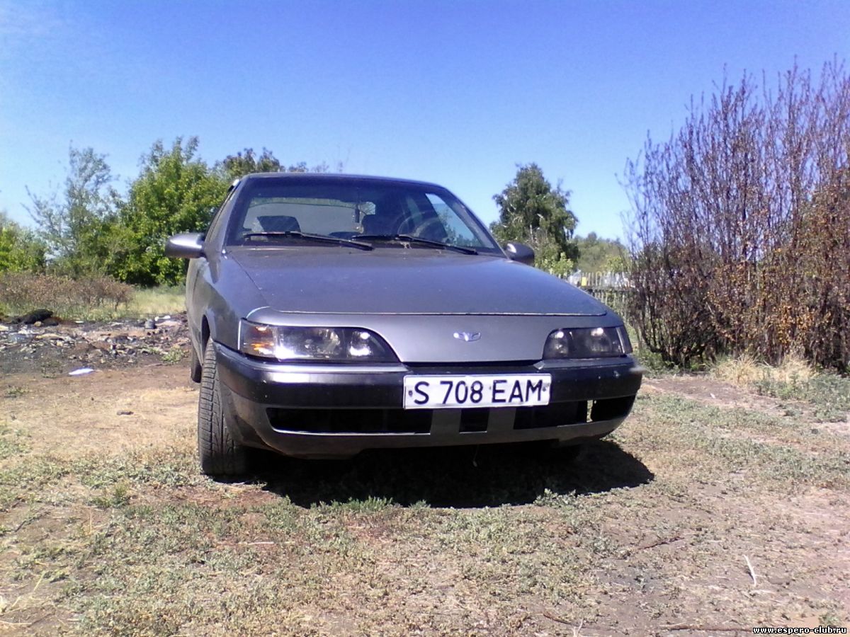

Антоха_025KZMДата: Суббота, 04.Июн.2016, 09:41:13 | Сообщение # 340
Сообщений: 557
Прикрепления: 7115058.jpg (177.3 Kb) · 2592653.jpg (164.5 Kb)

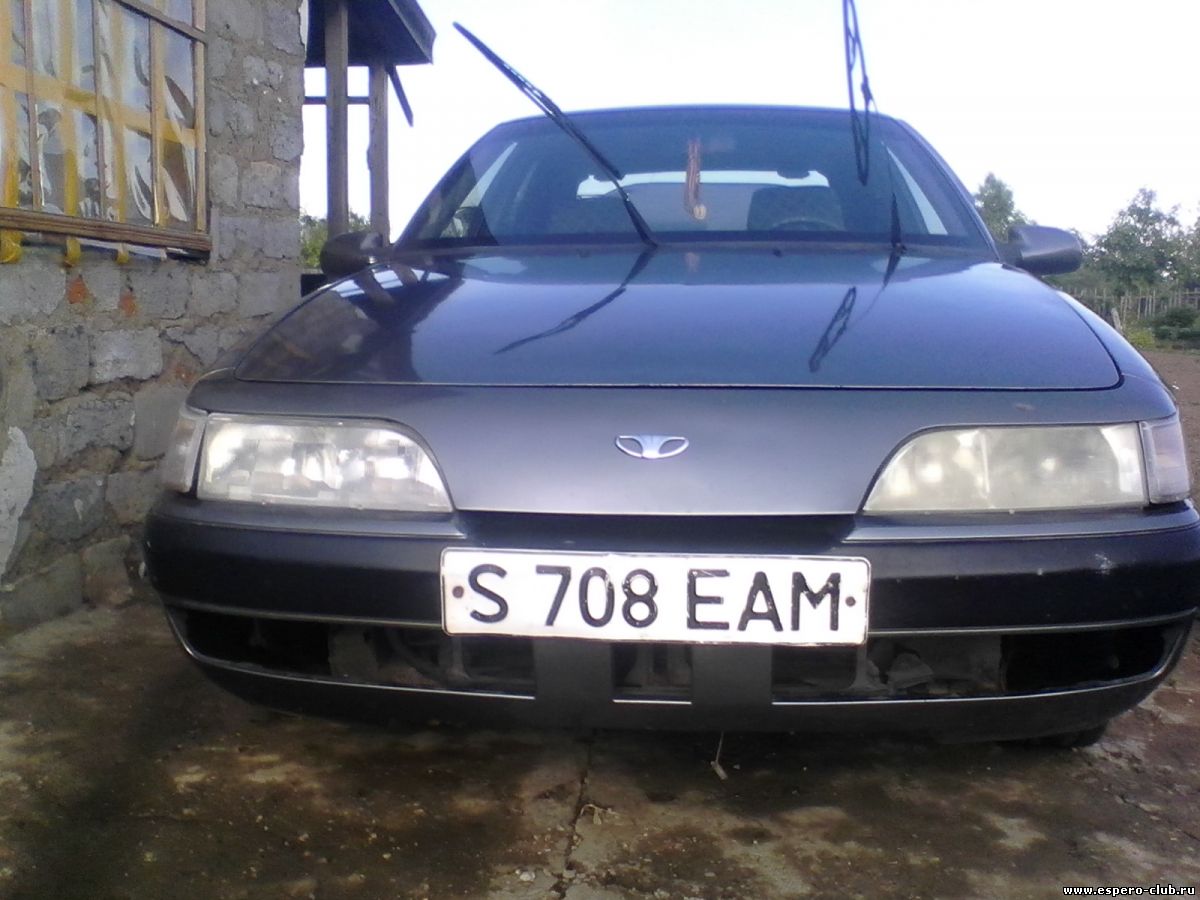

Антоха_025KZMДата: Суббота, 04.Июн.2016, 09:43:44 | Сообщение # 341
Сообщений: 557
Вот такие были
Прикрепления: 9660898.jpg (78.4 Kb) · 1434568.jpg (97.8 Kb)
nikolay-ilkovДата: Понедельник, 06.Июн.2016, 18:15:57 | Сообщение # 342
Сообщений: 506
Цитата Антоха_025KZM ()
Тоже фары затюнячил
как так сделал?

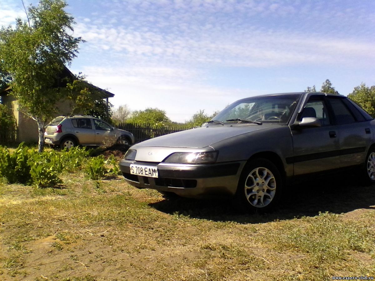

Антоха_025KZMДата: Среда, 08.Июн.2016, 18:00:09 | Сообщение # 343
Сообщений: 557
Феном нагрел расклеил фару, ободок покрасил в черный пластмасу отпалировал наждачкой 800 потом1000 и2000 и палирнул палироль. Собрал наклеилбронепленку чуть затонированную и все
Прикрепления: 2541677.jpg (162.9 Kb)
