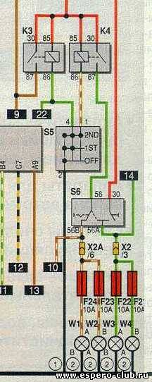

Я так понял у человека монолинза, тоесть только ближний, он хотел что-бы при включении дальнего ближний не тух!

Нет у меня билинза! При включении дальнего лизнза потухает и влючаеться штатный дальний, а мне надо чтобы у лизы опустилась шторка(соответственно лиза должна гореть) и включился штатный дальний.

Проще говоря надо чтобы - включаю "дальний":
горит линза+горит штатный дальний+опускается шторка линзы!

дык в фаре кинуть + с дальнего штатного на шторку линзы и поставить перемычку в подрулевом между ближним и дальним
а где там ставить именно?а разве не получится так что и при включённом ближнем-будет гореть и дальний
вот именно.
для этого и нужен диод
контакты 56 и 56B на колодке идущей к подрулевому переключателю, совместно гореть не будут, половина форума сделала перемычку

Цитата Link ()
контакты 56 и 56А на колодке идущей к подрулевому переключателю, совместно гореть не будут, половина форума сделала перемычку
Именно!!! Я про это речь и вел. И ничего не гребет и не горит тогда, когда не надо (это я о дальнем в положении ближнего). Единственное, кинуть от лампы дальнего плюс и минус на соленоид шторки билинзы. cool

Только судя по съеме между 56 и 56B перемычку надо

GIZДата: Воскресенье, 01.Дек.2013, 14:28:07 | Сообщение # 279
Можно и так , только разбирать больше. smile
вот так правильно,только что у себя так сделал smile
виш как просто, ато реле, диоды biggrin
LinkДата: Воскресенье, 01.Дек.2013, 16:57:10 | Сообщение # 282
а че там, кожух руля тока снять smile
