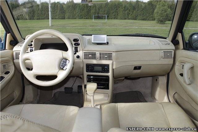

HappiestДата: Воскресенье, 22.Авг.2010, 20:31:57 | Сообщение # 10
Сообщений: 381

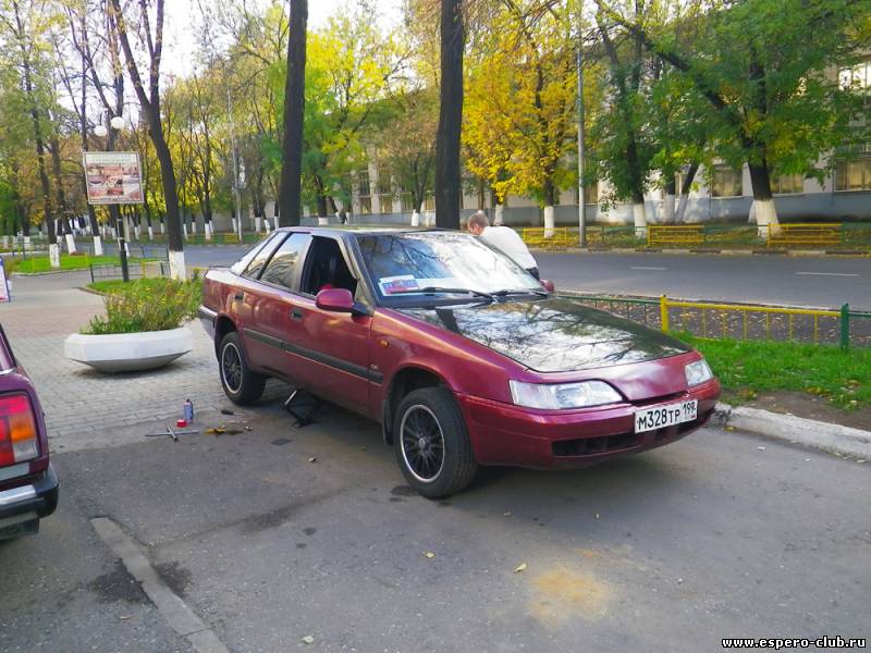

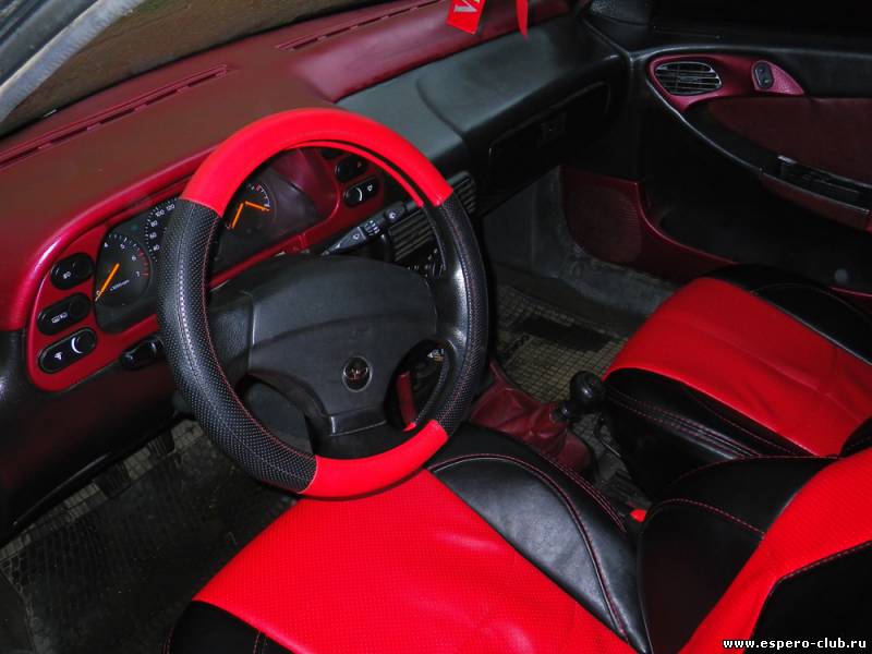

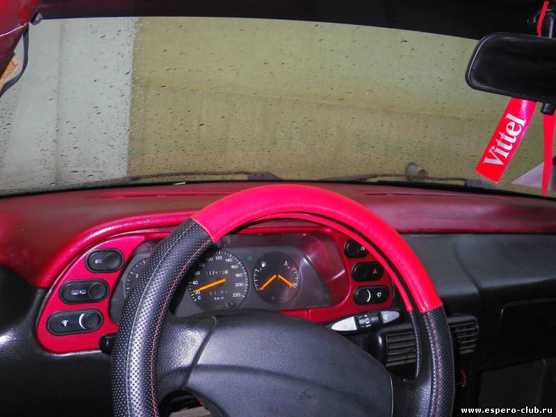

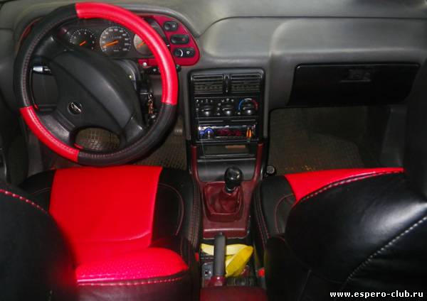

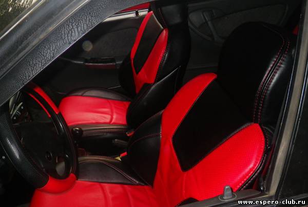

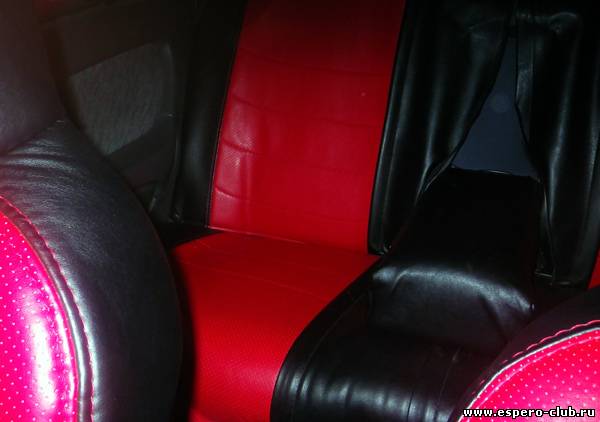

Привет. вот небольшой тюнинг моей espero =))
1. Комбинированная краской (черный металлик + вишня), вставка кожа.
2. Потолок, стойки, ручки - черная кожа.
3-5. Руль, сиденья - комбинированная, перфорированная кожа, спорт чехлы.
(кожу клеила на 88 клей - на самом деле клей ужасный, но может быть он хорошо ложится под толстый дермантин, а у меня он гладкий и тонкий)

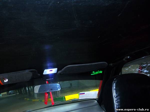

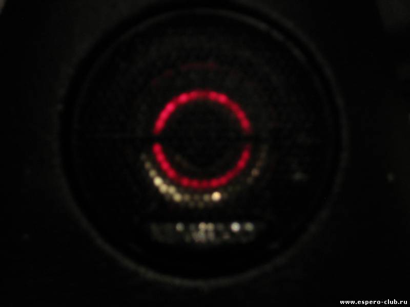

litvДата: Среда, 01.Сен.2010, 01:21:08 | Сообщение # 11
Сообщений: 26

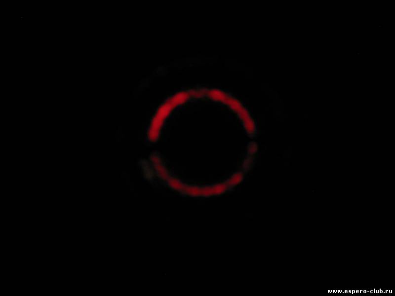

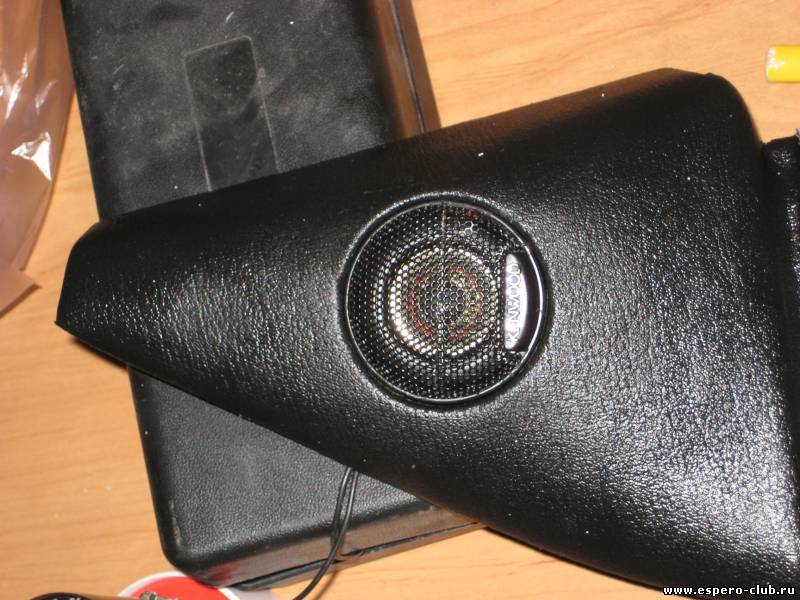

начал сегодня перетягивать салон пока машинка на покраске стоит, всповнил про статейку по поводу дверных уголков и пищалок,ну чтоб совсем не повторятся решил со светодиодиками поиграться.

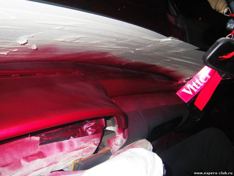

HappiestДата: Четверг, 23.Сен.2010, 16:03:58 | Сообщение # 13
Сообщений: 381
Последняя фотка посвящается Алексу, спасибо тебе за помощь!!!

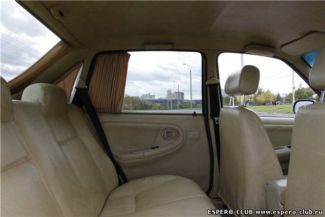

Вот нашел труды человечка по нексии http://www.nexia-club.ru/forum/topic/34415.htm

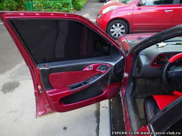

HappiestДата: Понедельник, 25.Окт.2010, 20:30:26 | Сообщение # 15
Сообщений: 381

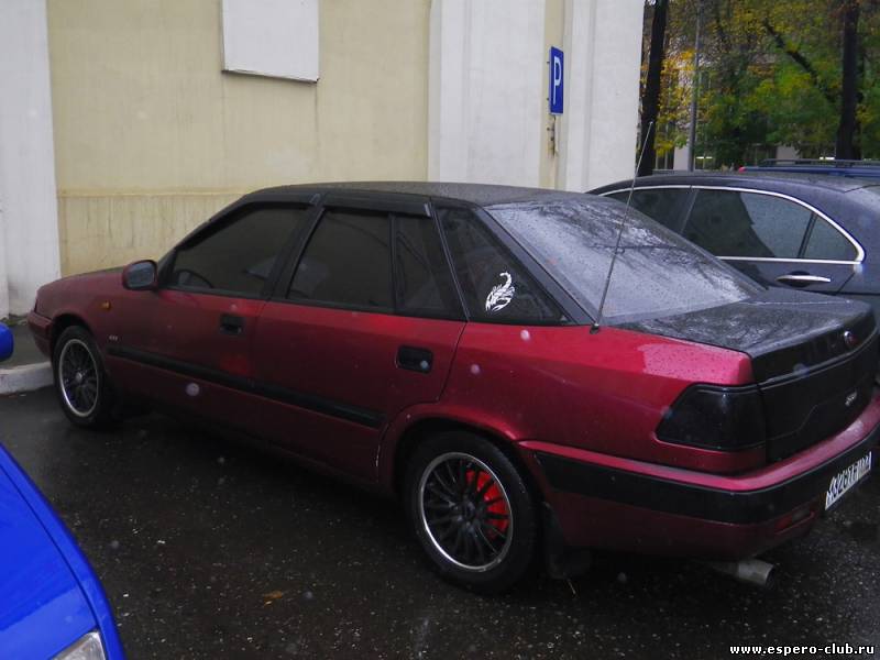

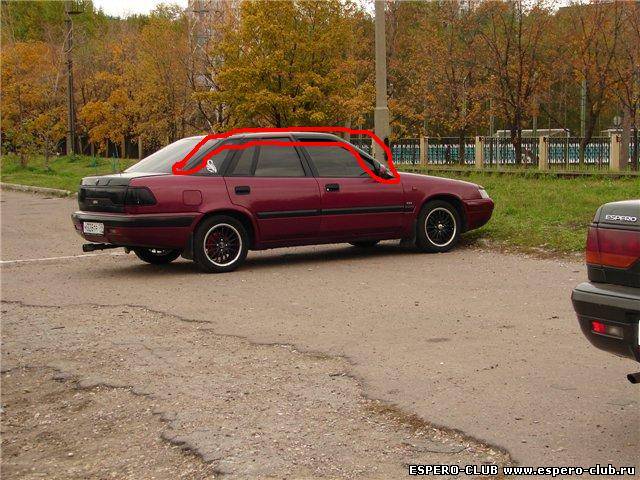

Привет, еще раз, знаю, что не в тему, но очень нужен совет со стороны. купила новые двери, буду красить машинку полностью, так сказать под ключ. имеется вопрос, каким цветом сделать верхнюю рамку черным или оставить красным (суть вопроса на фото обведено красным маркером), так же думала к черному сделать черные боковые зеркала. из того, что будет точно так это молдинги, накладки бампера перед и зад, ручки - точно черным
