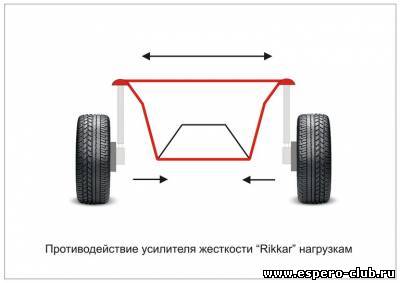

Orange53Дата: Суббота, 07.Апр.2012, 15:10:55 | Сообщение # 101
Сообщений: 946
Нашел хорошие картинки , думаю стоит закрепить .

andersen73Дата: Суббота, 07.Апр.2012, 16:05:01 | Сообщение # 104
Сообщений: 208
Тепловозик, одно и то же,на схеме работа во время движения,стаканы сжимаются(1 картинка),а распорка не дает им сжаться(2 картинка)
