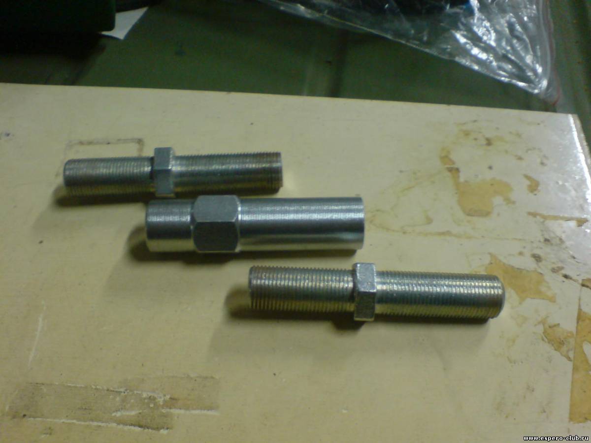

Тоже хочу распорку.Смотрел регулируемую от ВАЗ 2110...не понравилась.Она немного короче чем надо и когда её раскрутиш до нужного размера винта почти не остаётся.будет жидкая распорка.Буду делать сам. В магазе сёдня прикупил втулку и 2 болта от рулевых тяг от наших марок.Всё пока обошлось в 160р.

kostroma21, ого, любопытно. А за основу на стаканы что планируешь взять?
kostroma21Дата: Понедельник, 27.Фев.2012, 00:09:02 | Сообщение # 22
Quote (S3rga)
Вырежу из 3-5 мм кольца.

Болты как раз на 18мм...Значит труба на растяжку 3/4.Всё не плохо стыкуется.
S3rgaДата: Понедельник, 27.Фев.2012, 00:18:36 | Сообщение # 25
kostroma21, нужна еще и труба с такой же резьбой под ответную часть болтов. Тоже самостоятельно планируешь нарезать?
kostroma21Дата: Понедельник, 27.Фев.2012, 00:21:31 | Сообщение # 26

Начнём с верхней.Попутно может и нижнюю замутим biggrin
Ещё в планах сделать заднюю полку растяжку в багажник.
Те части что в трубу разварю .Искал у нас левый метчик на 16 - 18...нашёл 400р.Распорка будет золотой.
