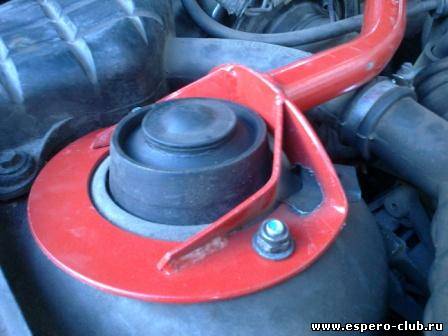

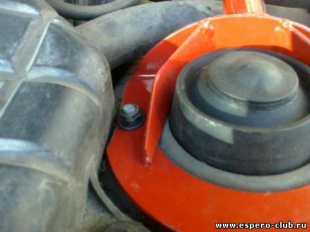

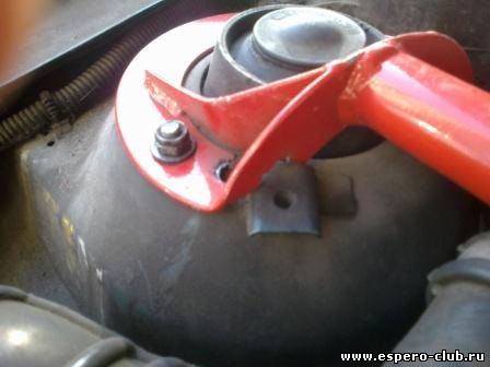

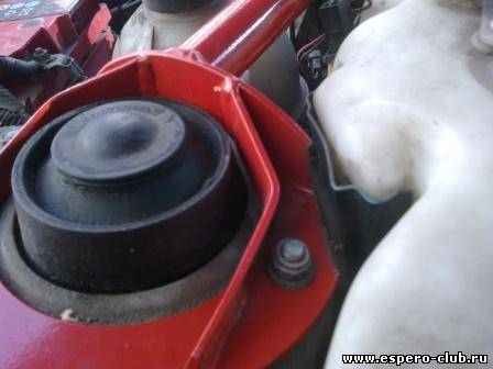

knot03Дата: Воскресенье, 11.Ноя.2012, 13:08:27 | Сообщение # 141
Сообщений: 23
В этих местах пришлось подпилить, по-другому не становилась.
Добавлено (11.Ноя.2012, 13:08:27)
Ощущения: радуют. Руль стал чувствительнее.
Прикрепления: 0488304.jpg (31.0 Kb) · 5014976.jpg (30.9 Kb) · 1995419.jpg (35.3 Kb) · 4511623.jpg (30.4 Kb)
